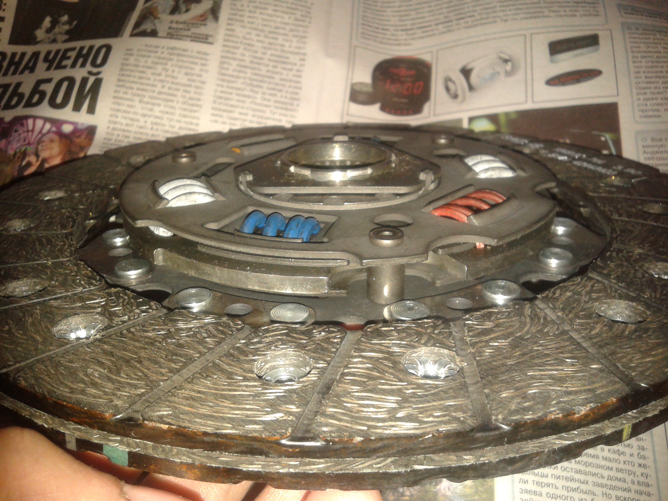

Поменял диск сцепления. Поставил - Sachs 1861 791 233. Заменил выжимной и масло.
Треск коробки ушёл процентов на 70. Всё равно слышно коробку, но не так как было. Раньше вообще неприлично было стоять в пробке. Пропала вибрация при трогании. Раньше приходилось ловить момент и трогаться с холостого хода. На подъём с газом было тяжело тронуться. Пропал треск при движении под нагрузкой на 2-3 передачах.
krosha, огромное спасибо за советы по диску сцепления. А то, я бы начал менять коробки одну за другой. С тем диском все бы трещали. Я думаю, моя коробка подуставшая, поэтому треск не много остался?

Меняй эту коробку, пока она не развалилась в самый неожиданный момент. Она не для твоего мотора. Ставь 717.430 или 435.
