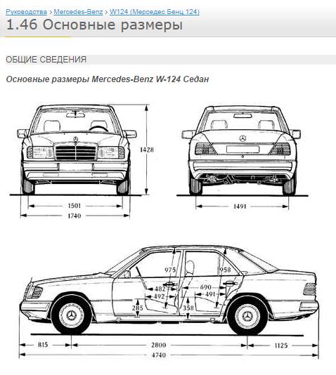

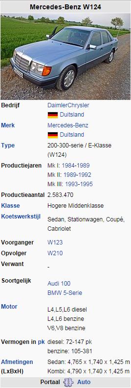

#39 ОФФЛАЙН   sergey410
sergey410
  • Cообщений: 23
  • Город:Карелия
    W124 OM601 1990
Отправлено 01 October 2014 - 18:41
Поискал данные по клиренсу и нашел только пару абсолютно разных размеров.
А вот по размерам кузова, более менее одинаковые.
Померял у своего - 1425 мм.
Похоже пружины, те что надо.
