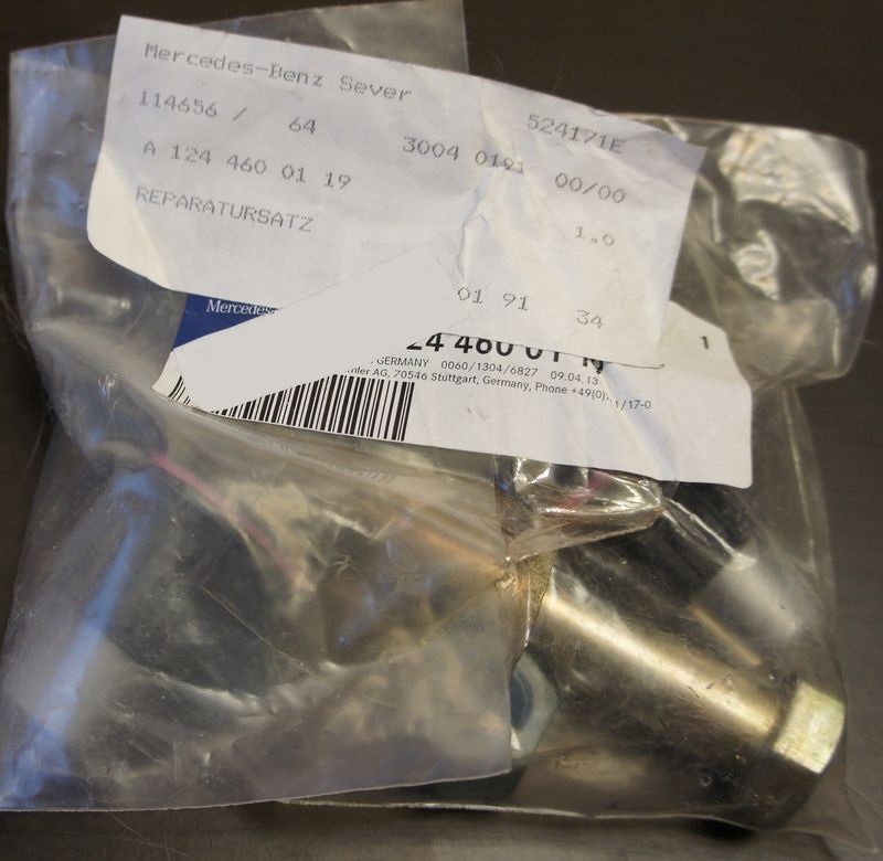

Отправлено 22 September 2014 - 07:18
Так в оригинале что приходит трв? Или что?
Я не смог определить
124.032
163.154
#33 ОФФЛАЙН   индикатор

    ML-250
Отправлено 22 September 2014 - 09:01
это оригинал.

Отправлено 22 September 2014 - 09:21
Это не оригинал.
На 90% втулок маятника , пробит оригинальный номер.
Но когда я брал оригинал себе последний раз. всегда все приходило в коробке, а не в пакетике целлофановом :moderator:
Ох, а как меня уверяли по последней покупке оригинального реле бензонасоса в пакетике тоже --это жеесть просто. Так оно еще и не рабоичим оказалось как надо. т.е исправно ровно на 66.666666666.... %.
#35 ОФФЛАЙН   Vadim9
Vadim9
  • Cообщений: 546
    124 E320 1994
Отправлено 22 September 2014 - 11:39
Это не оригинал.
Звезда и номер есть
Сомнений в происхождении, у меня нет.

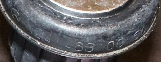

#36 ОФФЛАЙН   nike0071
nike0071
  • Cообщений: 1110
    с124
Отправлено 24 September 2014 - 11:17
держу в руках комплект Лемфедер, смазка присутствует. На втулках очень плохо видны цифры 12646*0066 , очень неразборчиво. перед цифрами небольшое углубление выцарапано, видимо звезду сковыряли...
