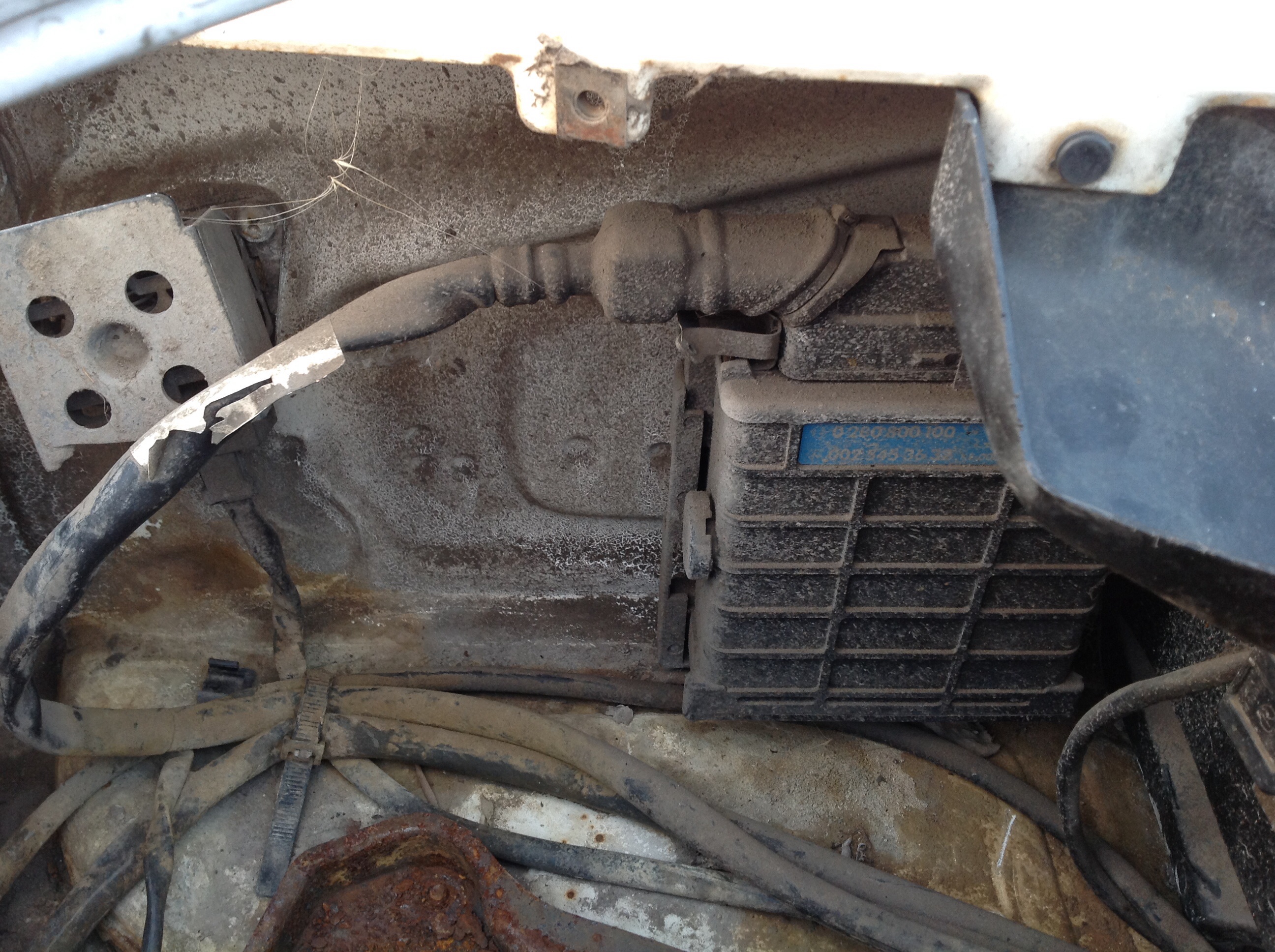

Рядом с реле бензонасоса, около ЭБУ, за аккумулятором.Прокрутить до фото №16
http://www.oldmerin....h...ost&p=16717
#31 ОФФЛАЙН   mefoduy
mefoduy
  • Cообщений: 20
    E190
Отправлено 23 September 2014 - 15:34
Ничего подобного нет на моем авто
