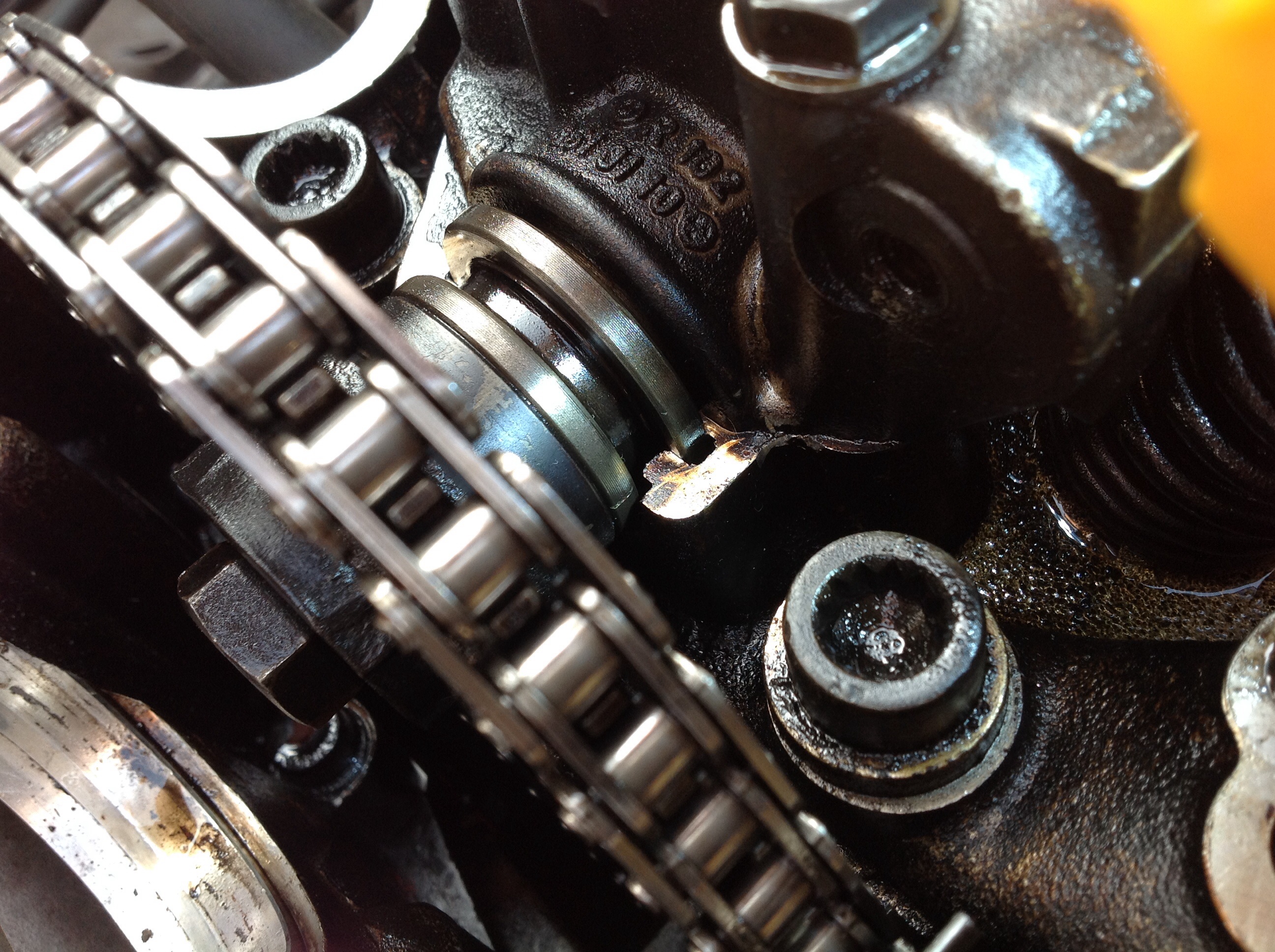

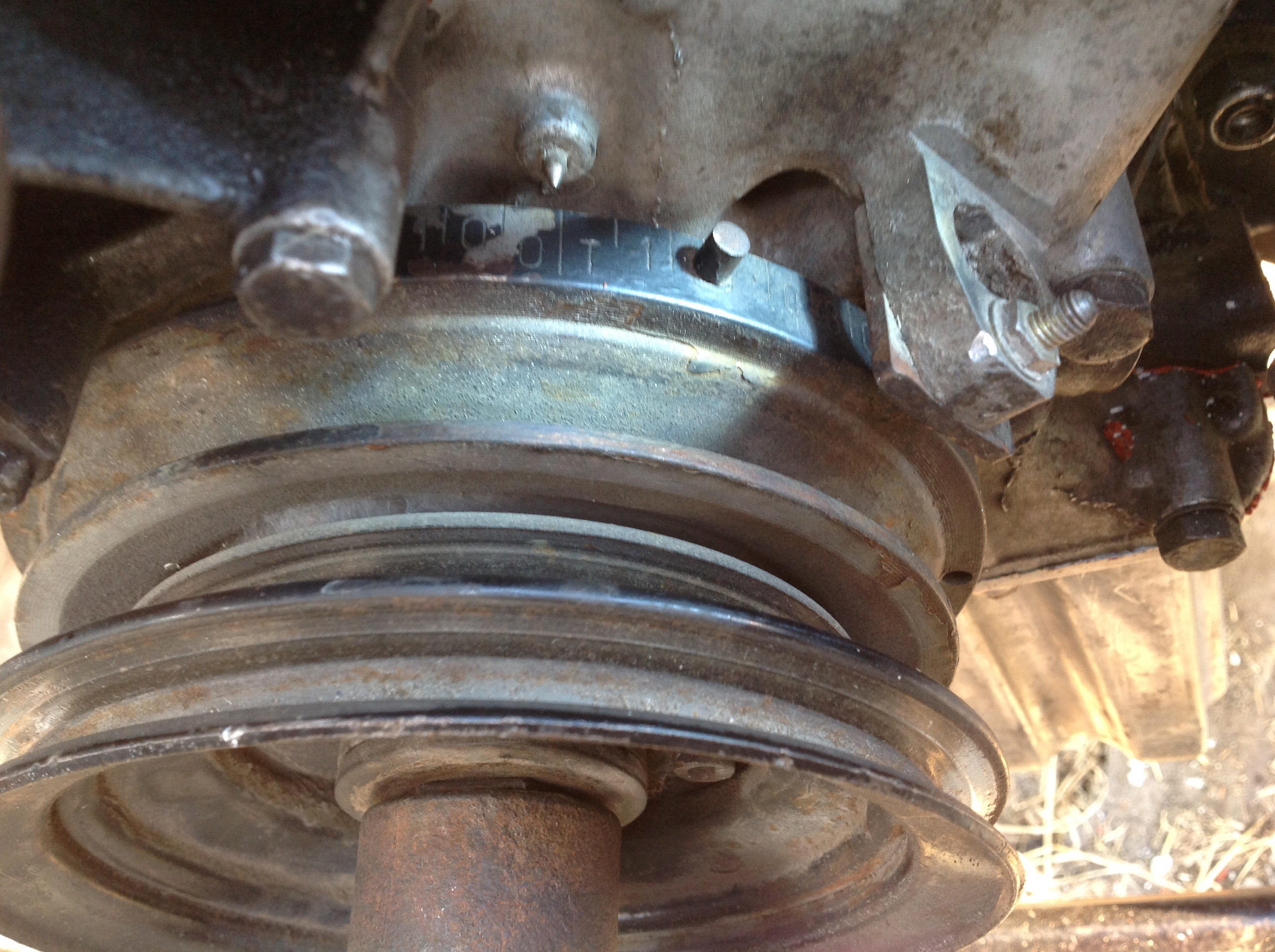

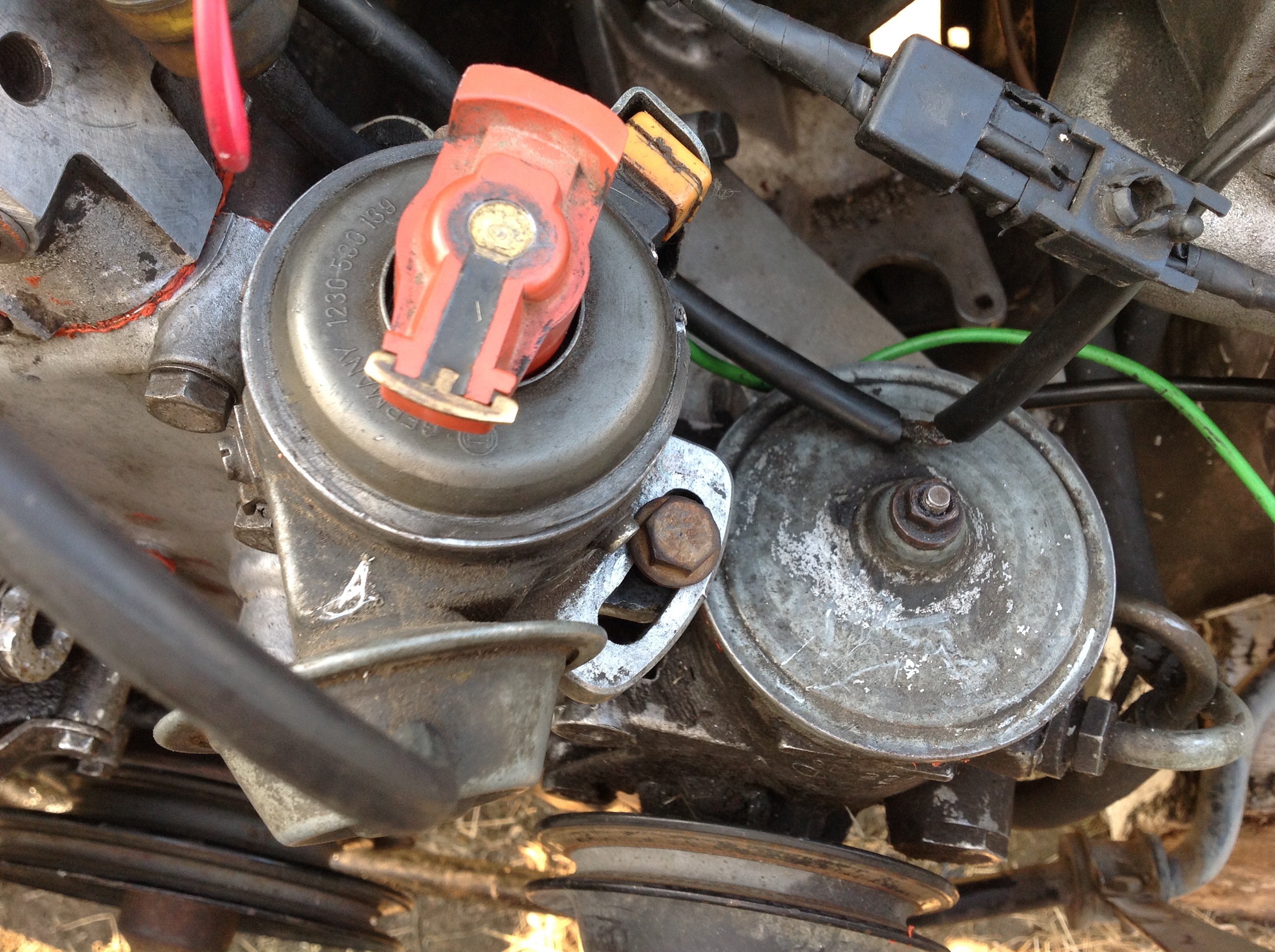

Авто стоял около четырех лет. Этим летом решили поставить новый двигатель. Возникли проблемы с запуском! Заливает свечи, но не заводиться! Со свечей прям капает топливо! После сушки проверили искру, все четыре свечи работают исправно. Выставили метку на каленвалу, проверили положение первого поршня, сравнили с бегунком трамблера, все метки в норме! В чем причина???

Все форсунки кривоссущие. Но не на столько чтобы двигатель не завелся.
Возможно не правильно выставили ВМТ перврого цилиндра. Попали не на сжатие, а на выпуск. Нужно прокрутить двигатель ровно на один оборот, и вновь выставить бегунок на первый цилиндр. Либо тупо поменять ВВ провода 1-4, 3-2.
Прокручивали! Итог тот же! По поводу проводов: правильная рабочая последовательность 1-3-4-2 ?
