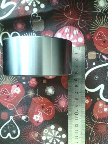

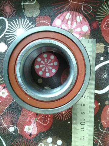

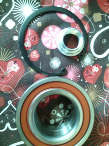

Еще небольшой вопрос.Купил подшипник задний ступичный,но не ожидал что он будет таких размеров(хотя ни разу не видел его с мерса).Это он или я ошибся при покупке?На нем написано 1405 763306

С виду оно самое

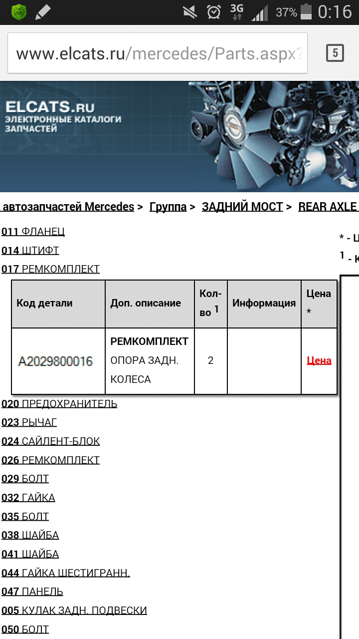

В экзисте такой номер,но сам покупал себе либо SWAG либо SKF,ты правильно купил фирма NK у тебя,а с виду он реально большой

Блин как бы не получилось так что пол машины разберут стошники а он ещё и не подойдёт.

Смотрел сейчас по экзисту другие фирмы.размеры одни и те же у всех вроде.Ну вскрытие покажет.

Подойдет,не волнуйся!

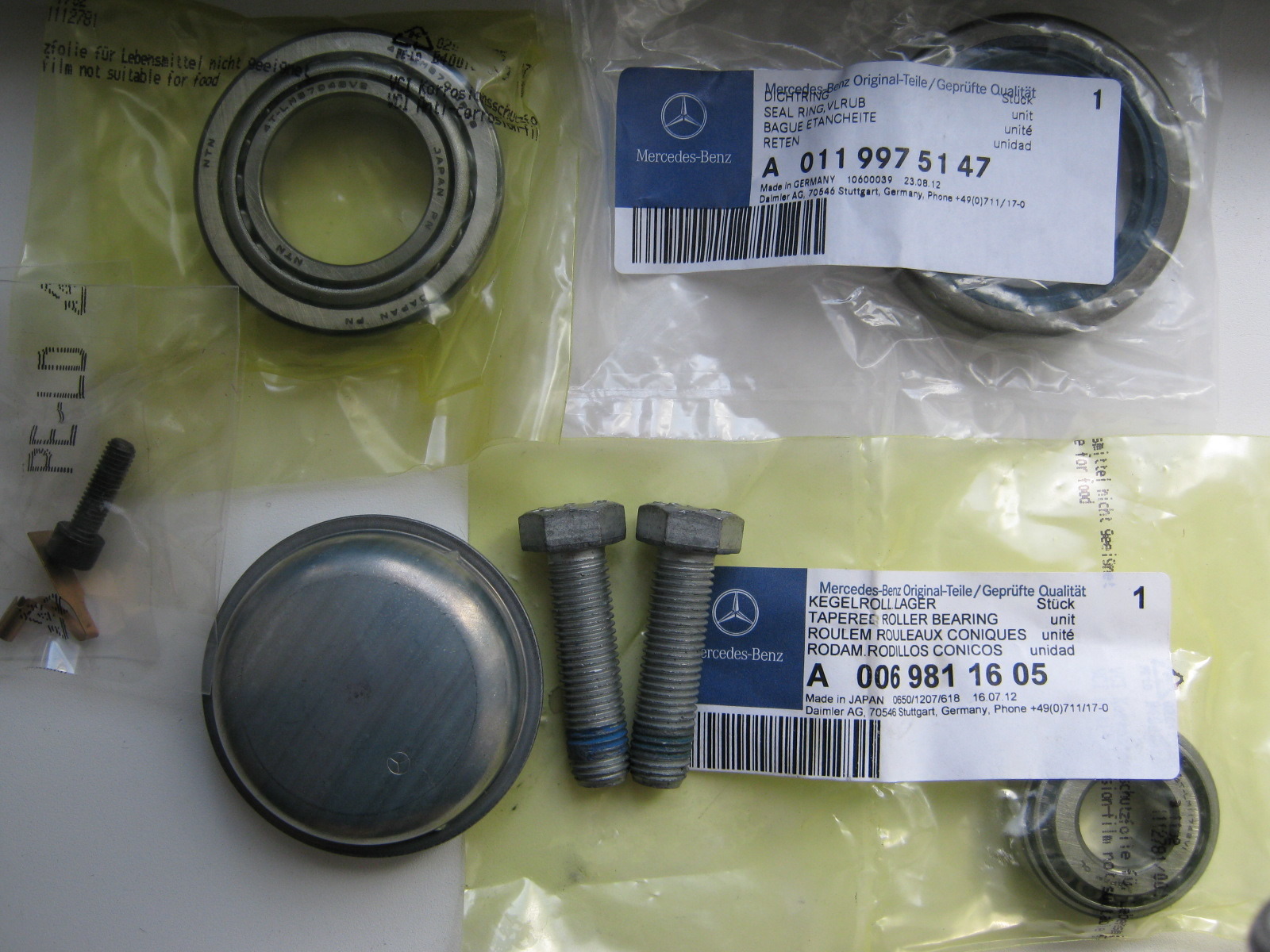

что лежит в оригинале?
или так, где в москве максимальный шанс взять неподдельный подшип типа скф или ннк?

На фотках видно
