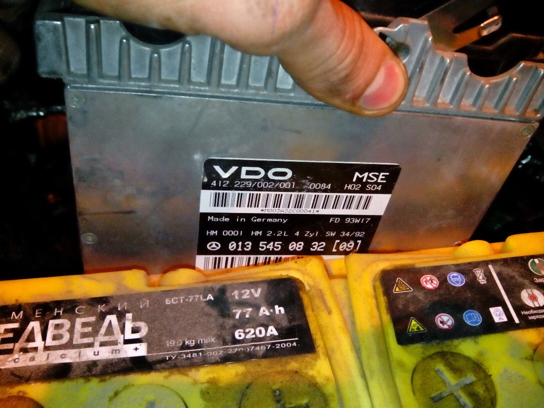

вот фото мозгов, короче полазили в проводах этот провод рядом с кнопкой кикдауна кудато цепляется.... куда хз у нас на машине нет этой штуки.. пооже всетаки не туда роем... а у 111 х моторов этих не должно быть две лямды случайно ???
скажите вообще какая комплектуха у мозга плиз )))

на скажите хоть какой комплектухи мозг !!!или где посмотреть по номеру!

93-ий год, стояли на 124 2.2,
тип коробки задается через сброс адаптации,
на диагностику - маловато параметров (только основное)
лямбда 1
что еще нужно? :)
