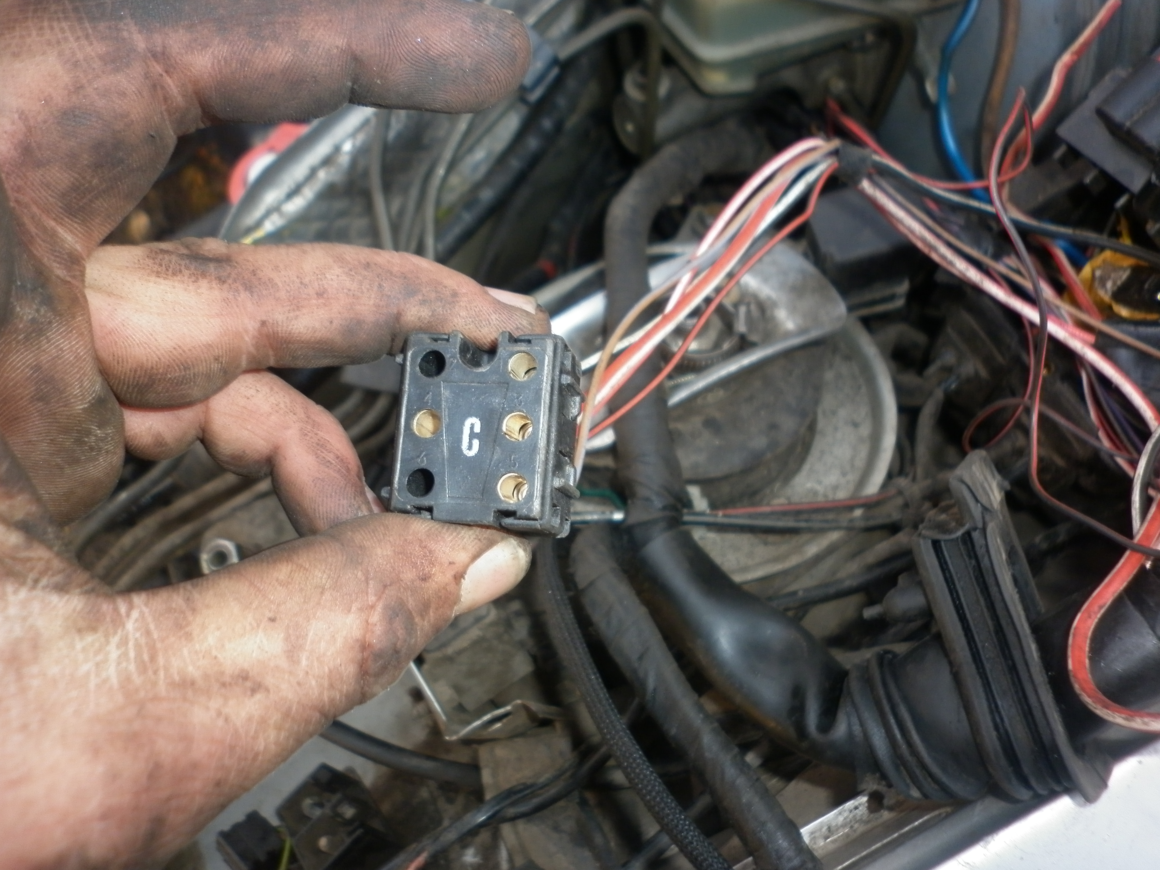

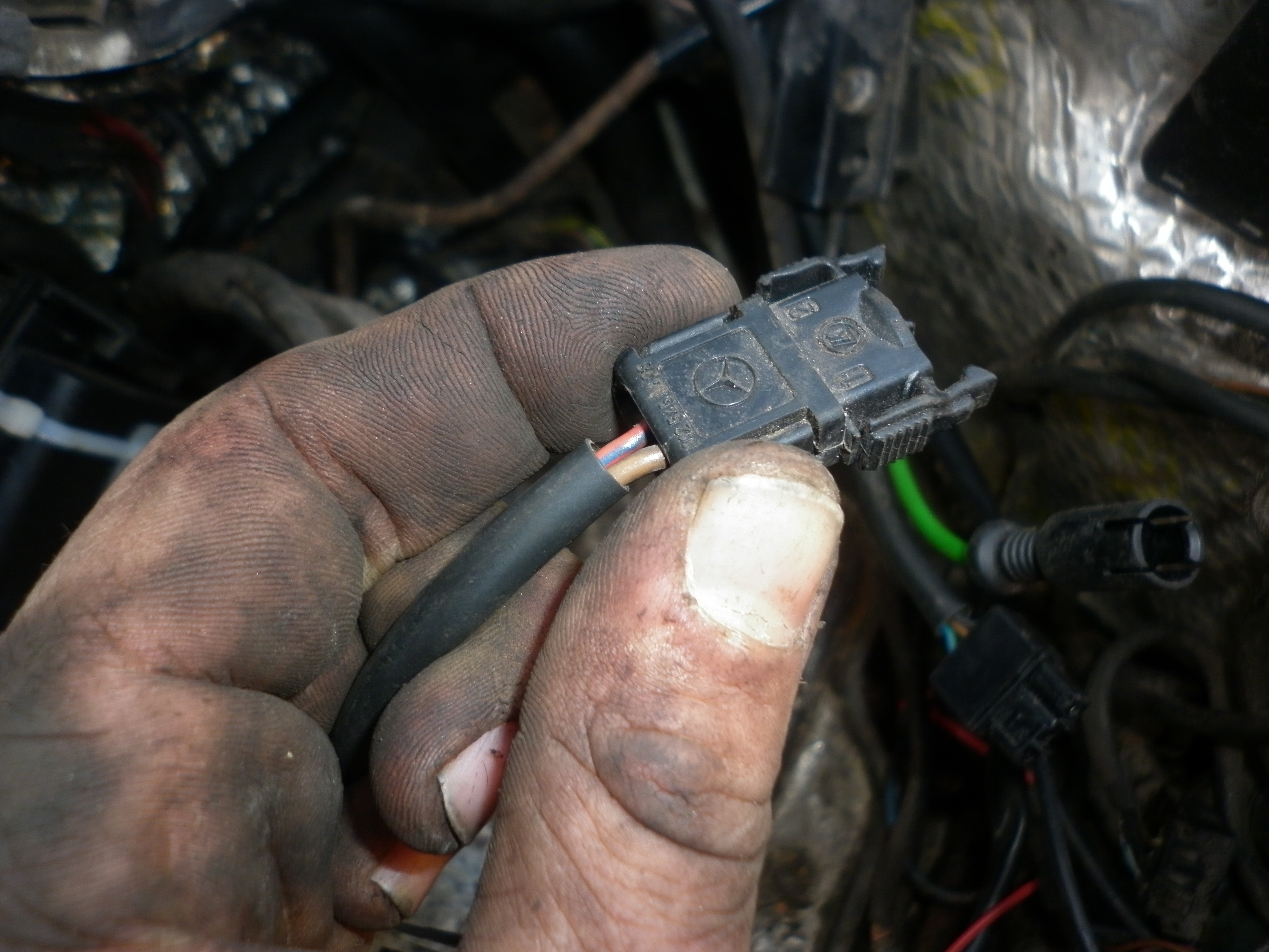

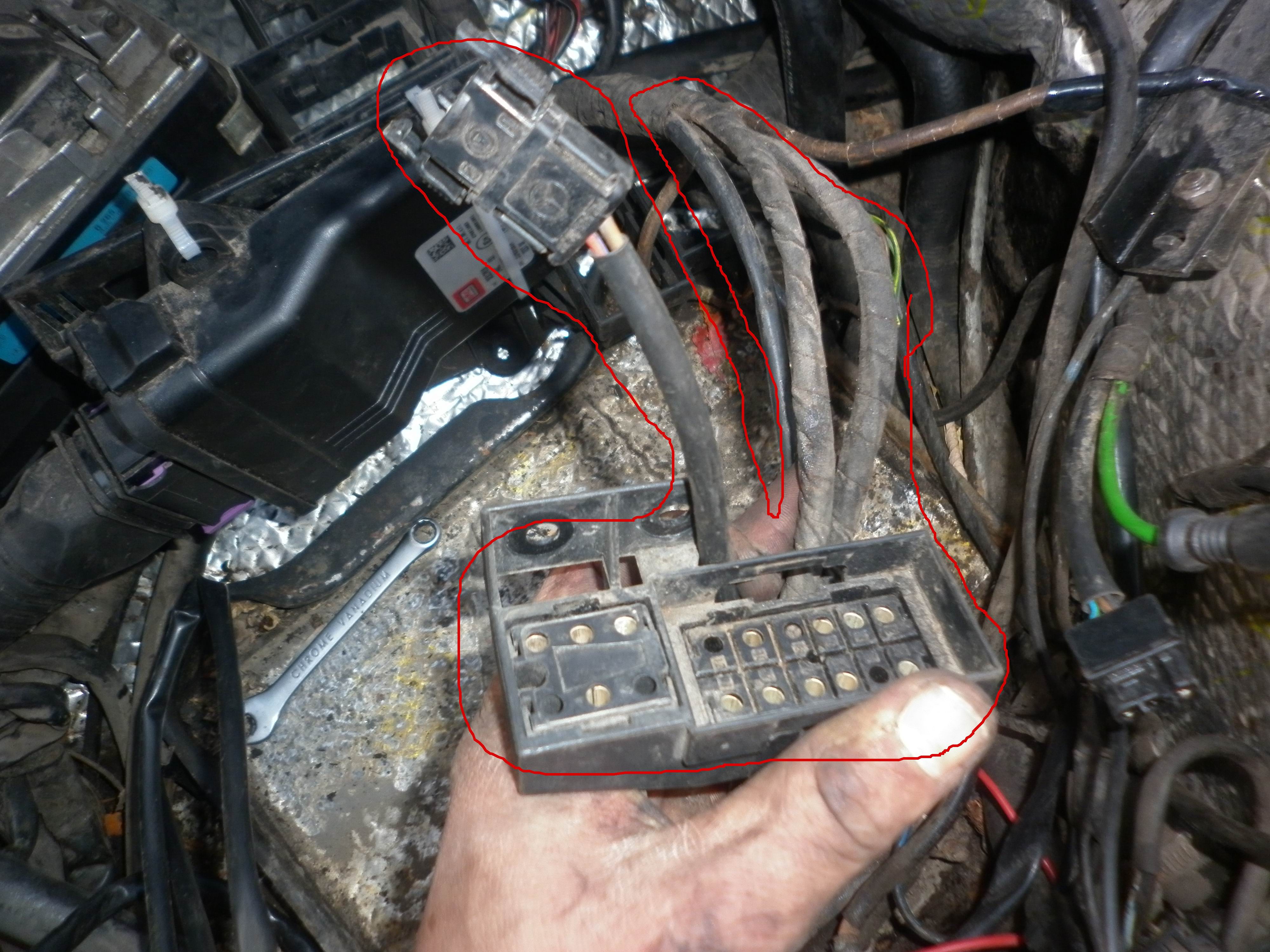

установливаю себе мотор 111 мотор 2.2 с косой хфм, есть немножко несостыковок в жгуте идущему к реле кикдауна и топливному насосу еще в жгуте идет фишка у себя ее не нашел вот фото красно синий и коричневый

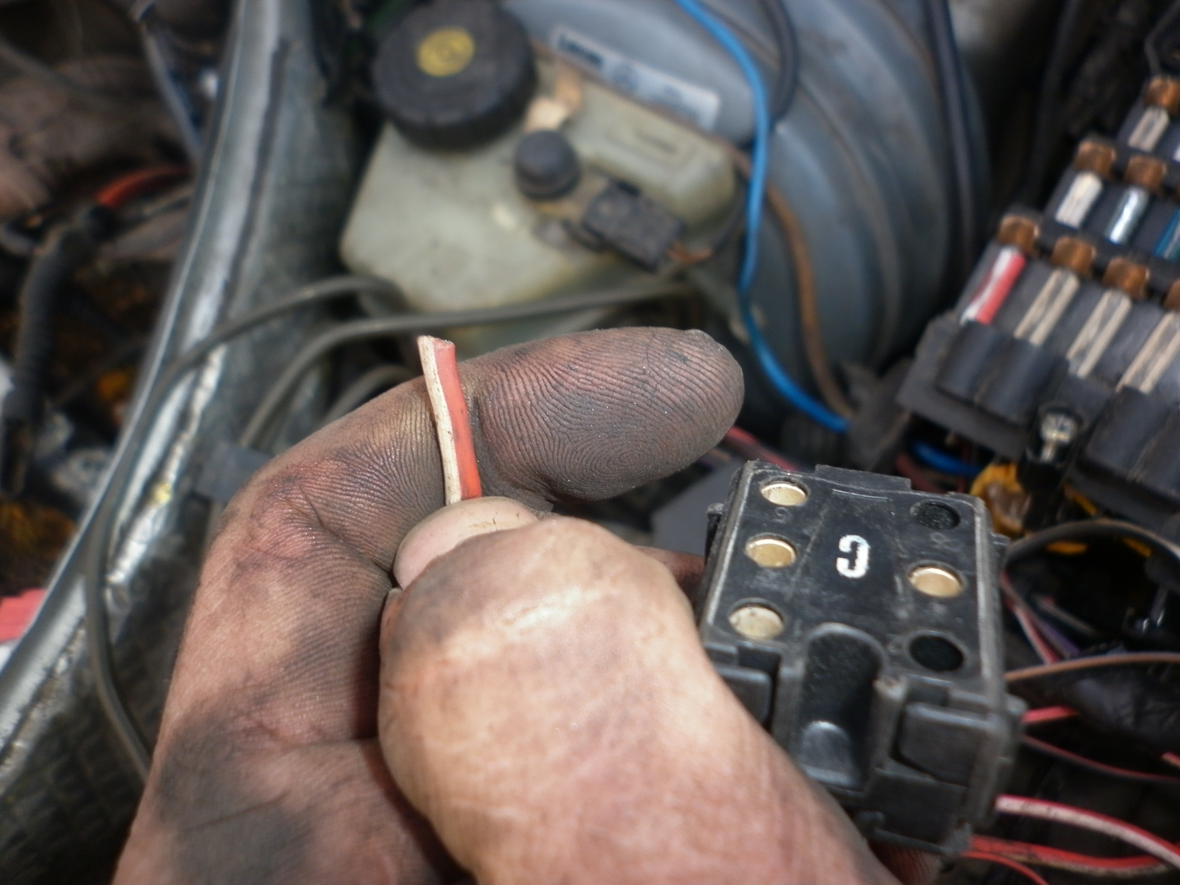

плюс еще идут фишки на кондейные релюшки из одной изних идет бело красный провот и обрывается! куда его дадо цеплять ?

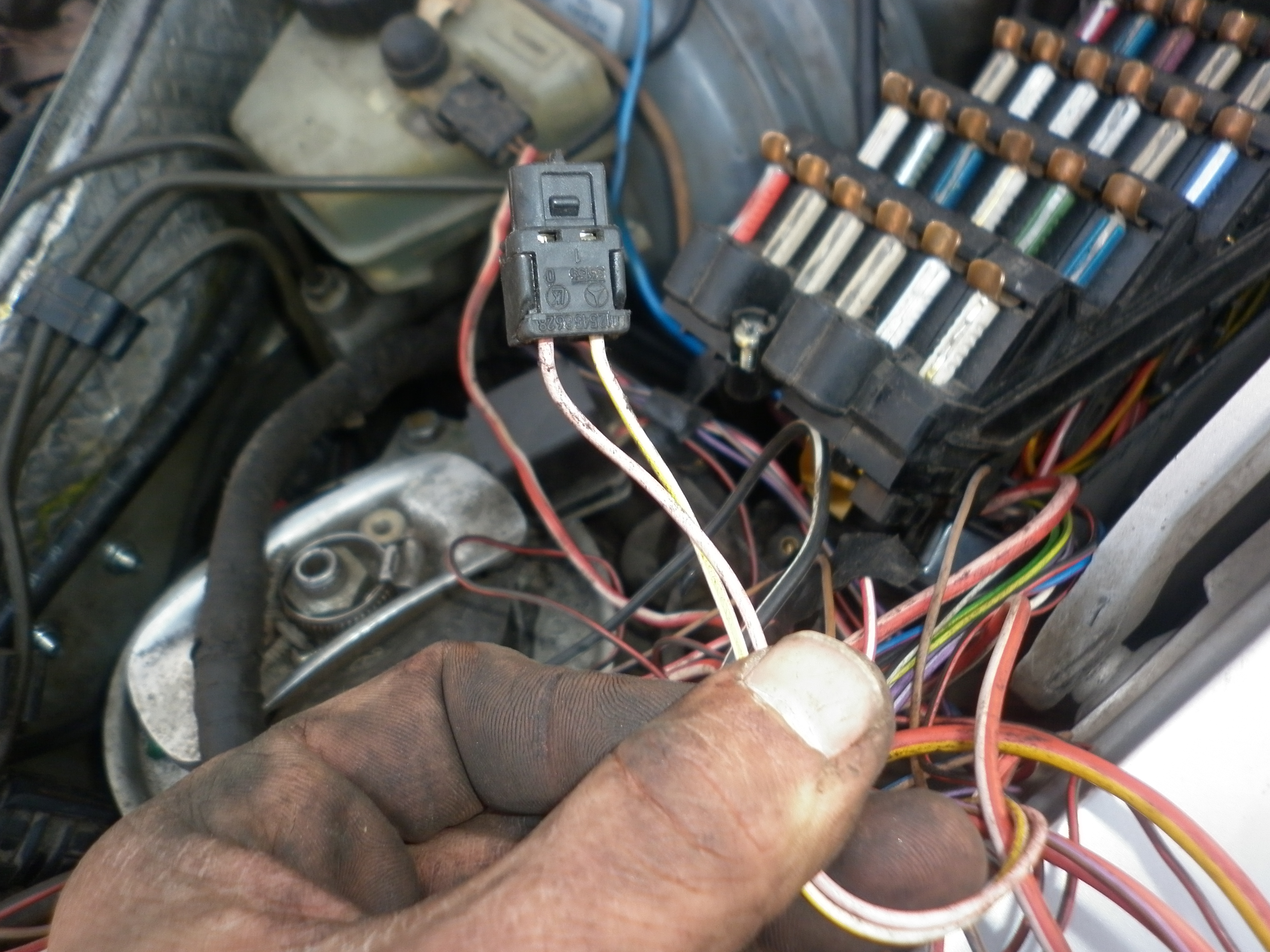

и последняя фишка от ответной косы куда ее цеплять ??? в старом месте от старой косы есть такая же фишка но там один провод и он другого цвета а в новой 2 провода и других цветов может ее в другое место ? розовый желтобелый

Коричневый масса а второй питание с 7 предохранителя.

1) 2контактная фишка с коричневым и синекрасным проводом - питание расходомера. Ответная фишка висит на моторном жгуте, выведена там же где провод на датчик коленвала.
2) красно-белый провод к питанию на БП, это силовая цепь реле включения вентиляторов.
3) розовый и желтобелый провод точно не помню, возможно сигнал с кулисы АКПП для опознания сигнала включенной передачи

Спасибо по 1 му я вообще просто получается тупил )))
по 2 му я так и подозревал просто он выходит из фишьки "С" и кудато должен цеплятся а куда хз на предохранитьель или на др фишку? ато оборван !
по треетьему от моторного жгута с пмс шела такая же фишка конектор, но там был только черный провод и в машине тоже черный, а у этого жгута дава провода, вот я и хз че делать !

если коса от автомата, то этот разъем идет на датчик селектора, на те контакты которые замыкаются когда ты включаешь ограничение передачи 2, либо 3...
в обычном состоянии там обрыв и замыкание этих контактов идет только при включении ограничителя.... так что если фишка никуда не подключена она не может быть проблемой...

предположим что мозги безкат, и один из проводов СО, куда цеплять его в автомобили мы не поняли ?! родную фишку не нашли впринципе можем сами кинуть провод до куда надо, но к чему цеплятьт то ? у нас есть схемы моторной проводки и ответной косы, там не подписано че это, и нет схемы куда дальше это цеплять и к чему в самом авто ? может вы всетаки знаете ?
на первом фото провода лямбды четко видны, так что коса точно КАТ. это от селектора, можно и не подключать. и если потенц СО не подключен, а он должен быть, то ошибка по нему висит сразу.

в общем простыми словами:
если авто КАТ + автомат то межлу 5 и 23 стоит как бы кнопка которая замкнута если вы переводите рычаг АКПП в положение ограничение передачи 2 либо 3.
Если авто безКАТ и механика то между этими же ногами стоит ЦО потнециометр...
