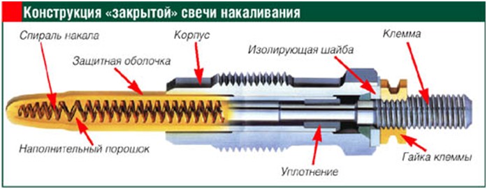

я бы вам посоветовал взять свечу и разрезав посмотреть устройство ,,,там НЕТ частями или накаляется или хопа,,,,принцип прикуривателя ,,,,спираль сгорает и частями не греет ,,,колба сверху внутри стержень между колбой с стержнем изолятор ВСЕ,,,о каких *частями* разговор? поповоду выкрутить : я думаю вы еще не сталкивались с отломаными свечами в ГБЦ я уже сталкивался ,,,,
Не надо запускать до такого. Свои свечи сажу на графитку , чего и вам желаю. Разрезать свечу не буду ))) может вы еще поспорите что вашим методом с проводком можно определить какая свеча греет в полную силу , какая только создает видимость.... По силе искре определяете ?
Вот просто для примера, чтоб не разбирать

вот поэтому и советую разрезать ,тогда поймете почему или греет или нет ,полумера тут не катит ,,если свеча искрит значит есть контакт а это полный нарев ,,сколько раз так проверяли ни разу не ошибались ,,зачем крутить все свечи ??? тем более что там их так *удобно* выкручивать да еще не вы же их там на смазку сажали ,,,не факт что скрутит *мозги* свечке целой и такое бывало,,,вот посмотрел вашу схему: как же по вашему эти спирали могут греть в пол силы???? бред ,,,,,так можно лампочки тестировать авось в пол накала горит :biggrin:

я в лихие 90е когда еще был дифицит запчастей эти свечи пытался *лечить* подстукивая поджимая плоскогубцами ,,,да нетушки нагреет раз и все в мусор ,как может электроплита нагреваться с перегоревшей спиралью???? да ни как ,,,так и тут
