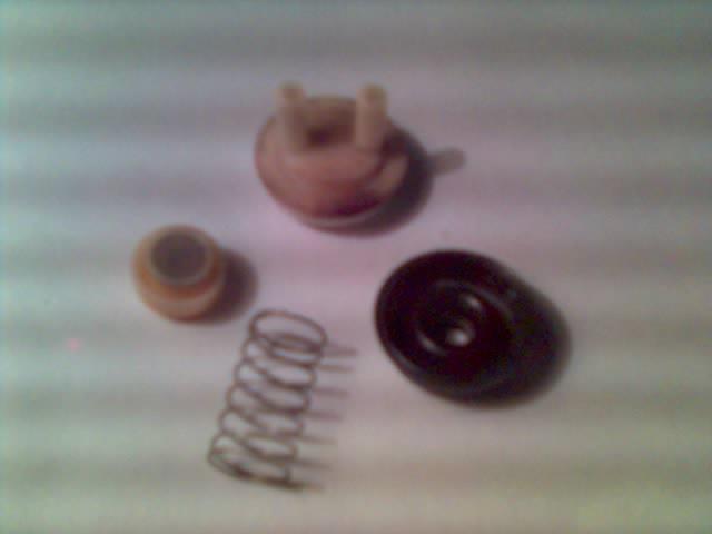

Вчера снял я этот клапан с "интегрированным дросселем".Соединил временно как в жигах чтоб ездить мона было.Другой не нашел,так что занялся своим.Разбирается легко-верхняя часть с рогами просто защелкивается на нижней.Внутри стоит фигурная резинка под которой сам дроссель,подпружиненный снизу мягкой пружиной.Дроссель имеет калиброванное отверстие 0,2мм. и сеточку видимо чтоб грязь не летела во впускной.Отверстие аккуратно(не порвать сетку!) прочистил проволочкой(одна жила от многожильного провода),промыл всё спиртом.А вот резиночка оказалась чуть надорванной,что и приводило к сильному подсосу как-бы мимо дросселя.Вот и получалось что на ХХ на горячем вакуум шел на вакуумник трамблера.Я её склеил кусочком лейкопластыря который для ран в аптеках и сверху моментом промазал для надежности.Собрал.Теперь втягивая ртом воздух сопротивление ощущается явно.Опять всё собрал по штатному,проверил-вакуум на ХХ не приходит.Ура!
"Миша 190" совершенно прав оказался-поклон ему.Фотки прилагаются,правда качество не очень:снимал телефоном.Но всё различимо.
