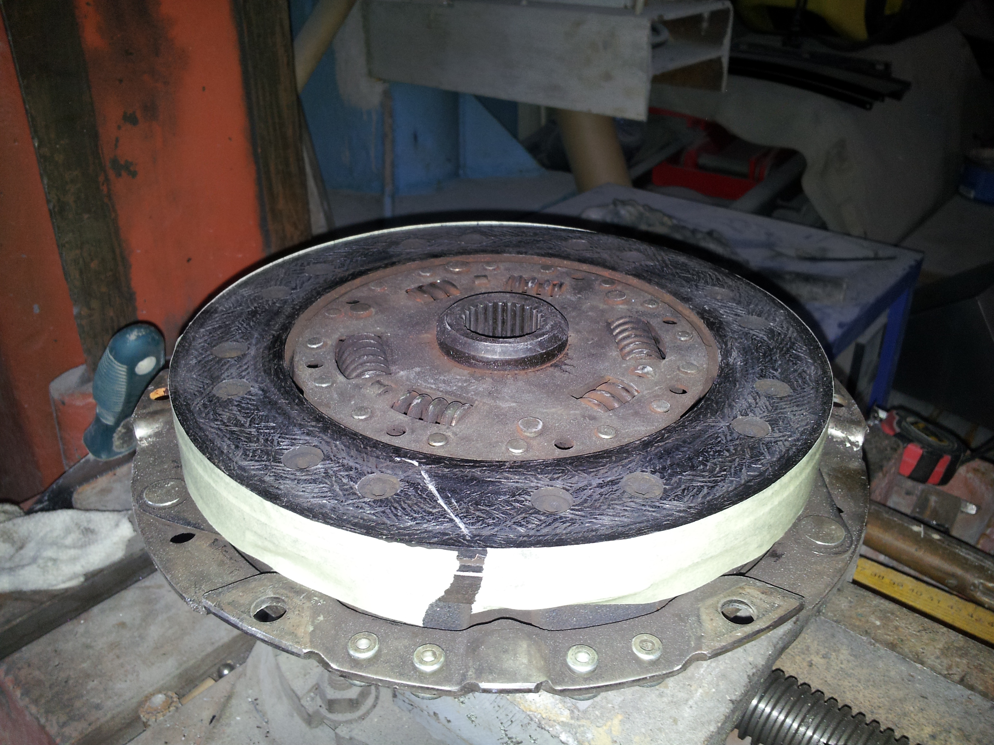

#26 ОФФЛАЙН   ммаксим
ммаксим
  • Cообщений: 300
  • Город:Казахстан г.Балхаш
    w124 200E 90г.в.4 мкпп.седан
Отправлено 08 November 2014 - 18:12

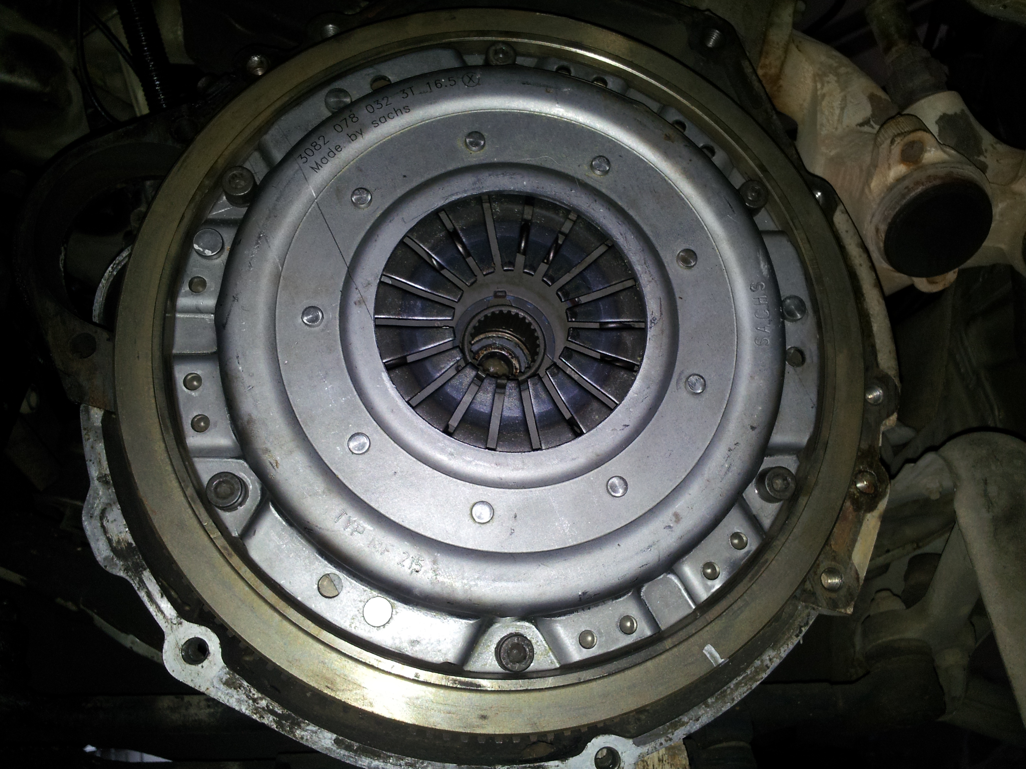

все разобрался в чем дело было,вобщем как я писал выше диск сцепления был зафиксирован скотчем к карзине как на фото,чтоб не центровать валом,по совету только вот как говорили что потом несколько раз нажать сцепление и скотч порвется не получилось из за чего и не мог включить скоростя после сборки,исправил это просто поставив на скорость потом завел с выжатым сцеплением и добавив газу отпустил педаль сцепления (зад авто поднятнад землей)и все скотч порвался ,вот так бывает,всем спасибо за внимание.
WDB1240211B179383
W124 200e 4мкпп 90г.КЕ-джей.

даа, что только не придумают колхозники...
когда оправку для центровки лень искать :mrgreen:
