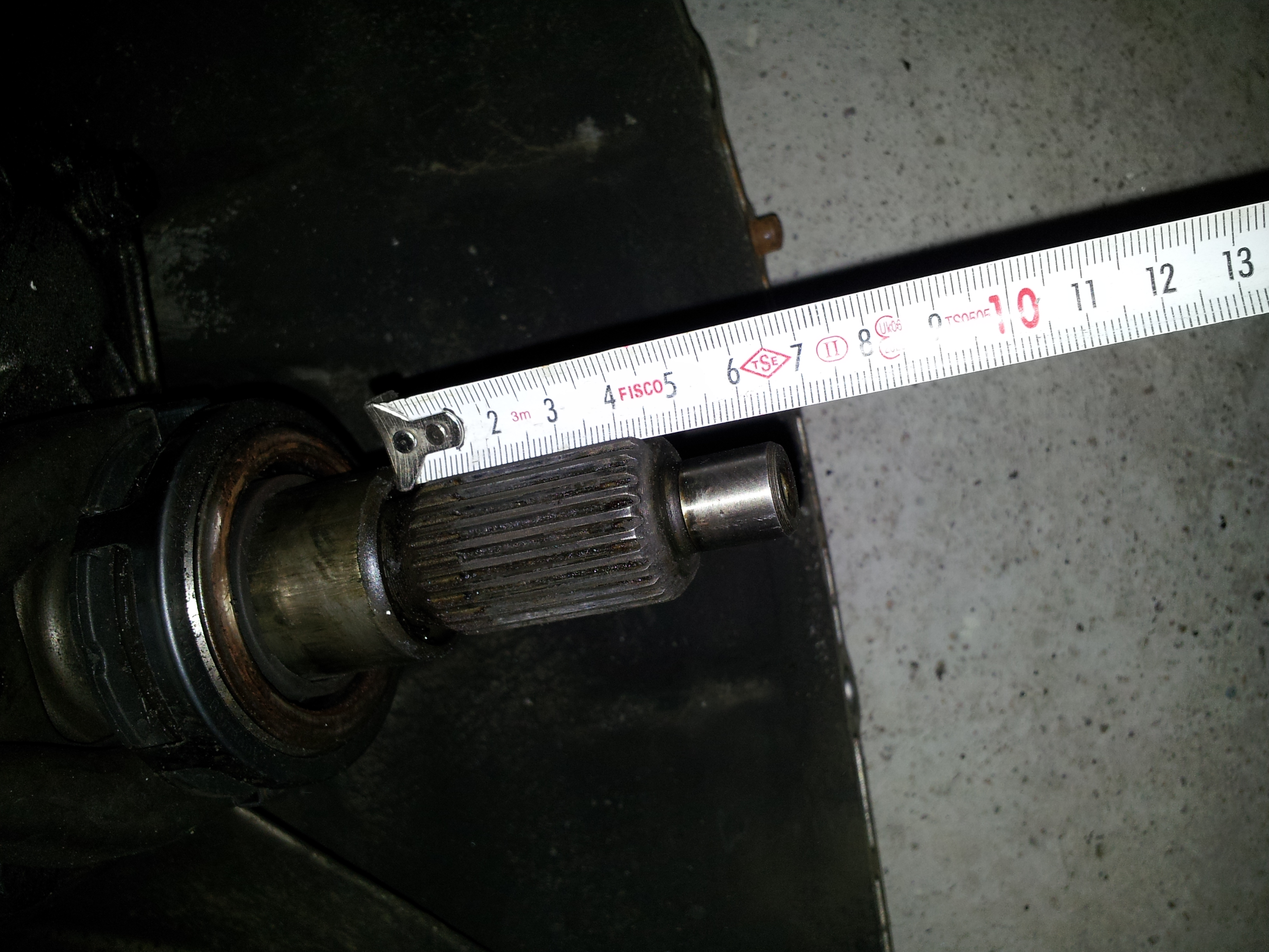

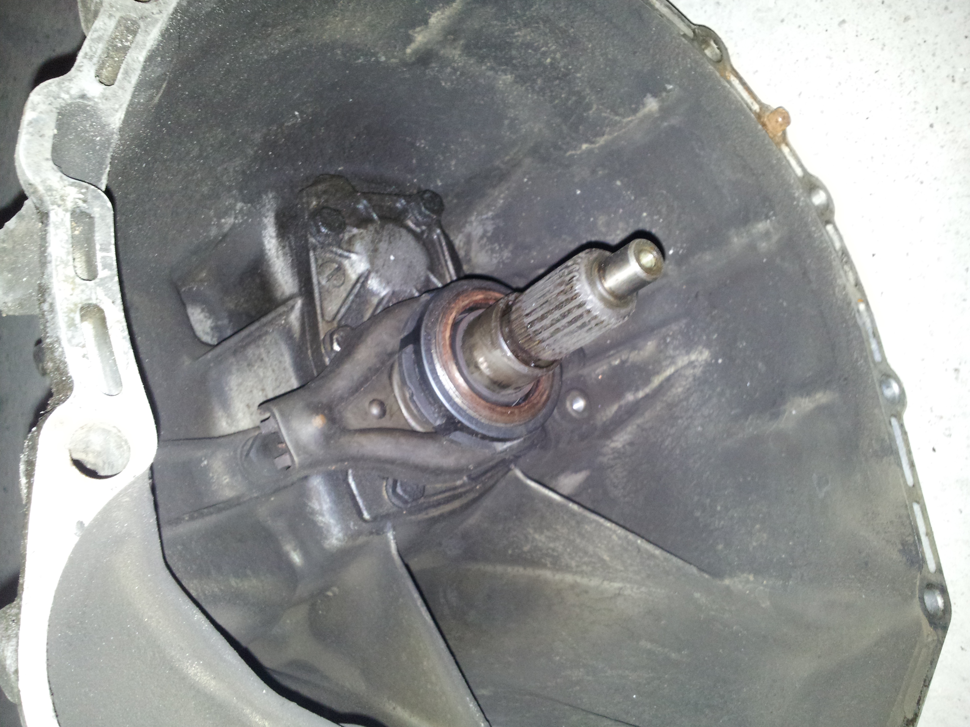

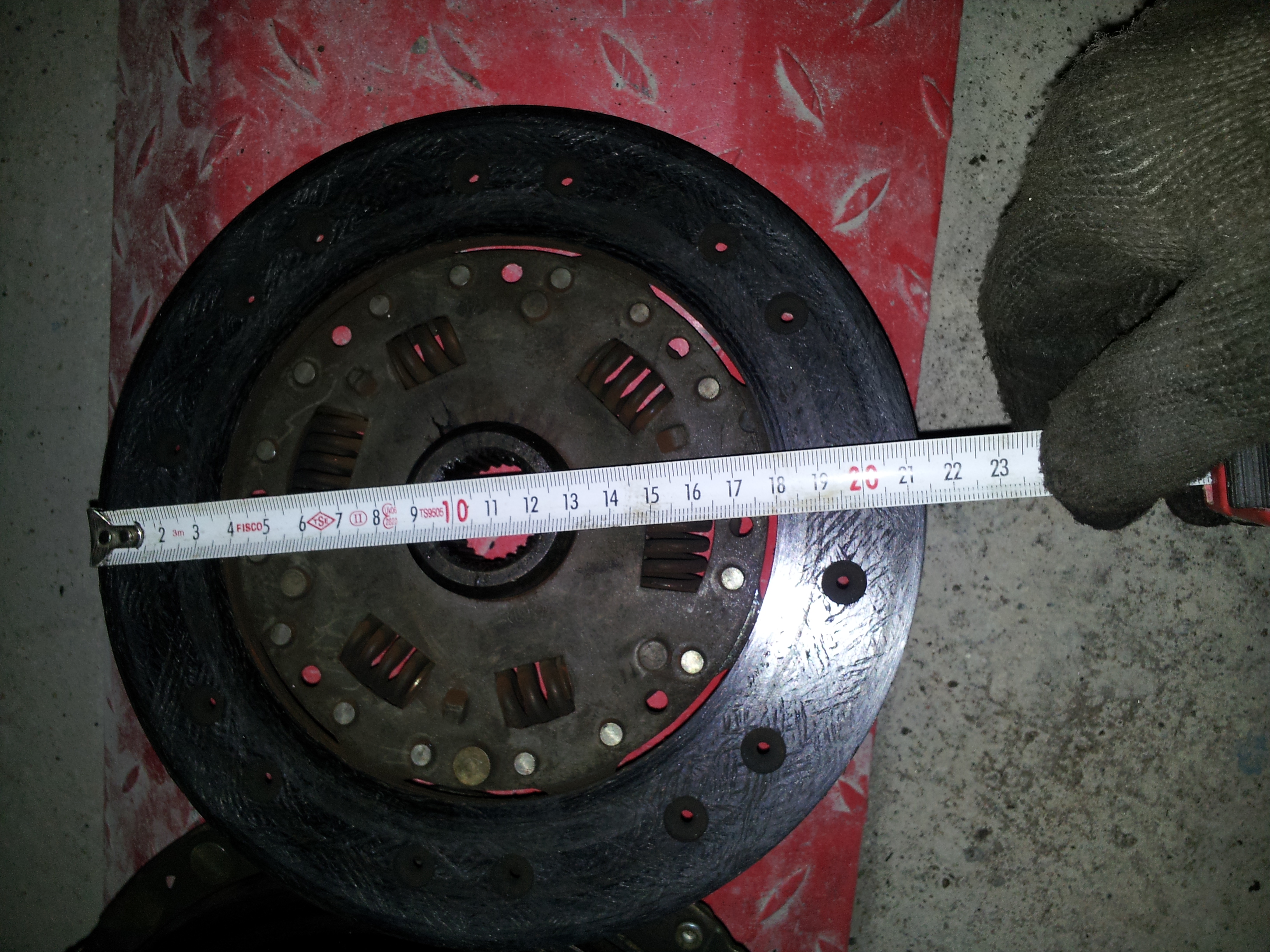

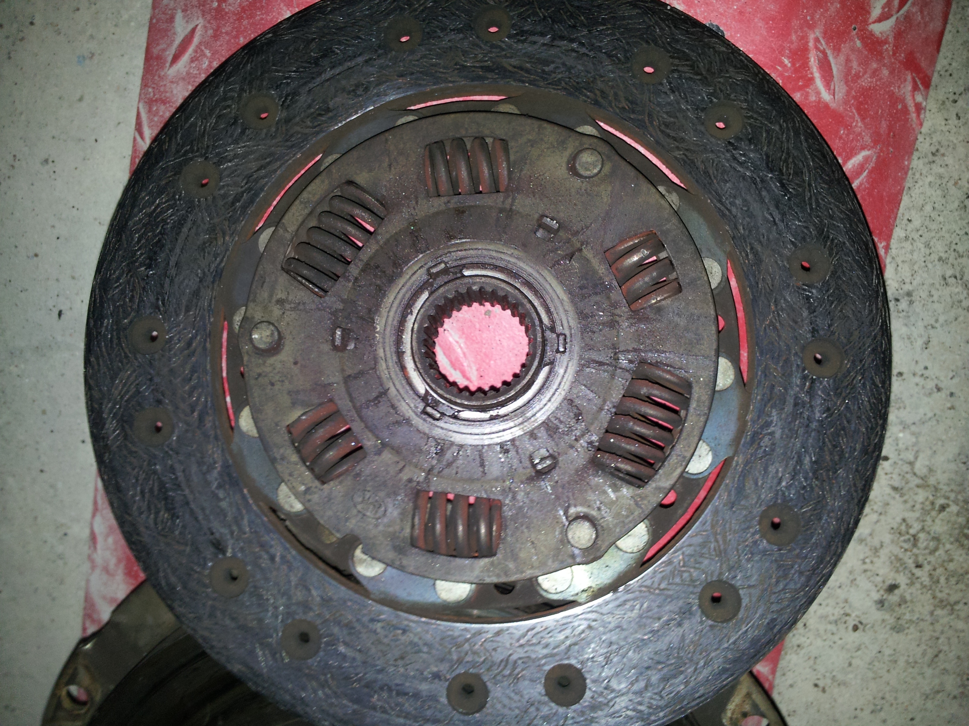

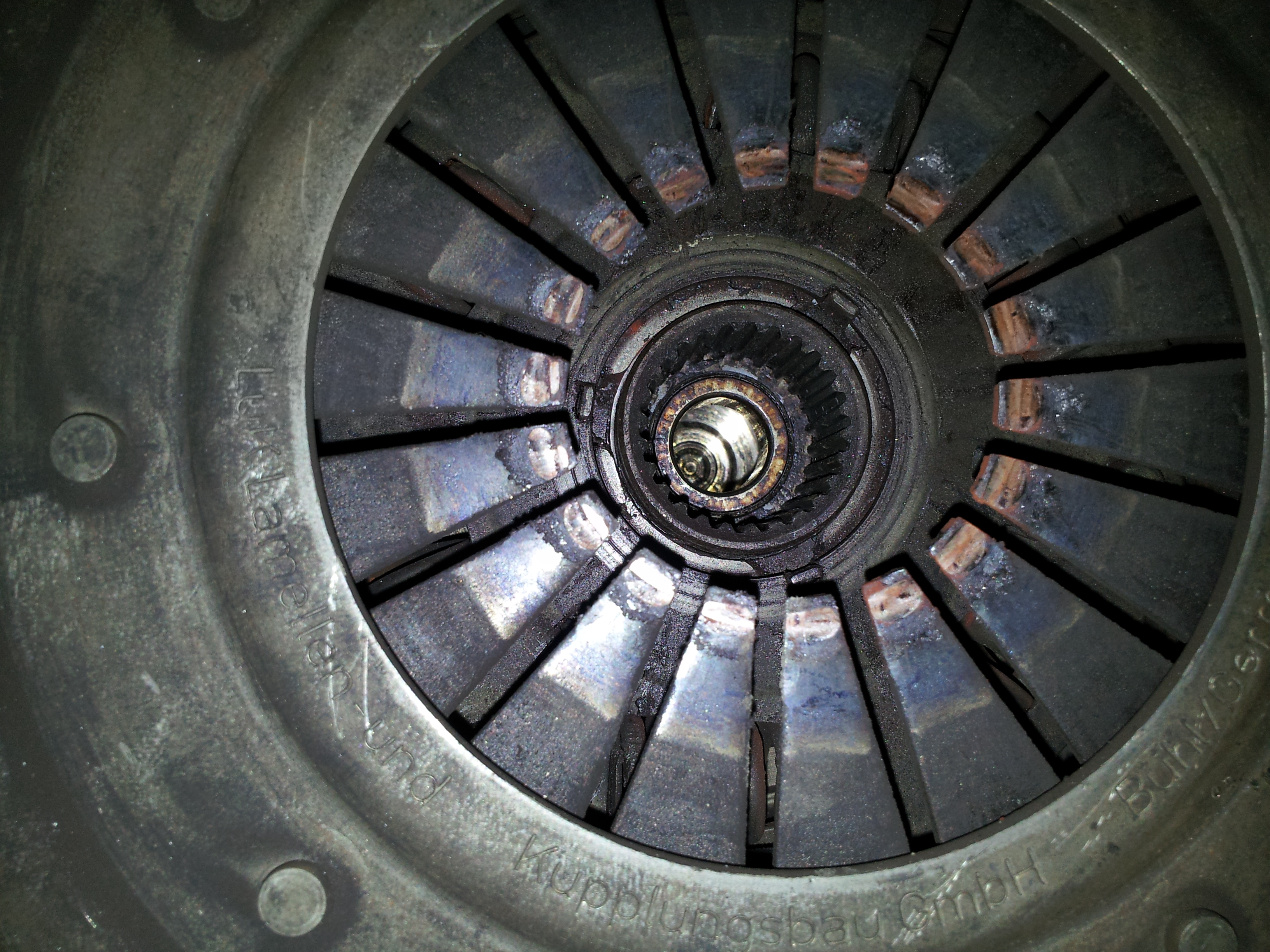

всем привет.нужны советы вобщем снял я для замены диск сцепления его размер 215мм.26 зубов,толщина 7.8мм.в магазине толщина нового 9.2мм.но сказали что вроде как еще мой живой,чем ввергли меня в грустные раздумья почему тогда у меня буксует сцепление при разгоне(резком).я начал осматривать корзину вроде тоже нормальная лепестки целые,теперь путем замеров я вычислил что в собранном состоянии но без диска сцепления получается зазор между стальными дисками 6.5мм.значит если я вставлю туда новый диск 9.2мм.то разница на прижим составляет всего 2.7мм.чето мало или так примерно и должно быть,пацаны на работе говорят что на прижим должно быть миллиметров 10 (их мнение),а может ли у меня на самой корзине просесть стальной диск от старости то есть стальные пружины которые диск держат ,и из за этого когда все собрано диск корзины слабо поджимает поэтому и буксует?разница моего диска и нового по толщине 1.4 мм.вобщем нужны ваши советы что да как,я еще померил растояние на корзине у меня от привалочной плоскости диск карзины выпирает на 16.2 мм.нормально это или нет не знаю может просел и должно быть гораздо больше?

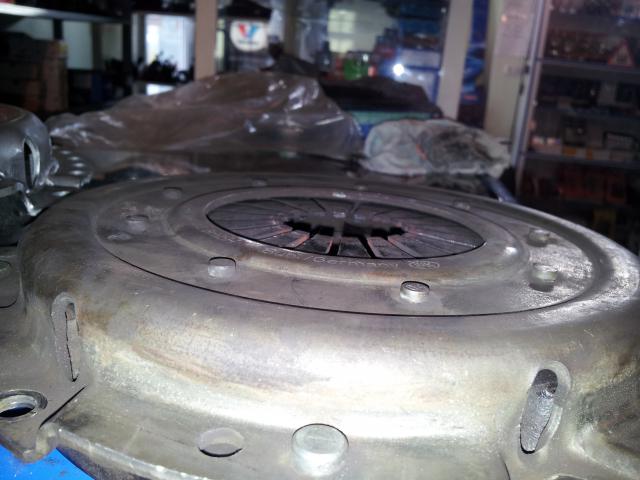

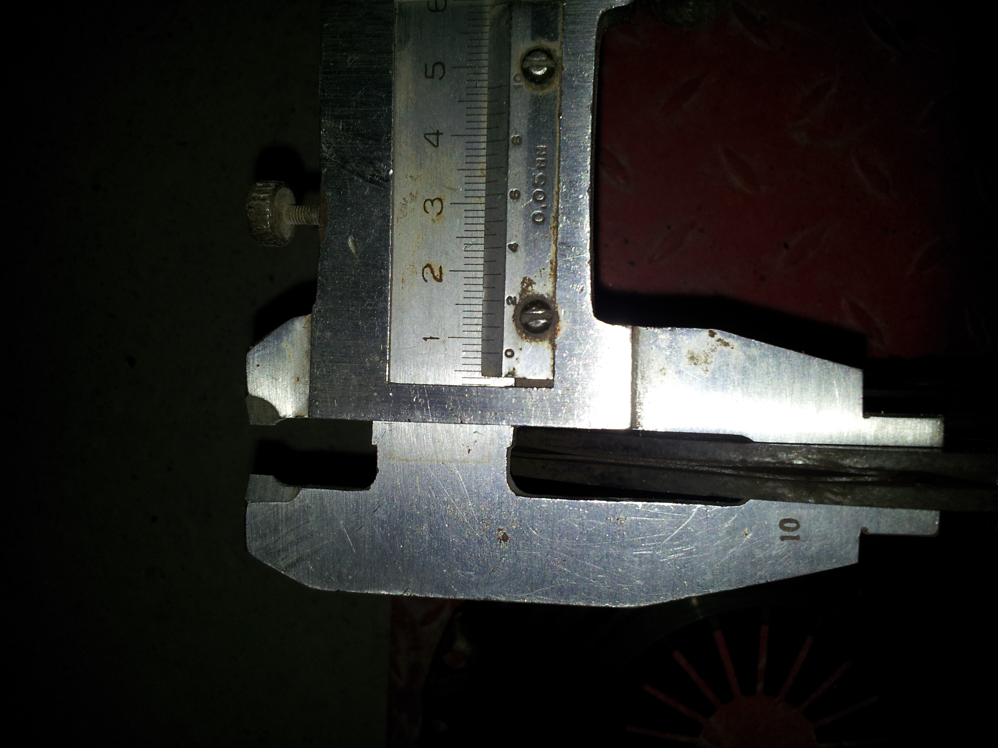

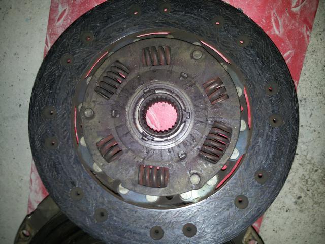

еще фото.

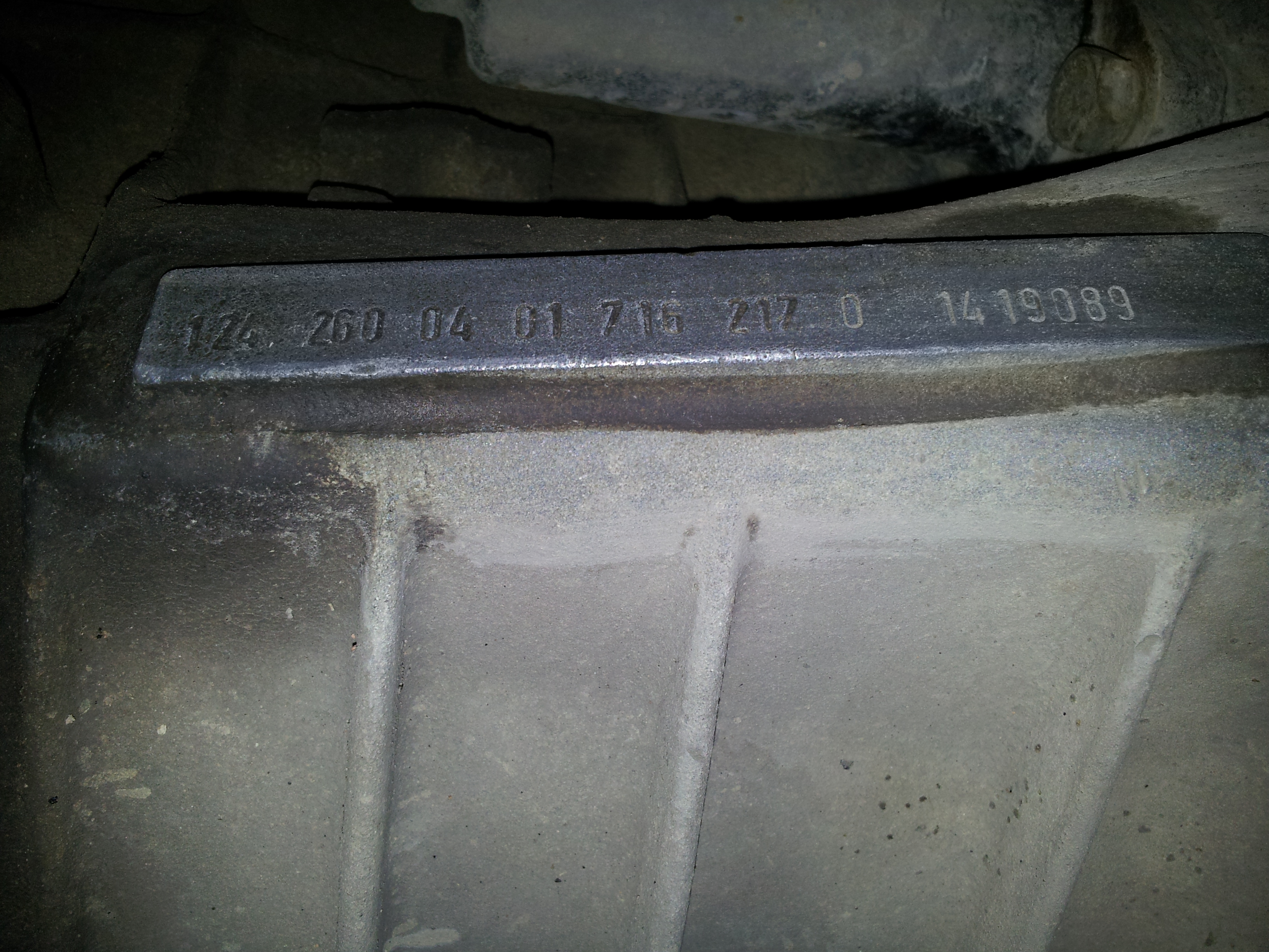

ном.коробки.

разобрал - меняй комплект сцепления в сборе и не парь себе мозг...
