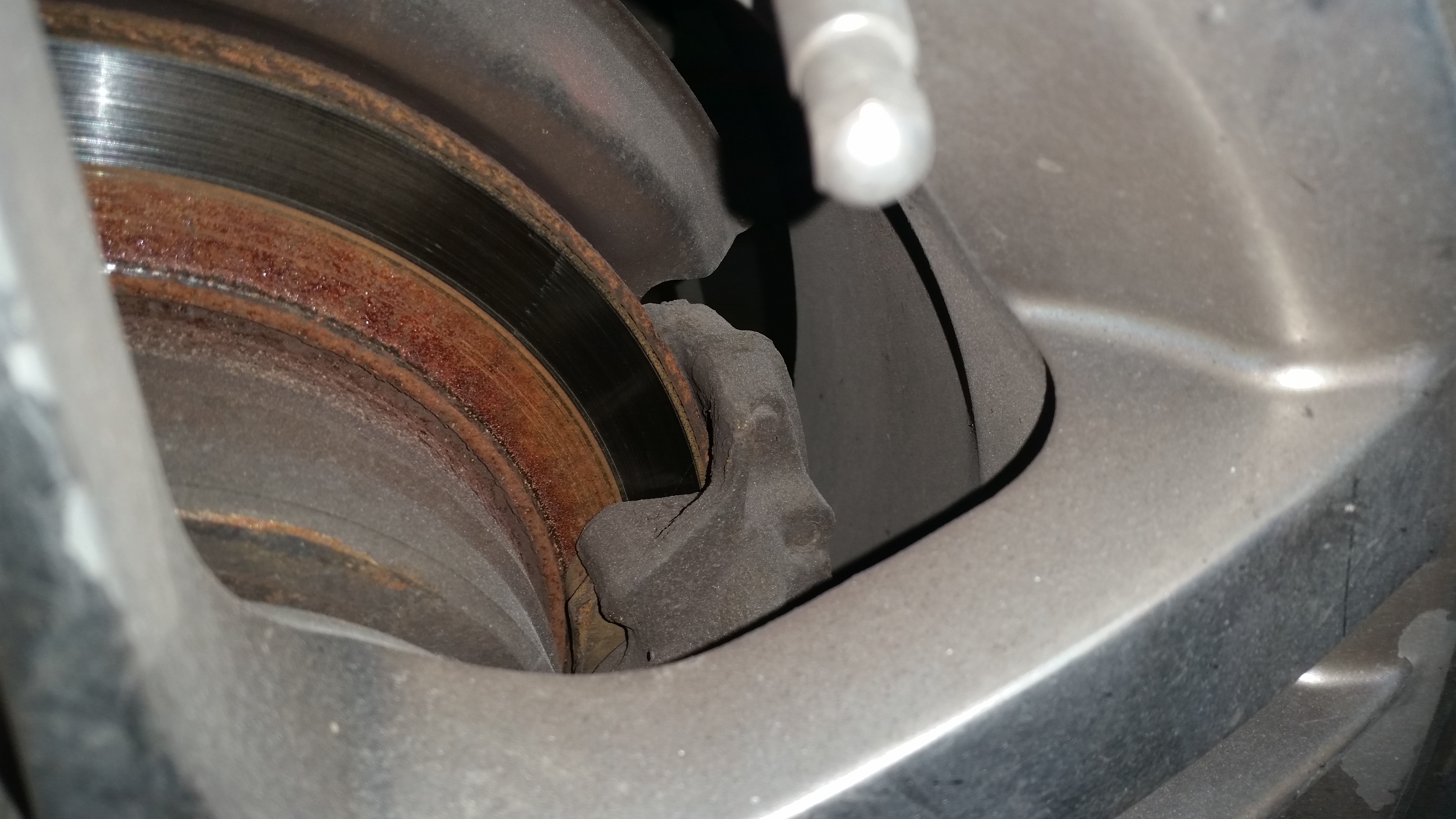

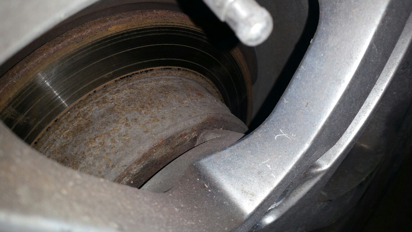

исправные тормоза это "причуда богатых" ?

не вижу предмета дискуссии, все очевидно, и про износ, и про исправность.
зы по фото диск как диск, по тому что видно ябы задумался скорее о замене супортов или гтц, раз денег на исправность торомзов неограничено, заодно бнусом прокачаешь. или можно поставить новые диски, которы быстро станут такими же как на фото.

супорт кривой что ли ? там направляющие пальцы есть ? товарищи ?
По идее, должны быть. Насколько они изношены - вопрос. Мазать их бесполезно, хоть чем.

Фото левого диска говорит о ревизии супорта,очистки,проверки работы поршней и правильной их установки в суппорте,недавно после такой же картины себе перебирал
