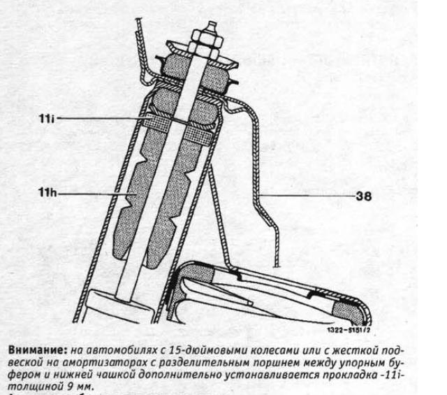

Чертовски интересная тема, эти передние аммортизаторы, хочу ее реанимировать, т.к. собираюсь их поменять. :biggrin:
В книжке есть вот такая картинка
У меня как раз 15-ти дюймовые колеса, и аммортизаторы буду ставить Саксы 101705, про которые кто-то писал, что они жестковаты. Кто-нибудь знает что это за дополнительная прокладка 11i, кто-нибудь её ставил? Где их берут или из чего делают?
Александр
Как раз при переходе с 14 дюймов на 15 и ставится эта шайба - под картинкой же написано.
У мну были в комплекте с амортами. (долго чесал репу за каким?)
А так - пластмассина, диаметром с шайбу, толщина опять таки указана.
Сделать, видимо, можно из любого крепкого материала, хоть железяки. :)
