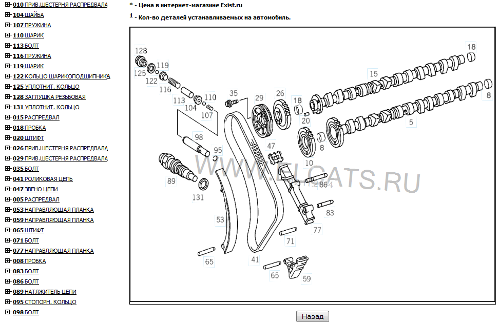

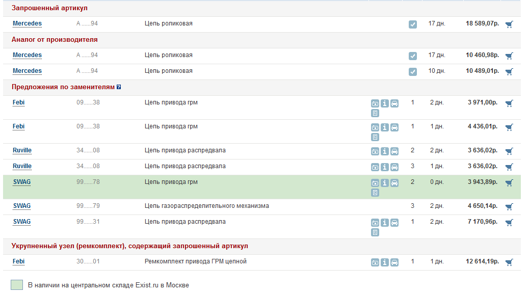

В общем мастер оказался не мастер. Разобрали сами, первое что бросилось в глаза, цепь требует замены. На екзисте ремкомплект Febi примерно 12500, сама цепь 3500, натяжитель 2500. Но если цепь ещё и можно поменять, без особых проблем, то например чтоб заменить успокоители, нужно вытаскивать двигатель или можно как-то обойтись без этого мероприятия? Менял кто-нибудь такие вещи?
И что посоветуете с запчастями, производителя, цену, магазин, буду благодарен за любую информацию, сам с Краснодара.

Да ладно, зачем мотор-то снимать? Радиатор снял и вот она, вся передняя часть мотора. Переднюю крышку долой и хоть уменяйся чего хошь.
Про производителя цепи тоже бы хотелось услышать мнение опытных комрадов. А то самому светит, пока не знаю, что буду ставить. Но что-то Феби не вдохновляет (именно цепь)...

вынимать мотор не надо, передняя крышка без проблем снимается, ставится на герметик (анаэробный в оригинале)
рекомендую заменить еще мелкую цепь маслососа с ее натяжителем и возможно будет изношена звезда маслососа
брать лучше все оригинал, цепь в упаковках сваг и феби может попасться ивис как в оригинале но может непопасться :)

Оно то конечно понятно, что лучше оригинал, но
как-то оригинал немножко кусается, думаю тот сваг что 3900 с небольшим вполне бы мог заменить мою растянутую цепь.
Не знаю, может на рынок на выходных сгонять за запчастями, хотя бы прицениться.

я брал цепочку сваг и пришел ивис :) но это честно лотерея может быть в коробке ноунэйм
остальное брал оригинал
