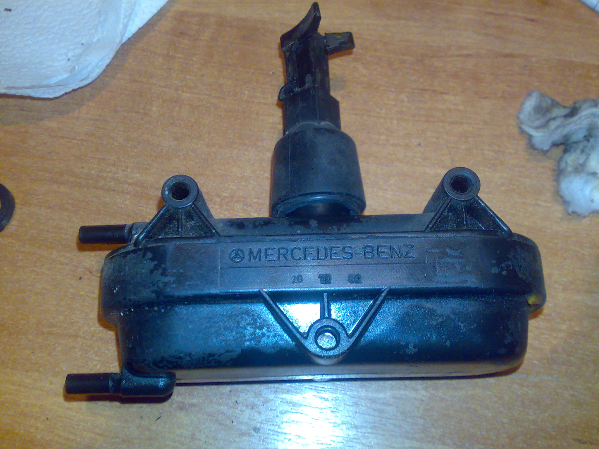

Сегодня заменил масло в коробке и редукторе. Залил АТФ220 и 80\90 соответственно. Работа по замене 800р в сервисе, цена масла 1050р. Кстати предаточное редуктора так и не смог найти((. Добавлю в первый пост блокнот расходов. Заодно поглядел днище, дефектов не выявил, за исключением пары заглушек, которые подизносились. Так же позвонили из магазина и сказали, что пришел резиновый колпачок BOSCH 3 340 522 025, который подходит взамен резинки дверного активатора. Данную идею в разеделе колхоза подал Mers 123 Brody, за что ему Большое Спасибо. Цена вопроса 200р. Прямиком из Германии, в РФ нету. Срок доставки был недели 2наверное, хотя заявляли, что недель 5минимум. Резинку уже доработал, подрезав нижнюю часть, и установил на активатор. Одевается довольно туго, держаться будет за счет силы сопротивления, думаю дополнительно клеить не надо. Двигается шток довольно мягко, думаю работать будет без проблем, ведь Mers 123 Brody успешно инсталлировал сей продукт и работает до сих пор прекрасно у него. А теперь немного фото того, что получилось.

От чего резинка?

От чего резинка?
Не помню точно, но где-то в тормозах вроде, могу ошибаться. Применяемость бмв, мерседес и вроде фольксваген. Посмотри в элкатсе. Сидит прекрасно, ртом подул не сильно - шток двигается, так что думаю работать будет.

по номеру 3 340 522 025 (230р)
BMW 61 33 1 357 455 Пыльник проводов сигналов е28 (60р)
до 83г, потом поменяли разьемы

Сегодня установил активатор на пассажирскую дверь-работает! Но надо заменить шток-у моего поломаны пружинки.
