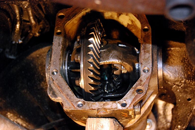

Слева внизу "3.46", крышку снимать не нужно.
