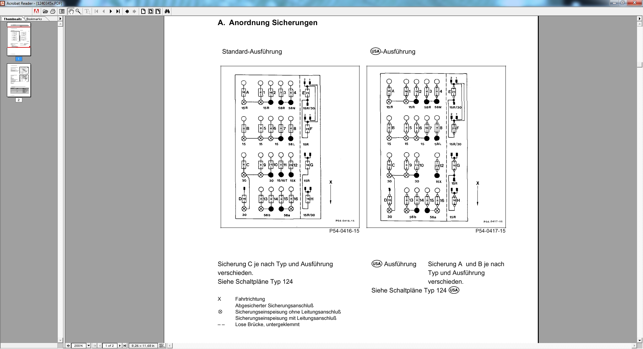

Ребята когда поворачиваю ключ вообще пусто ни чего не щескает и не работает. Но когда с замка на прямую кидаю+ на катушу, с поворота ключа все жжужит чуть ее слышен звук форсунки. Но не качает насос. У меня провода от лямбды оголенные есть и когда на лямбду кидаю + щелкает реле и гудит насос. Но когда гудит насос бенз с обратки не идет. Короче полная жопа.
Да уж! Судя по всему без электрика никак! :-) Кто и как новую проводку сращивал со старой?
Пройдись по контрольным точкам. При включении зажигания должно приходить напряжение на реле перегрузки, от него и ищи. Вот тебе раскладка по предохранителя и что на них и где прикручено. Проверь на каких предохранителях есть напряжение и на каких оно появляется при включении зажигания и сравнивай со схемой. :-)
И заглянуть в разделы где тусуются электрики и обсуждают проблемы будет правильней, может там быстрее смогут помочь?

Ты посмотрел, что приходит на предохранители при включении зажигания и без него? Это мы уже давно выяснили или так и будем воду в ступе толочь? :bangheat:
На предохранителях 1,2, 5,6,7 при 2 положении ключа есть напряжение?
На всех перечисленных предозранителях при положении ключа (2) есть 12 вольт
