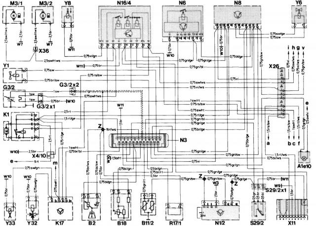

Вот тебе схемка...
Если не понятно что это и зачем, то лучше самому не лезть..
P.S. Хоть и легенда на английском, цвета проводов на схеме на немецком.. И есть небольшие отличия..
