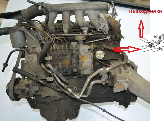

незнаю как там по схеме но у меня на602962 этот насос стоит на выходе из печки под бачком омывайки а клапана печки стоят справа перед аккумулятором но ни как не возле помпы
На 602962 Электро помпа забирает антифриз из гбц гонит его в печку из печки поступает к эл. клапанам из них в помпу двс, и так по кругу. Отличие расположения эл.помпы на 602962 в том что она стоит на подачи в печку а у 602912 на обратке из печки.

Отправлено 24 November 2014 - 19:20
Так вот для меня видимо это различие кардинальное!
Т.к. печка в бусе стоит очень высоко, намного выше основного радиатора и самого ДВС! По этому печку очень трудно на ХХ прокачать основной помпе, мало того, если немного снизить ХХ и снять с печки подающий патрубок то из него вообще не течёт!!! Т.е. нет циркуляции через печку!
По этому я вижу установку доппомпы в данном конкретном случае только на подающем в печку ОЖ патрубке, и как можно ближе к мотору! В противном случае доппомпе просто напросто нечего будет качать на ХХ, она будет крутить в холостую! Как то так!

Отправлено 24 November 2014 - 20:09
ну так тебе и нужно ставить подкачку как на 602962 принудительно загонять в печку из ГБЦ тем более что ГБЦ быстрее нагревается чем весь ДВС и раньше пойдет тепло в салон

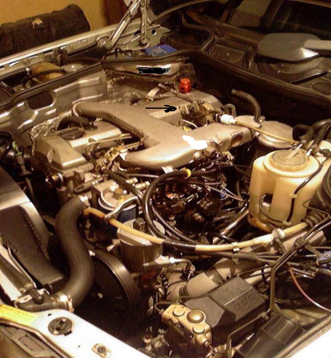

А чего тут разного просто на 602962 на месте элюпомпы стоит воздушный фильтр поэтому немцы его перенесли. Но в вашем случаи я бы поставил эл.помпу на подачи в радиатор печки.
да на фото тоже самое как и у меня именно из ГБЦ и выходит патрубок на котором и стоит допнасос,под бачком омывайки корпус воздушнго фильтра у меня стоит за правой фарой и расширительным бачком двва.jpg

Отправлено 24 November 2014 - 22:13
В се правильно там где у вас стоит воздушный фильтр и алюминиевый тепло экран у 602912 стоит доп. Помпа. А у 602962 перенесли бачок омывайки и доп помпу на левую сторону. Но это не суть у всех дизелей 124х забор горячего антифриза на печку идет из гбц. и движется в сторону клапанов и помпы двс.

    W124 250TD
Отправлено 24 November 2014 - 22:20
так а я о чем,всеравно то выход из ГБЦ с левой стороны в районе 4го цилиндра
