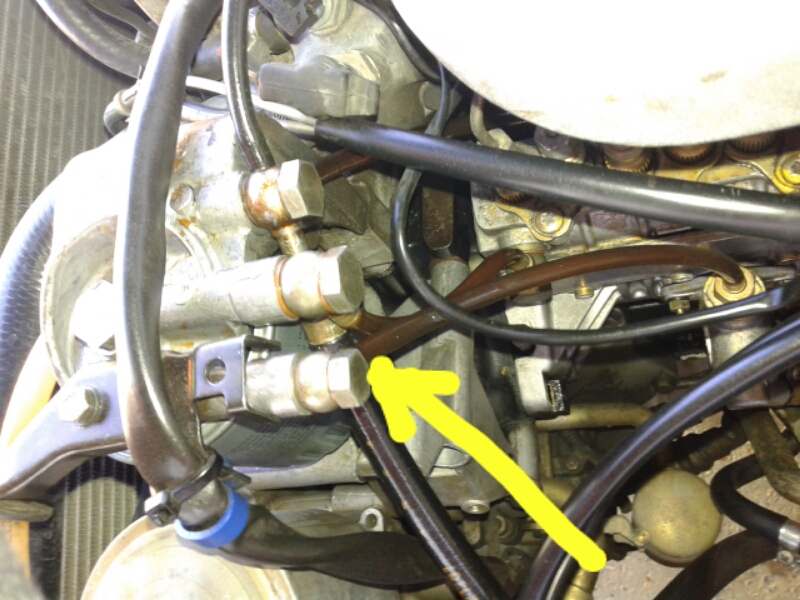

Отправлено 01 December 2014 - 09:10
Мотор 603.960 воздух в шланге который стрелкой указал. Недавно менял оба фильтра в мотрном отсеке. И еще за последние 10 дней три раза ка ончалась солярка . Вот и хапнул воздуха. Я просто незнал что из за того что воздуха хапнет мотор жестко работать станет. В этом шланге который я выделил пузырьки двигаются при работающем моторе. Как ими способами можно вытравить воздух? Иато жестко работает. Стыдно от знакомых :redface: раньше мягко урчал. наверное он нетолько в этом шланге. В соседних нет пузыреков

#40 ОФФЛАЙН   PampersW126
PampersW126
  • Cообщений: 3052
Отправлено 01 December 2014 - 09:33
По трассе на оборотах прокатись часок другой. Воздух выйдет сам
