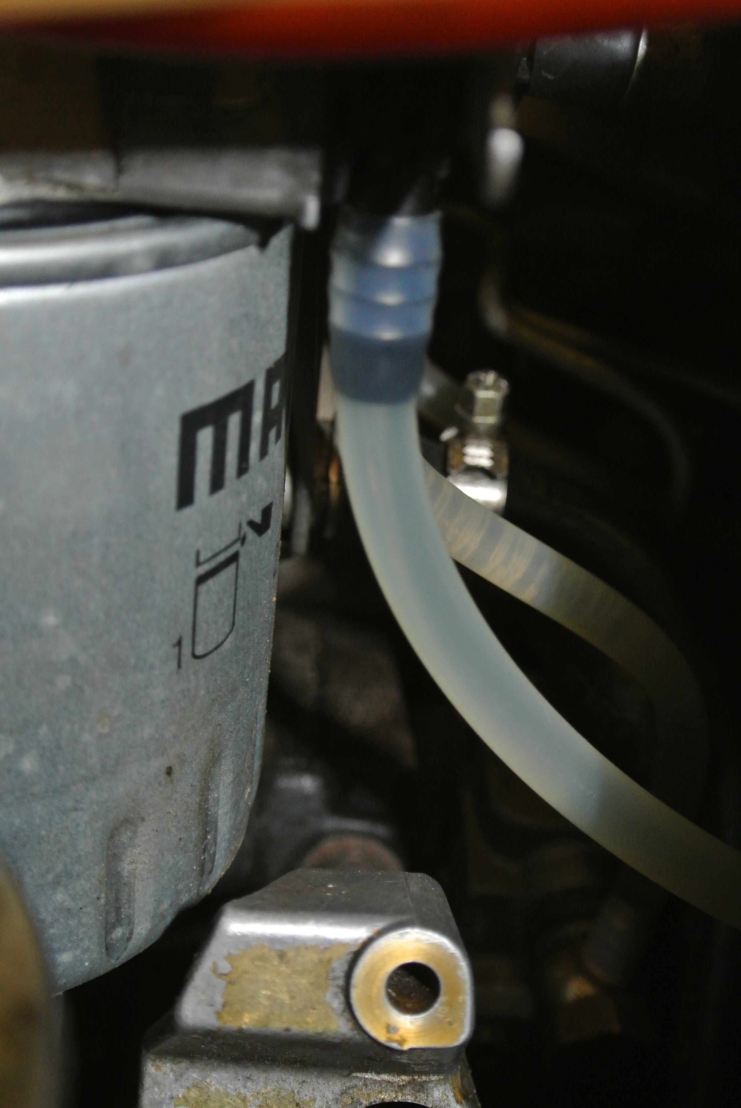

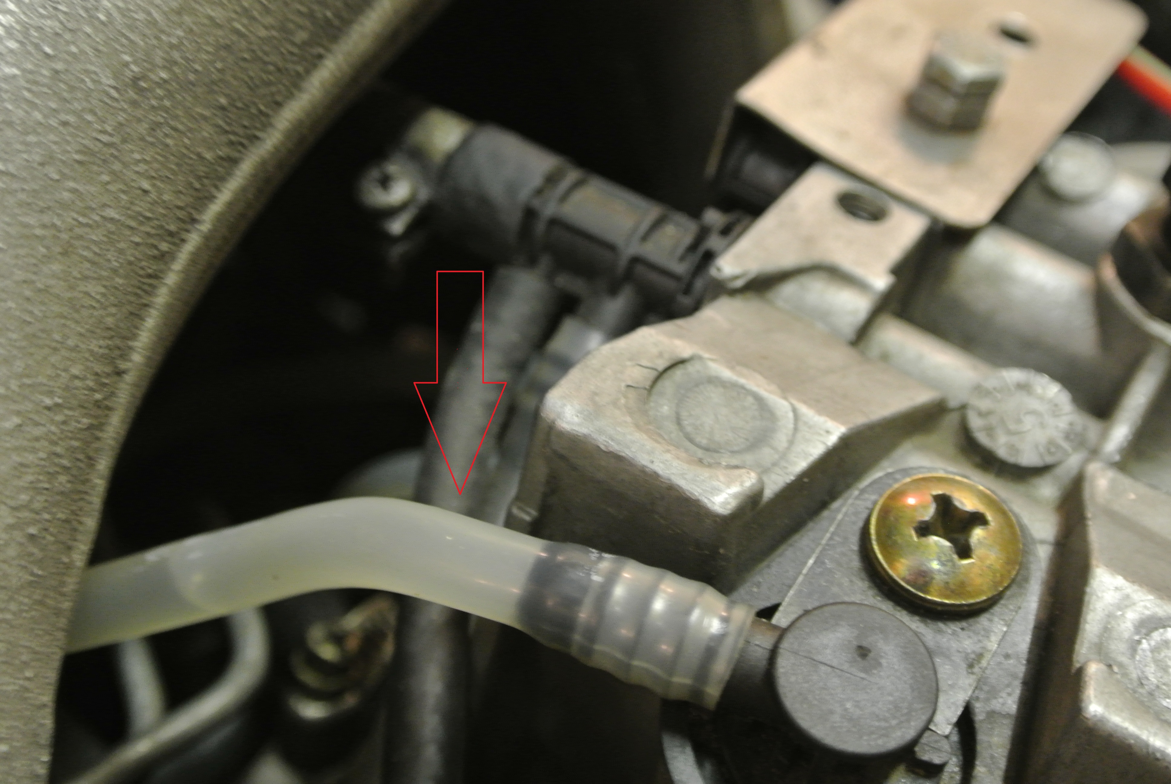

Дело было так,после смены фильтра топливного понеслось ВОЗДУХ!Читал на форуме про воздух и как его устранить,все что в моих силах все сделал!поменяны все трубки, колечки,резинки.продувал через обратный клапан,форсункии все равно воздух! рис.1 при работающем двигателе(906910)гуляет мелкие пузырьки,а постоит ночь Вохдушная пробка на рис.3 .Поставил электоклапан от бака к фильтру и ничего!Помогите чем сможете Спасибо!

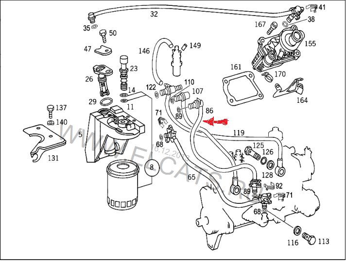

ну если после смены фильтра началось ,проверяй деталь 23 , она вроде как разборная ,я там колечко менял то что на крутилке стоит , на картинке его нет (колечка) , не помню с чего подобрал , стал чуть туже кран крутится , хотя я им не пользуюсь

Ну вы же фильтр меняли и не заметили на этой детали надпись stop , это крепление фильтра + кран , так как оно вертится , значит должно быть уплотнение ,

это деталь под номером 26 ?

под номером 26 -фильтр тонкой очистки!

скажу так ) наверно от него избавиться наэтом моторе нельзя :biggrin: он то есть то нет даже если ничего не делать
такой пузырик как на фото не должен влиять на пуск мотора
Под номером 26 фильтр грубой очистки, тонкой - это железная мегабанка с бумагой.
Обратный, он же подпорный клапан стоит на ТНВД.
нет 26 это мелкий стаканчик пластиковый
а железный большой это номер 8

Топливо с термостата идет на 26 (грубой фильтр), потом на подкачивающую помпу, дальше на 8 (тонкий фильтр), затем на ТНВД.

да не про эти кольца речь ,в самом кране на штоке крутилки ,верхняя часть пластиковая ,шток вроде латунный

смотри на номере 26 колечки,у меня точно так же всё было и мотор такой же.получается в фильтре воздух.Тоже трубки меня пока не нашёл откуда воздух а он как раз оттуда.Разбери и замени резиновые колечки и будет тебе счастье.Делов на пол часа,дольше колечки подбирать

В разделе топливная система , топливная линия ,под номером 16
