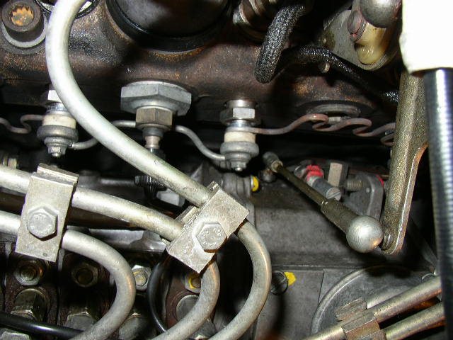

Господа,расскажите теперь как менять реле накала)))
вот не могу вытащить(вытаскивается ли оно) которое крепится к моторному щитку(оно же да?)

С петельковыми свечами в оригинале реле стоит под щитком приборов где-то около рулевой колонки. Реле большое, в алюминиевом кожухе, оно одно такое там - не ошибёшься. К нему тянется в жгуте достаточно толстый провод фиолетового цвета, от него - вроде как красный. Этот провод на моторном щите входит в коробочку с предохранителем и уже от предохранителя идёт на свечи.
