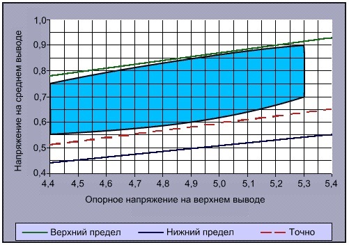

Сигнал должен быть в пределах 0.6-0.8В . Если не так - ослабляем болты крепления потенца корректируем .
Квертиз, а такой сигнал на ножках потенциометра,должен быть при включенном РХХ или отключенном?
на вкл тебе написали,на откл 0.9-1в но какое это имеет значение сейчас? тыкать куда попало--это игра в русскую рулетку,а посмотреть диагностику и ткнуть куда надо--это кавказская рулетка!
Такой сигнал должен быть при правильном СО и правильных оборотах холостого хода . Как ты эти обороты обеспечишь - твоё дело . Если м102 , то вполне можно пережать до нужного сечения патрубок ХХ от РХХ к коллектору (идёт сверху) . Убедиться , что ХХ 750-800 оборотов , что СО установлено правильно (ток ЭГРД около нуля , изменений в оборотах при топтании педали тормоза нет) , проверить и при необходимости скорректировать положение потенциометра до достижения необходимого напряжения . Где-то на форуме был приведён рисунок-график зависимости сигнала ХХ на холостом ходу от опорного напряжения между крайними ногами разъёма потенциометра .
