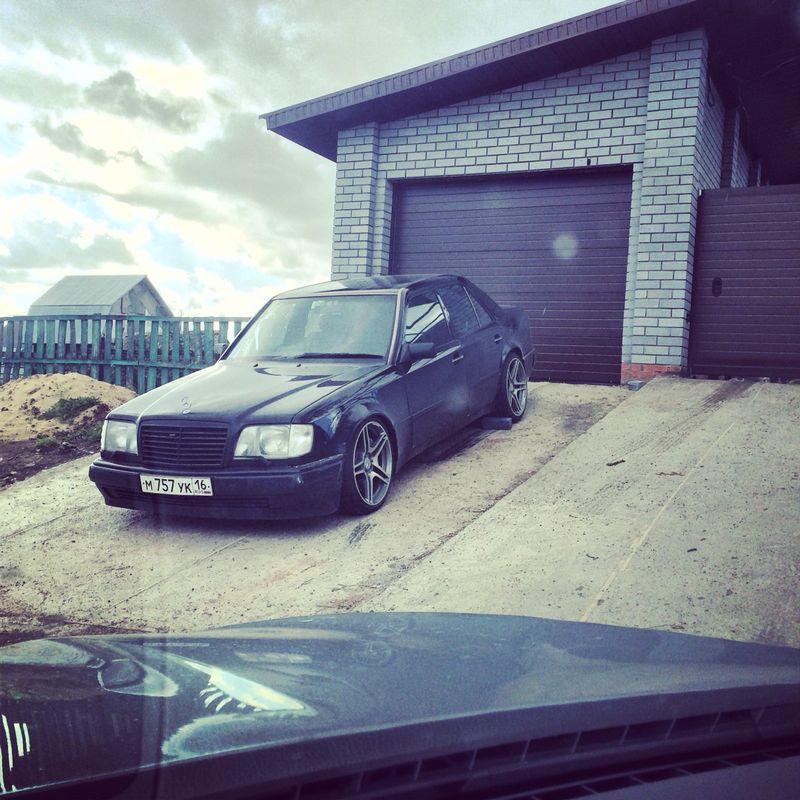

vologir666 у меня 2.2 на зеркалке максималка где то 210км/ч, редуктор тоже 3.69 но без асд, на родной коробке ехал 250 км/ч
на фотке это 3.2, зекралка и редуктор 3.27 вроде, на зиму поставили 3.08 и заварили его, по управлению стала как бмв.
минус асд работает только до 40 км/ч
хотим что бы ехала под 300)))тормоза стоят как положено для такой скорости перед 380 и зад 315мм)))
завтра у нас первый этап трековых гонок

Зачетный! :applause:
интересно нельзя ли заставить работать ASD после 40 км/ч :confused:
а как с 3.2 триста выжать? турбины поставить?
для начала заставить двс раскручиваться тысяч до 8 - 9 об\мин (в зависимости от ГП редуктора) и при этом он должен обладать запасом крутящего момента и мощности...
