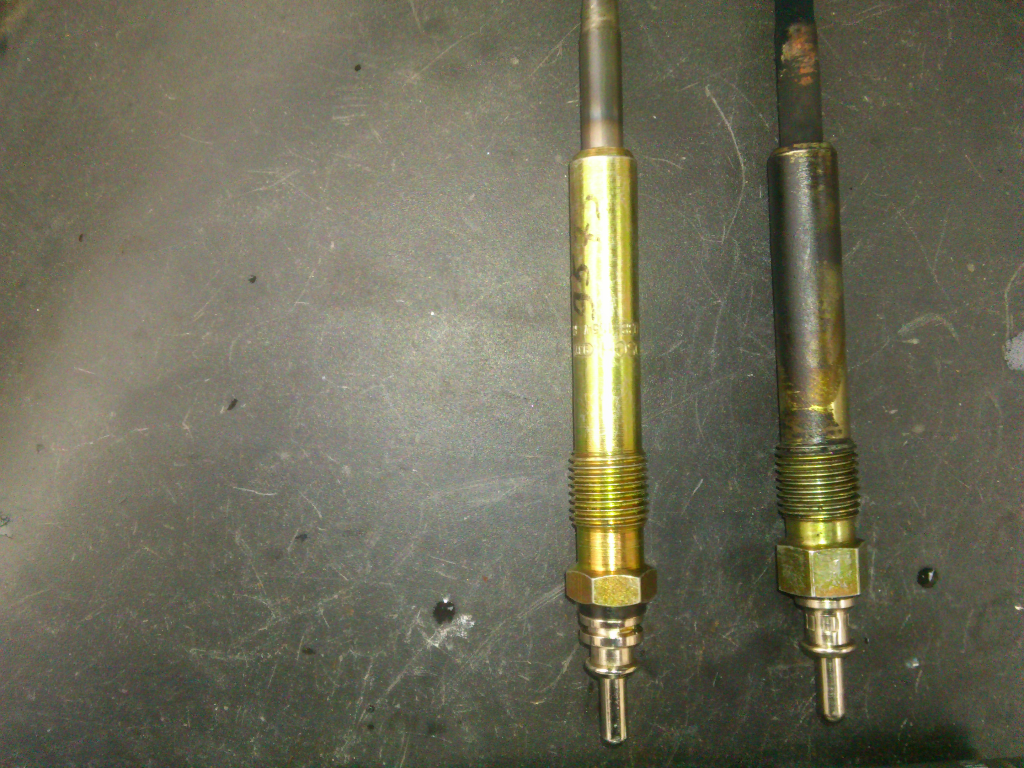

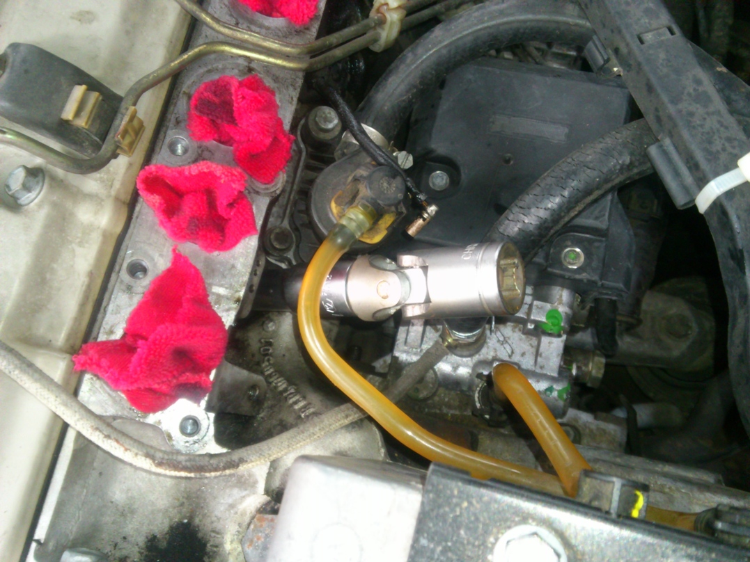

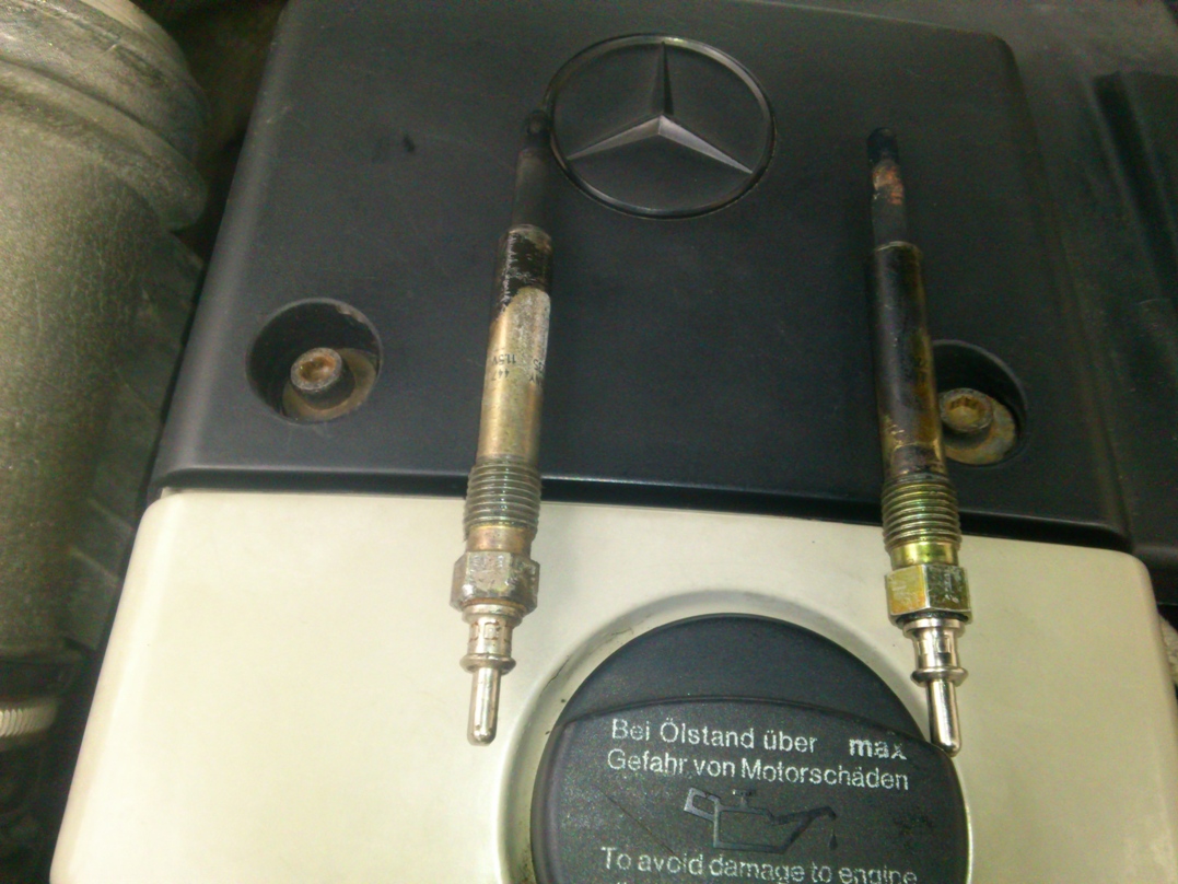

У меня 2 сгорели на ом604.Начитавшись форумов про заломанные свечи и снятие головки - месяц боялся лезть туда!! :biggrin:
Но всетаки решился-доверить свою машинк СТО не стал.Купил длинную головку на 12 и шарнирный ключ снял коллектор и за полчаса заменил !!Голова боится руки делают! :tongue: Удачи в ремонте!!

вот позавчера менял свечи на своём турбовом ом 603, ничего сложного открутил впускной коллектор не без труда, несколькими ключиками с карданчиками, оч неудобно подлазить, на 604 попроще было. выкрутил все свечки и проверил сразу на акум, оказалось что рабочих только 2, по ходу дела они там ниразу не менялись стояли бош последние цифры 39 на 11,5 вольт, а поставил бош последние цифры 41 на 11 вольт, собрал всё и завёлся с пол тычка. Новые свечи перед тем как поставить смазывал медной пастой, как уже ранее кто то писал, главное я думаю ничего не опсаться, а просто делать, а на сервисах берут неплохие деньги за выполнение таких работ. :closedeyes:
