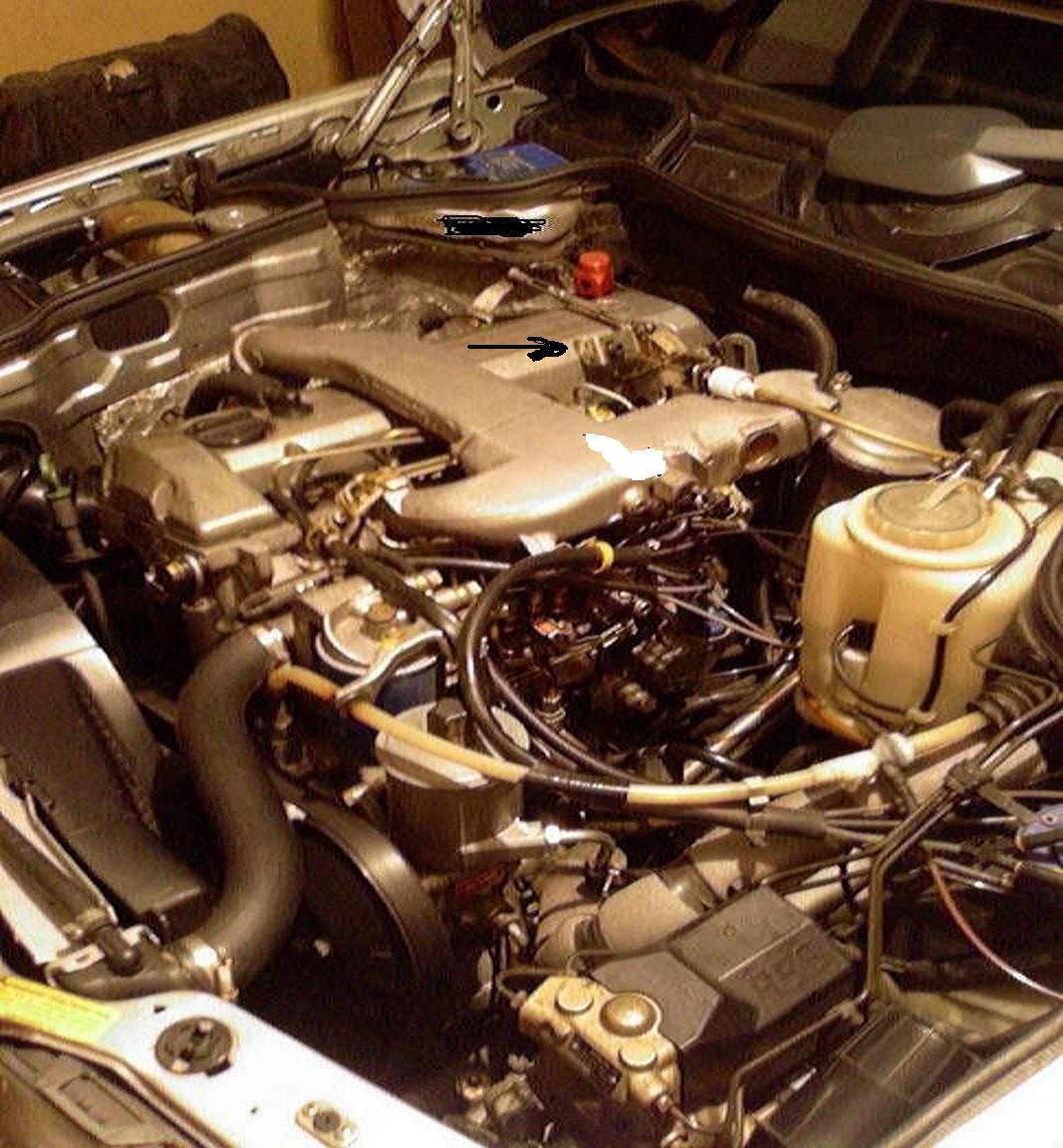

давай не будем усугублять: для начала сделай проверку моим способом а там уже гадать дальше будем вот фото на котором мой ЛВС я думаю не проще менять чем на твоем двва.jpg
О_0 )))) , на моём там только впускной коллектор и коробка воздухана мешают))), а на твоём мне страшно подумать что там....
ну так ты сам ответил на свой вопрос: короче ищи сгоревшие и инструмент ну купи пару свечей если не потянешь все сразу ,,у меня 3свечки родные прослужили почти 20лет горели в основном 1,4,5я почему то
