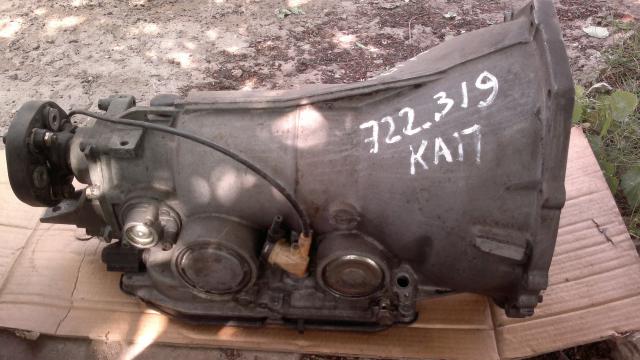

сегодня залез под машину, покрутил кардан люфт градусов 30 из-за него не может такого быть. Как крутить давление так и не понял покажите по фото похожей коробки, на моем сначала стоит черная круглая плассасовая ерунда к ней идет вакумная трубка, потом пластиковая коробочка для отключения стартера в D и R, и дальше ближе к хвостовику круглая металлическая крышка 8см

Я тоже не нашел такой (желтой) крышечки! ![]()

Уважаемые форумчане ненужно искать черную кошку в темной комнате : вакумники идут помоему трех цветов: синий черный и желтый зачем? да хрен его знает у меня стоят что вакумник на ТНВД что модулятор на АКПП синего цвета и мастера предупреждали что если что то нужно искать именно такого же цвета деталиЯ тоже не нашел такой (желтой) крышечки!

А крутить то вакумник надо? или под ним или еще где?Уважаемые форумчане ненужно искать черную кошку в темной комнате : вакумники идут помоему трех цветов: синий черный и желтый зачем? да хрен его знает у меня стоят что вакумник на ТНВД что модулятор на АКПП синего цвета и мастера предупреждали что если что то нужно искать именно такого же цвета детали

Померяй вакуум манометром в точке подключения модулятора на горячую и на холодную на хх.

ну вон твой вакумник слева на фото черный с колпачком снимаешь крутишь ,вправо добавляешь влево уменьшаешь ,снимешь колпачек увидишь хвостик акуратно потяни чтобы вышел из зацепов и проворачивай но заметь как стоял изначально ,можно крутить до 180* не больше хоть в одну хоть в другую сторонуА крутить то вакумник надо? или под ним или еще где?
