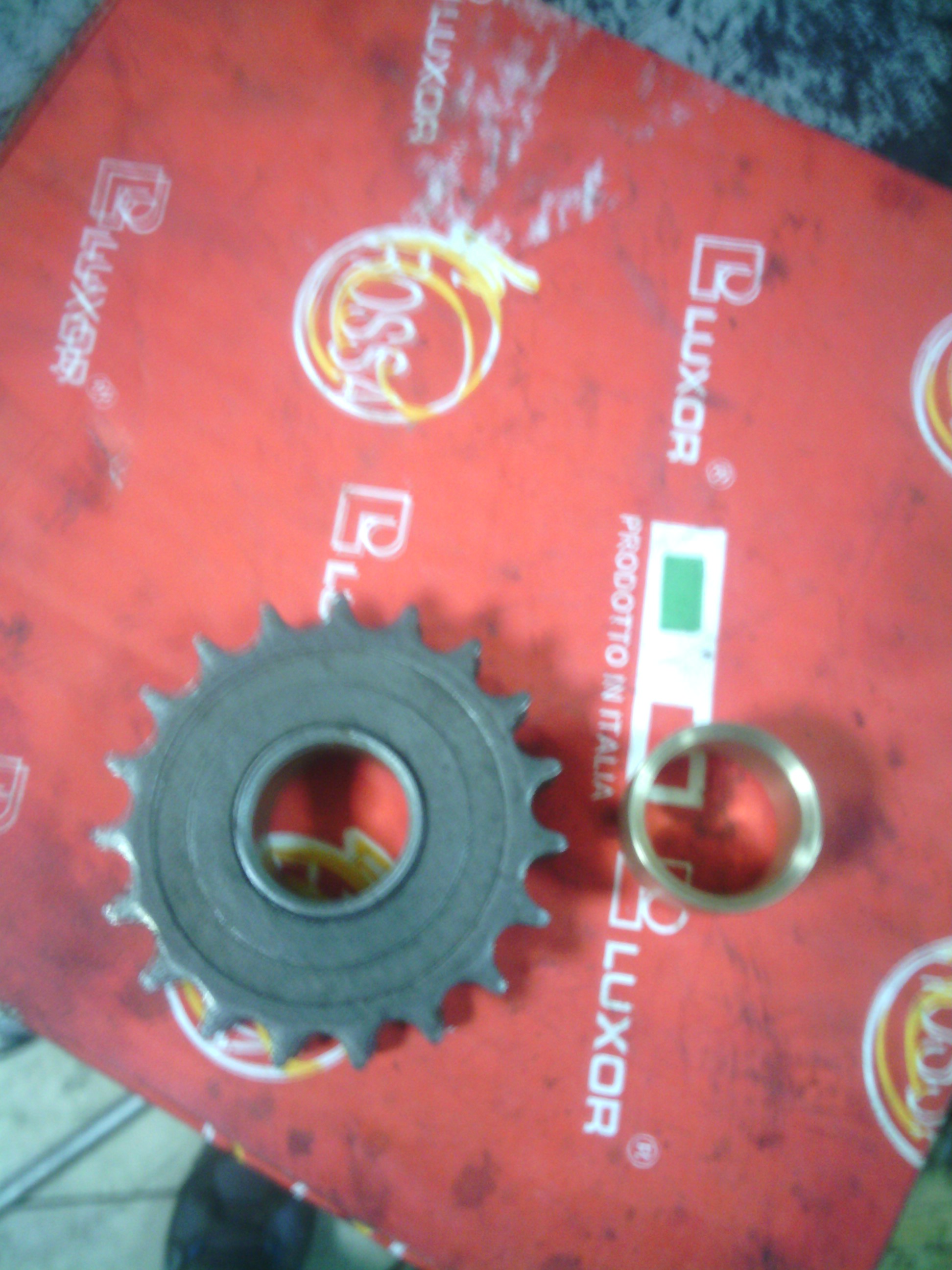

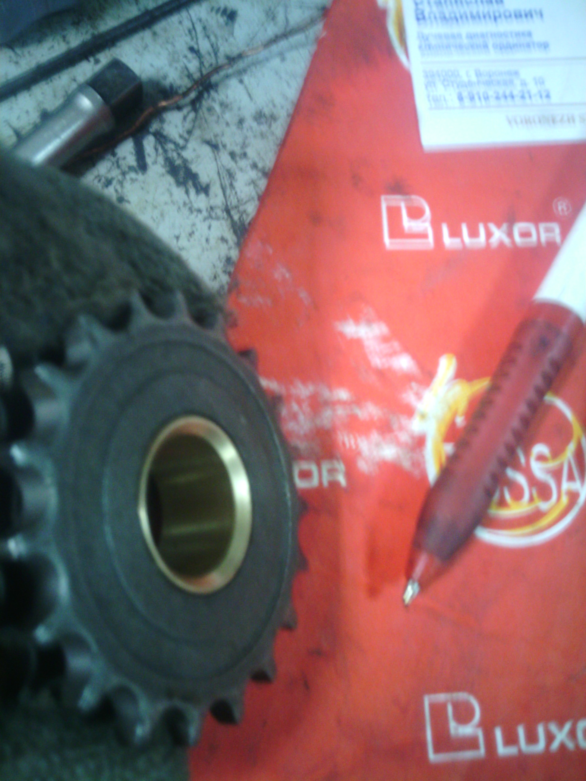

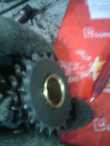

Сегодня отвлекли на работе и перепрессовывая втулку, я не заметил как стояла старая, по центру или со смещением, если со смещением то в какую сторону? И шестерня какой стороной отбортовки ставиться на мотор? Имеется в виду какой стороной её к картеру ставить?
Эта втулка оригинальная.

На новой втулке дырка чтоли не по центру ? :-)

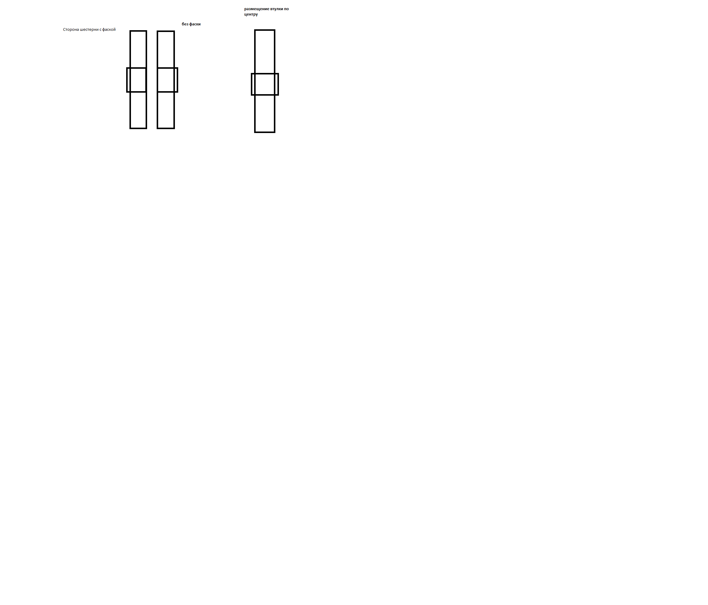

В этих втулках нет отверстий. . А втулка действительно не по центру, не стал допрессовывать, в этом и суть вопроса как стоит втулка в шестерни.

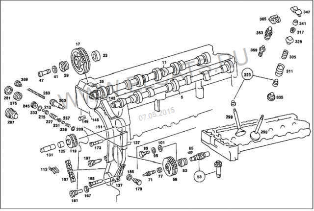

На схеме под номером 119
СУТЬ ВОПРОСА
КАК ПРАВИЛЬНО?

Видимо было вчера шибко много ) Я почему-то подумал про направляющие )))) Поэтому меня фраза , что в этих втулках нет дырок , повергла в замешательство секундное )))) не , ну я не спорю , я не всё знаю о немецком порно , но чтобы так ))))))))))))
По теме вопроса - нет ли возможности измерить осевую установку звезды с недопрессованной втулкой относительно звёзд распредвалов ? Чисто геометрически . И тогда вопрос , какой стороной чего и куда отпадёт сам собой . Наверняка я этого не помню .

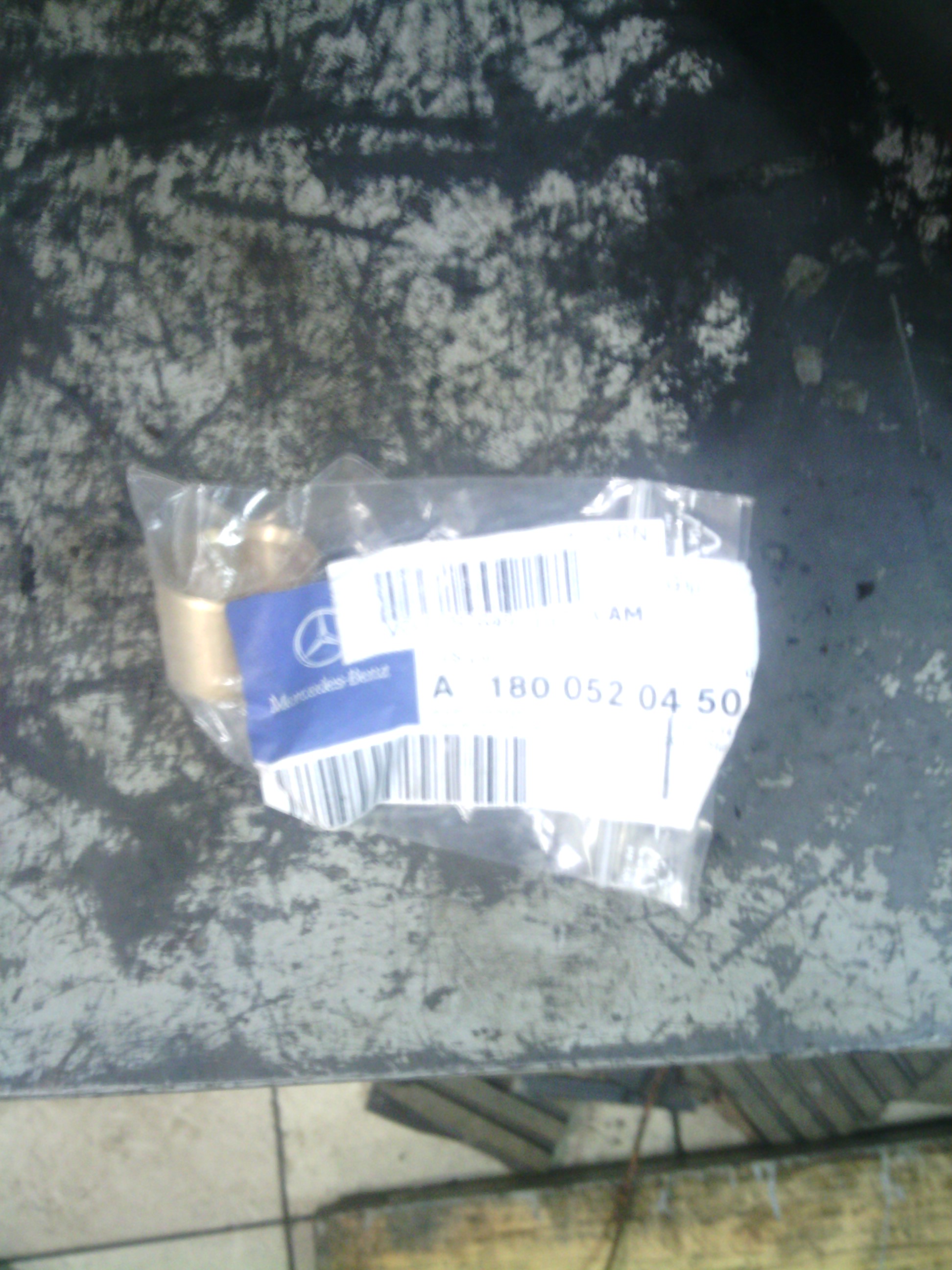

Вымерить расстояние не могу т.к. весь мотор раскидан, походу придется все при сборке выверять и двигать втулку. Прикол с клапанами - номер заснял на видео, в экзисте не бьётся. Видео не выкладывается но вот номер A1170027
в номере не хватает трех последних цифр. они то по сути самые "важные".
Дальше значок мерседес. Не могу видео выложить, не получается.
СУТЬ ВОПРОСА
КАК ПРАВИЛЬНО?
прессуй по центру не парься , там у шестерни хода на оси километр !
она по цепи сама встанет !
СПАСИБО :applause: . Что-то на меня тупняк напал.
