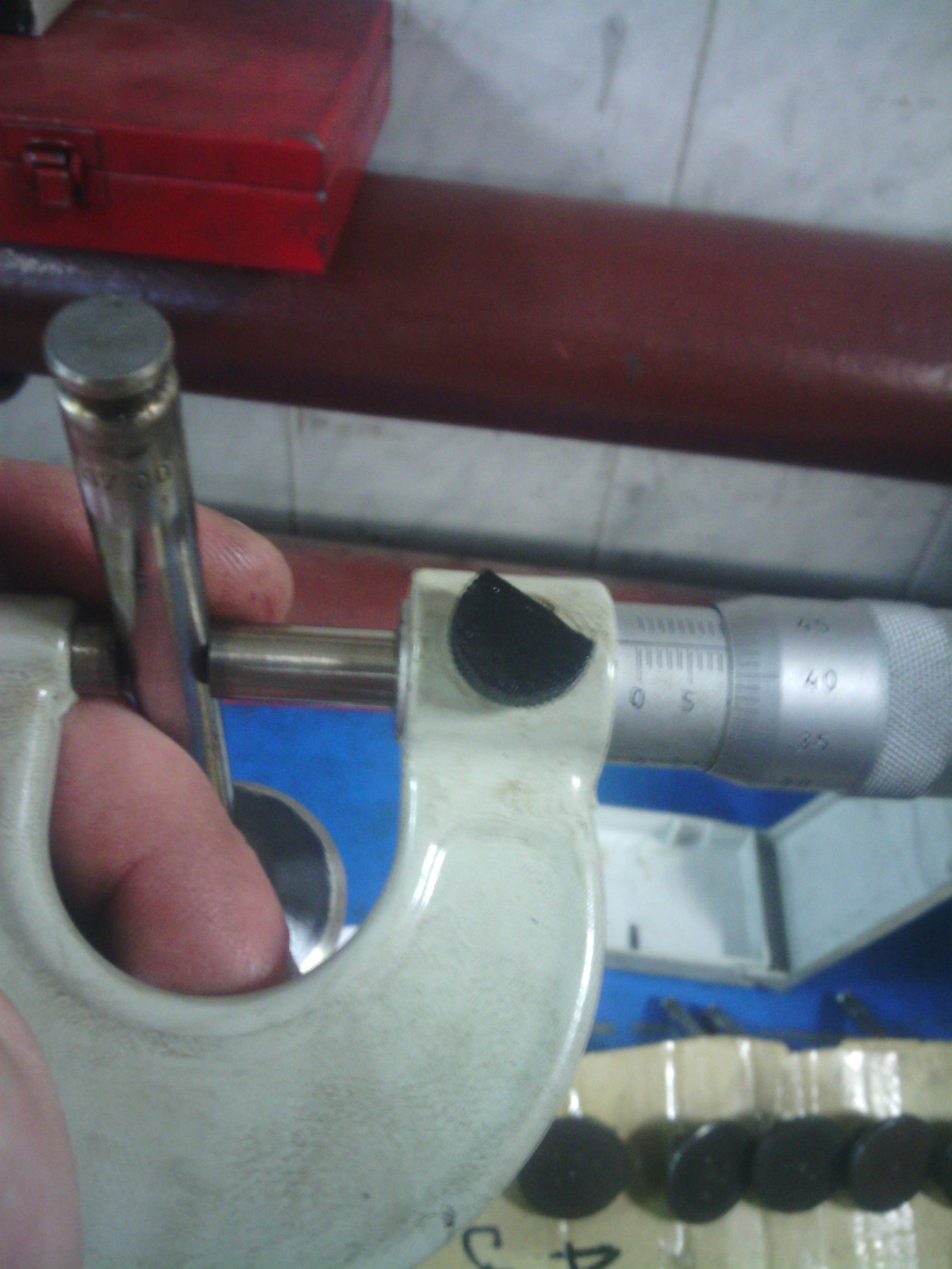

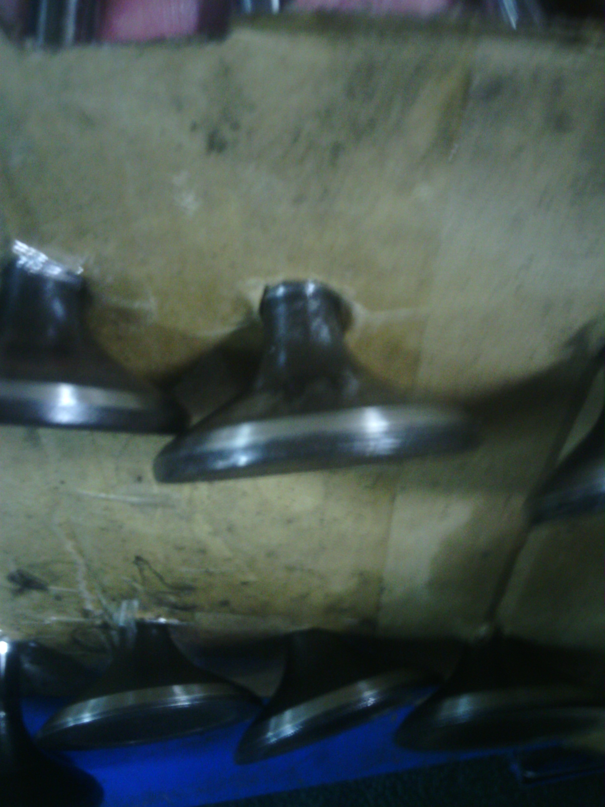

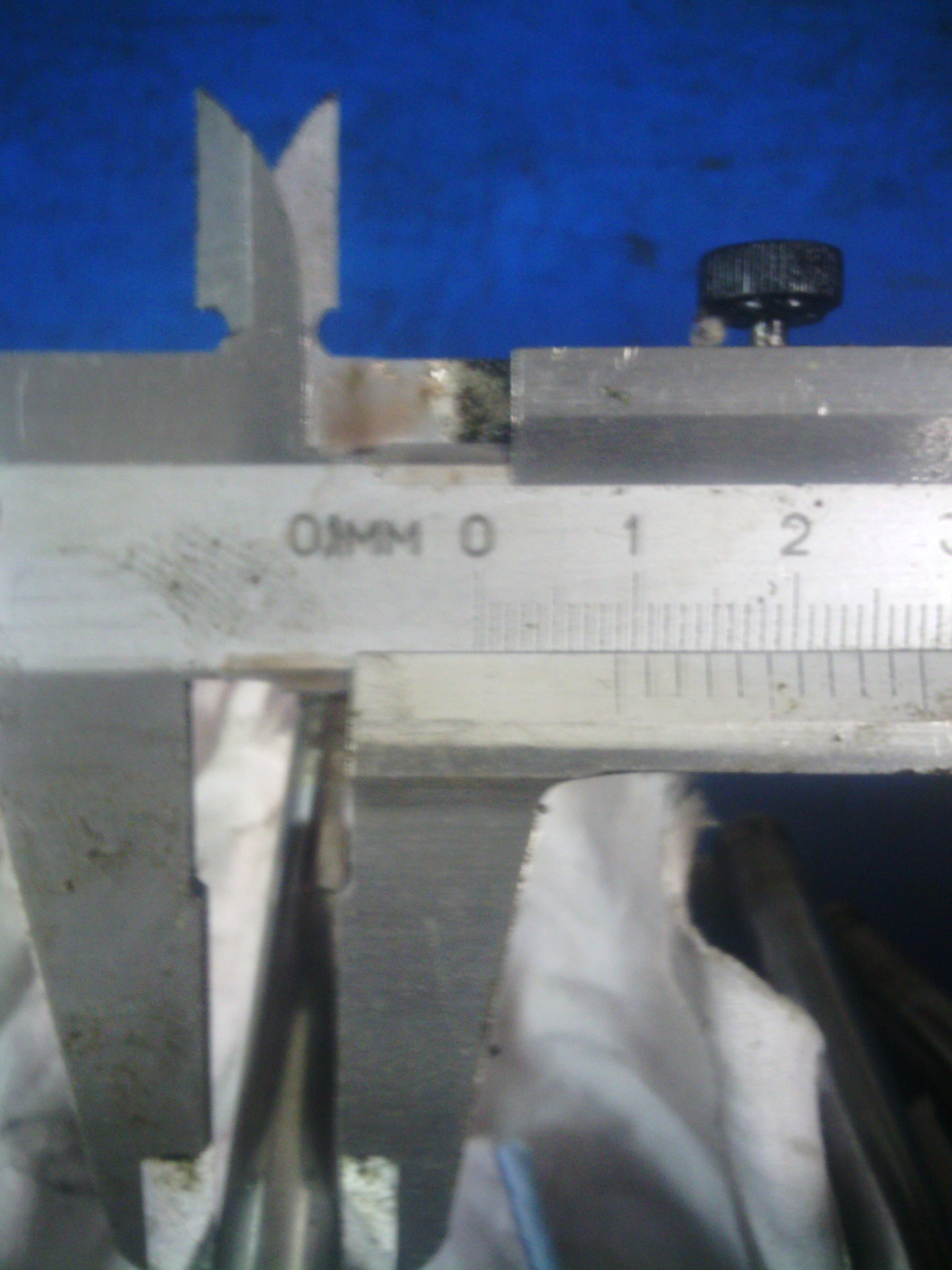

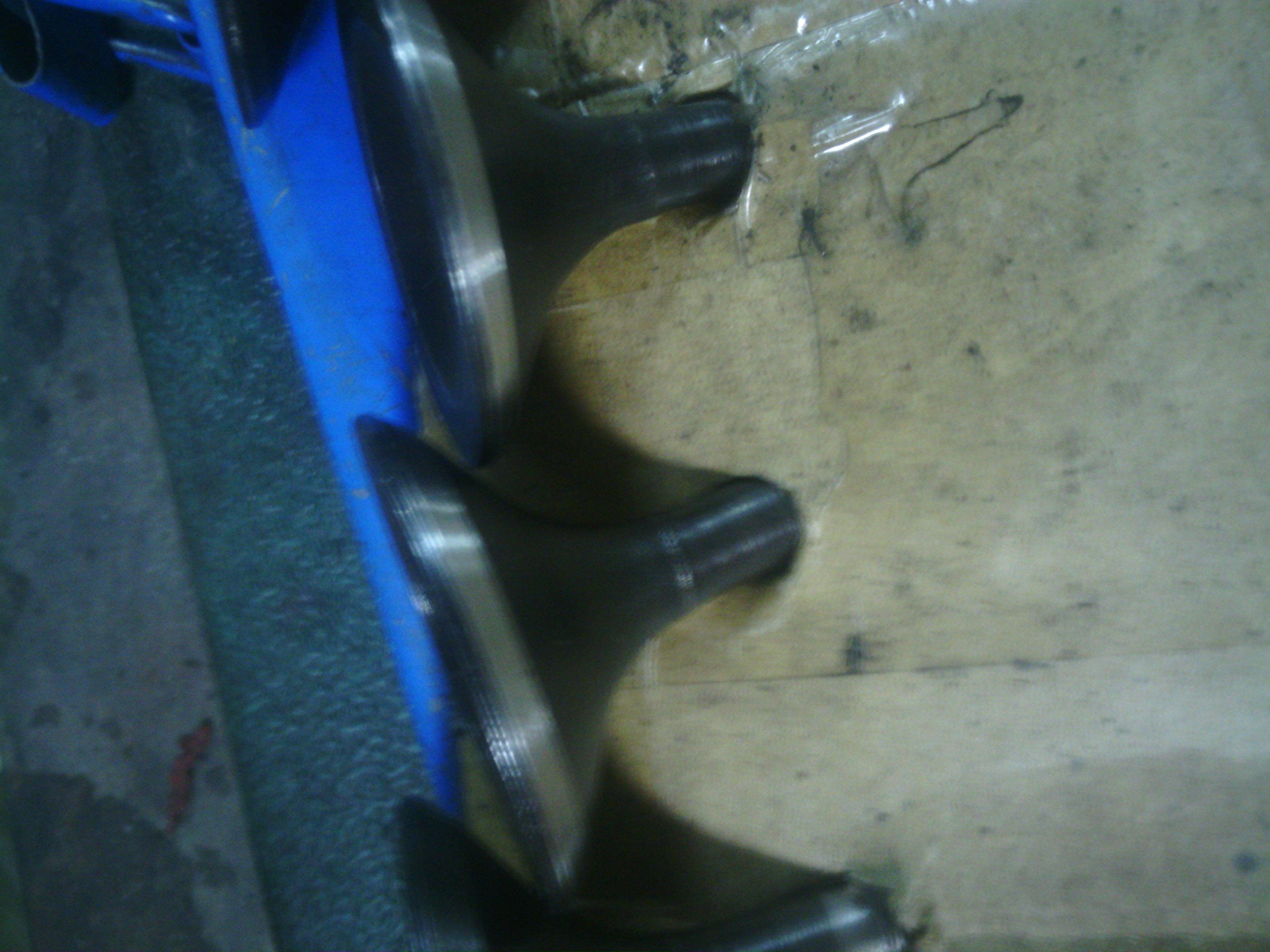

#19 ОФФЛАЙН   Dmitri54087
Dmitri54087
  • Cообщений: 37
  • Город:Воронеж
    w126 280 S и SF5
Отправлено 05 May 2015 - 22:35
Диаметр 8,45
А вот другие клапана, с восстановленными фасками.
буду их ставить.
завтра направляйки новые установлю.
#20 ОФФЛАЙН   qwertyz
qwertyz
  • Cообщений: 5296
  • Город:Новосибирск
    W124 300E 4matic
Отправлено 06 May 2015 - 19:58
Да помойму это бутафория всё , клапана прикрутили от чего-то и всё .... По каталогу я не могу найти такие клапана .
