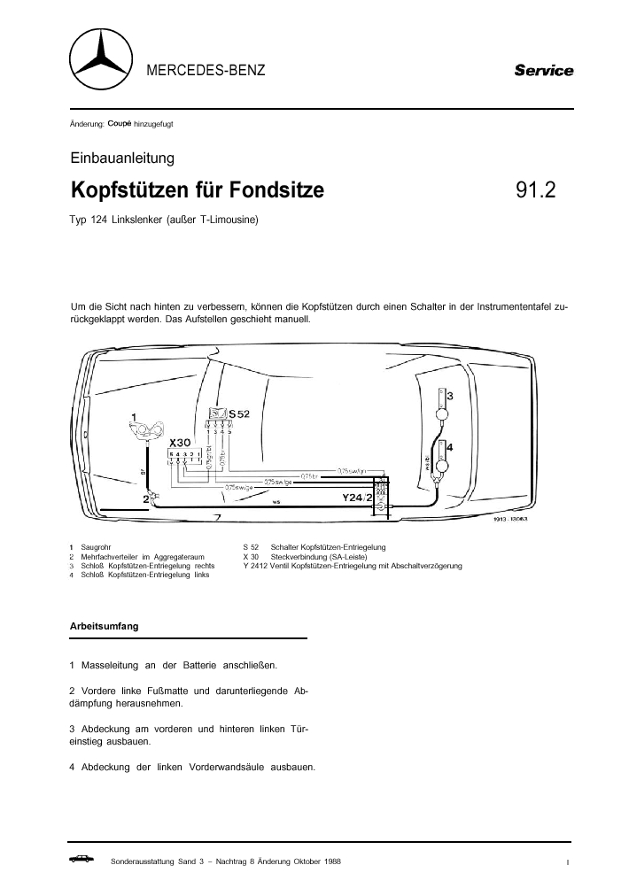

Доберусь, сделаю.
По VIN опция есть, тогда у меня салон и лицевая панель неродные, поэтому отсутствует сама кнопка, подголовники и декоративная задняя полка. Может ещё что-то отсутствует, буду разбираться.
Вы выше писали, что заднюю полку нужно менять, вы про какую полку, декоративную или металлическую, которая под обшивкой декоративной полки?
Декоративную конечно, кузова все одинаковые.
