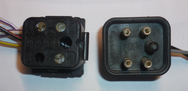

Вопрос по теме, появилась проводка рестайловая под подогрев, но в ней не хватает чего-то вот на фото разъем
По сечению провода это сила. Фото или какие объяснения - плиз очень нужно
ну как всегда самое геморойное снимать не стали)))
сие втыкается в силовой хвост, те от силовой раздаточной планки жирный кабель идет на чашку переднего левого аморта, там стоит коробочка с предохранителем, от неё идет хвост с ответной частью к этому разъёму, чуть пожже дам фото
Ребят скажите пожалуйста номер фишки от попогрева что идет от сидушки (папа)
это стандартный разъём на 4 контакта, такой же на моторе фаромоек например)))
A 009 545 52 28 Корпус разъёма
A 009 545 21 28 Крышка , может иметь выступ для фиксации на кронштейне, его отсутствие не принципиально
A 001 545 38 26 Штекер - контакт
Спасибо, уже разобрался помог Рома Romario Agro, проводку уже такую имею и даже поставил на машину.
Только вот интересно какие по номиналу предохранители в коробочке стоят, там 2 посадочных места?

места два, используется один, номинал гляну, по моему они синего цвета
