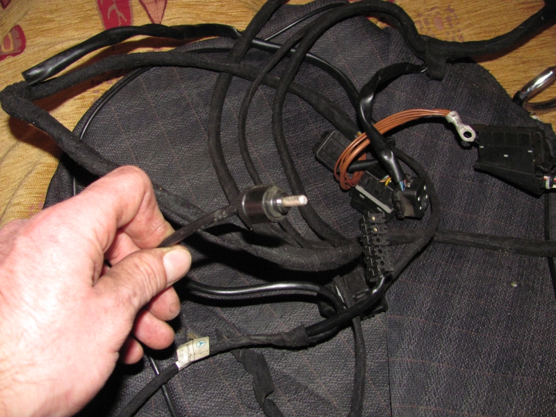

Отправлено 29 January 2015 - 23:05
Вопрос по теме, появилась проводка рестайловая под подогрев, но в ней не хватает чего-то вот на фото разъем
По сечению провода это сила. Фото или какие объяснения - плиз очень нужно
