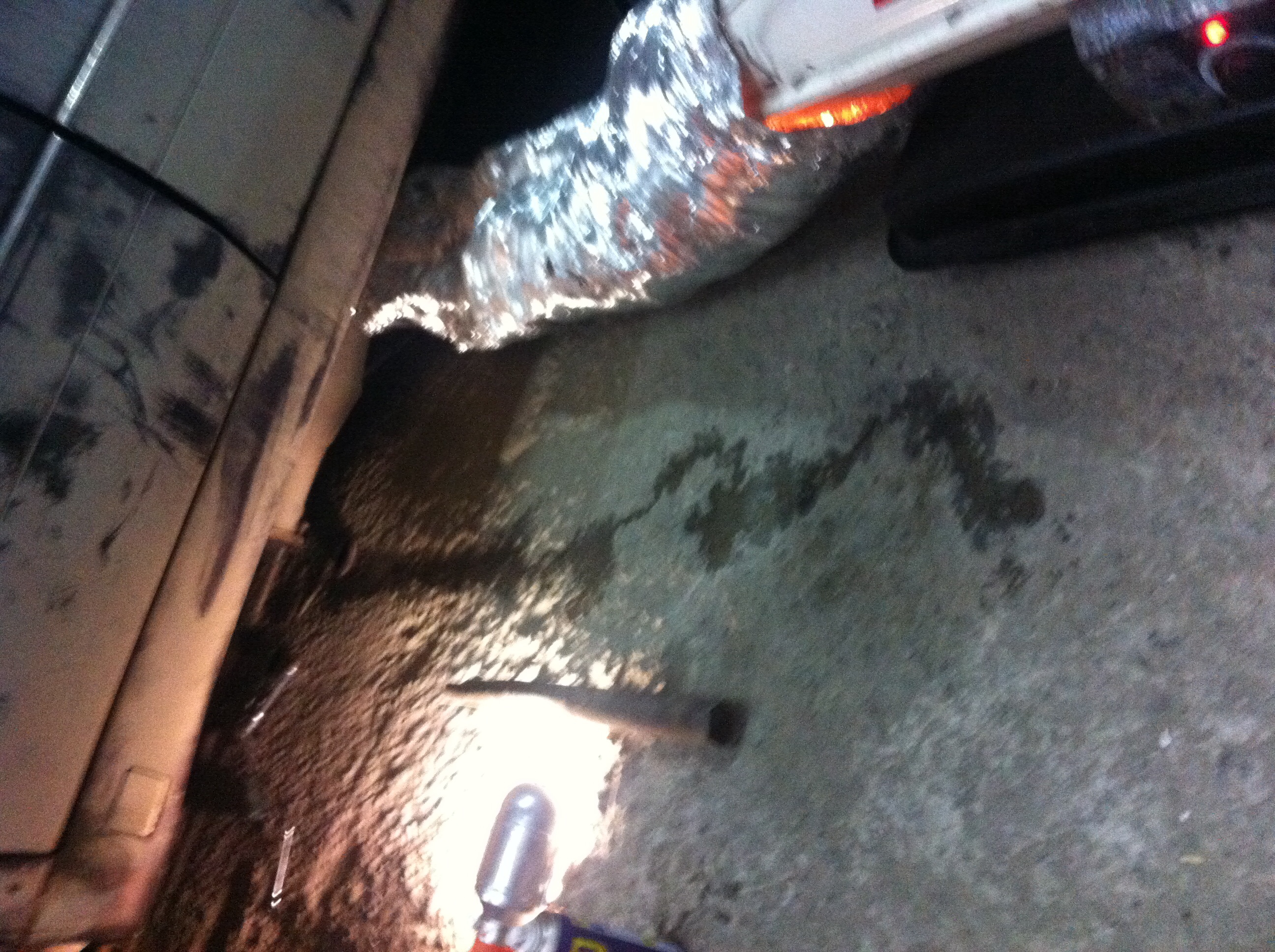

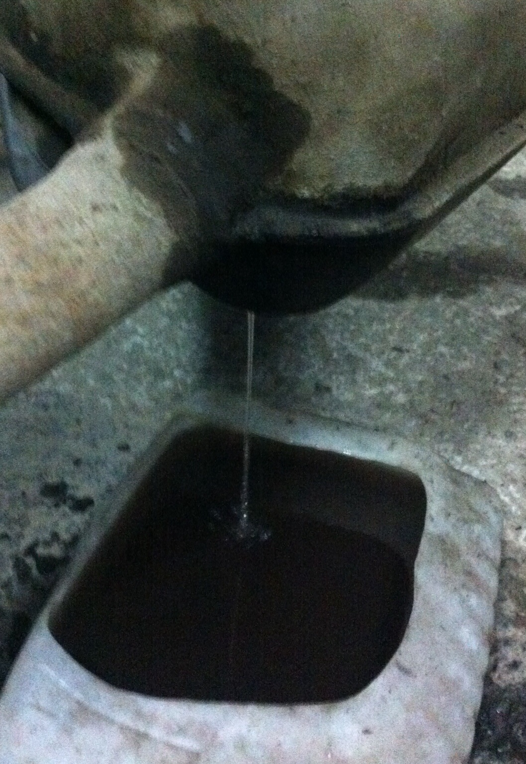

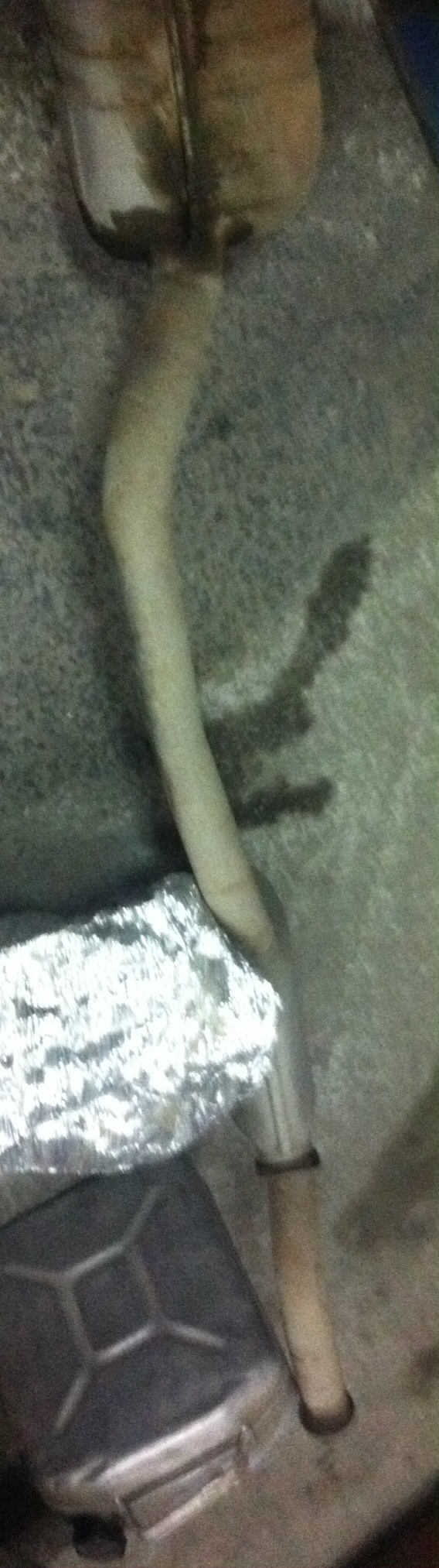

В общем починил))) оказалось все просто,чтоб не тратить время решил сразу в дамки:) скинул выхлоп от коллектора,ключ на старт ,мотор с пол оборота заводится)) короч всему виной замерзший конденсат:) но самое интересное было впереди:)
Откручиваю крепление магистрали около штанов,начинает капать вода из магистрали,пару капель и все прекратилось,но я то не успокоился:) ложу гофру врубаю пушку,опять закапало,а через 3 минуты полилось как из под коровы ей богу:):):) короче грел пока пар не пошел)))все штаны освобождены от воды,беру глушак ,и чую что он не реально тяжелый,ну и все по той же схеме гофра -пушка,растопил в общем лед,взял мелкое сверло и пробурил в банках по 2 дырочки по краям(запаял впоследствии),ну и слил водицу,в общем слил воды 5 литров,помимо того что на пол еще литр точно вытек,вот только от куда в магистрали столько воды взялось???
Магистраль под углом стоит,там где глушитель заметно ниже чем у штанов,рулеткой мерил но уже не помню сколько там чего....
Напрашивается сказать только одно,бензин видимо класса люкс у нас...:(
Либо просто все 22 года мерс настаивал в себе водичку,и решил поделиться ей со мной:)
Если кому надо могу описать симптомы как ведет себя мотор при замерзании конденсата,
И че я сразу в магистраль не полез:)? А в теплом гараже он видимо не оттаял по тому что в гараже пол бетон,видимо от пола холодов тащило:(
Фотки скину похохотать)))
