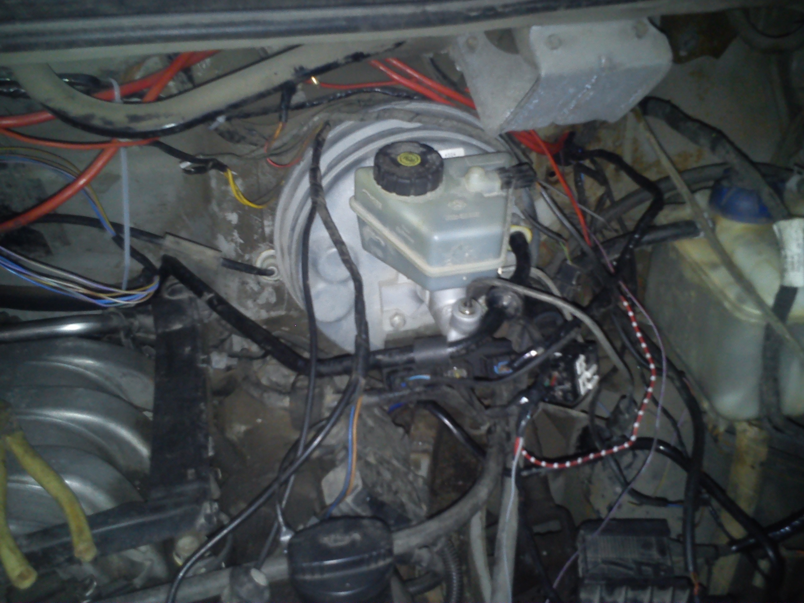

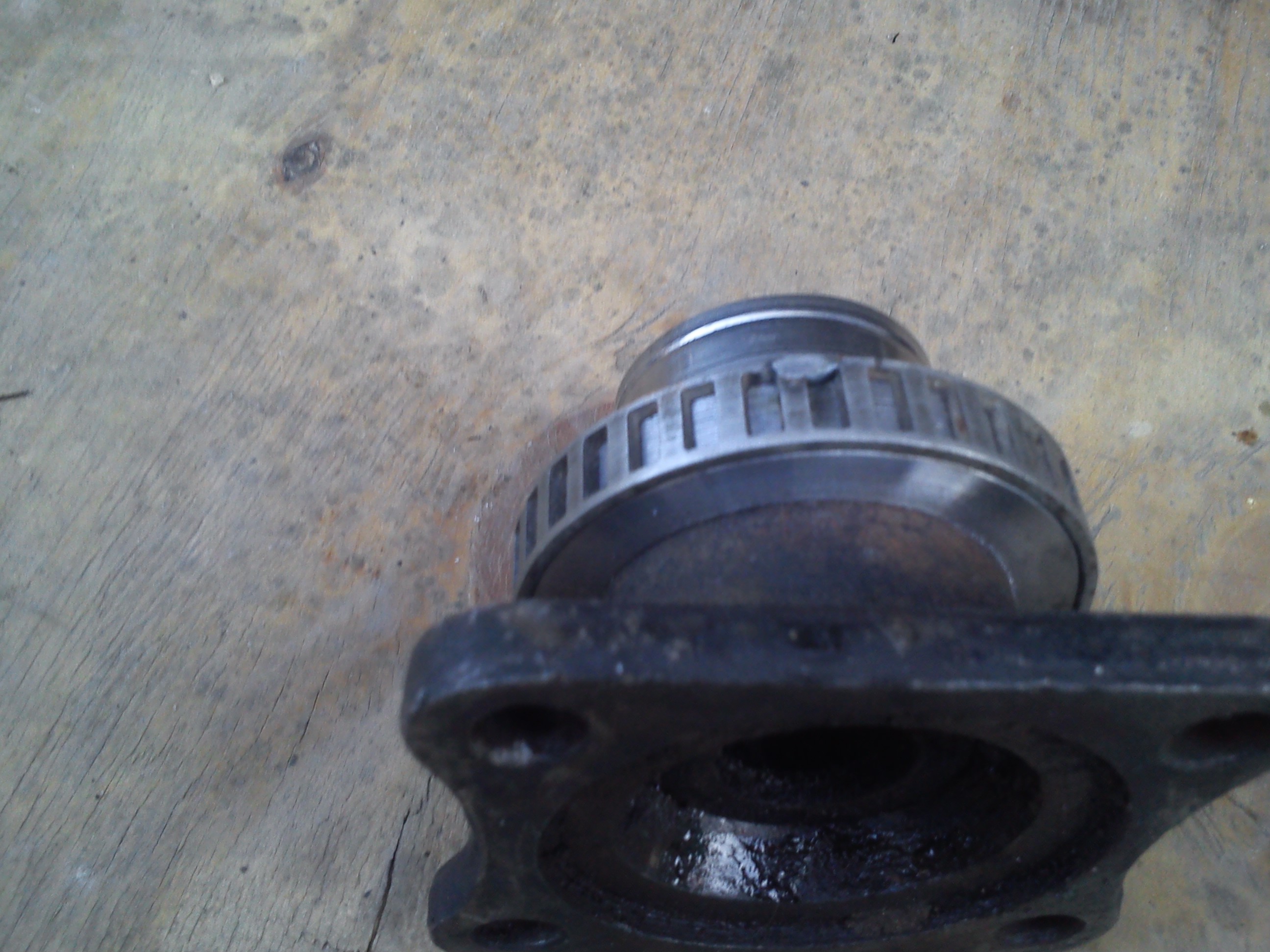

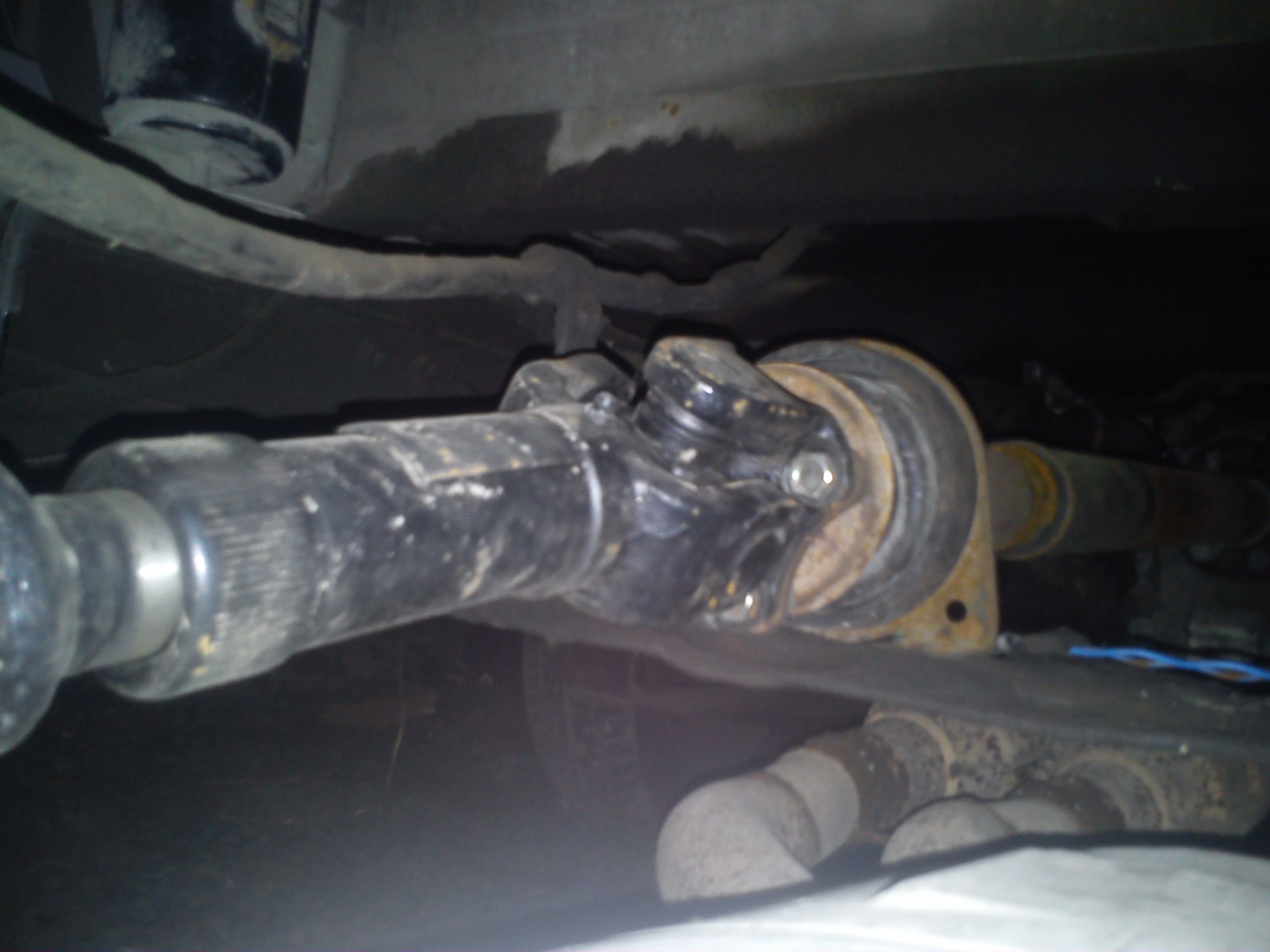

почти это как!? Что делал для этого!?)

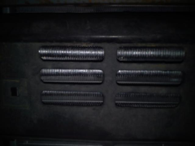

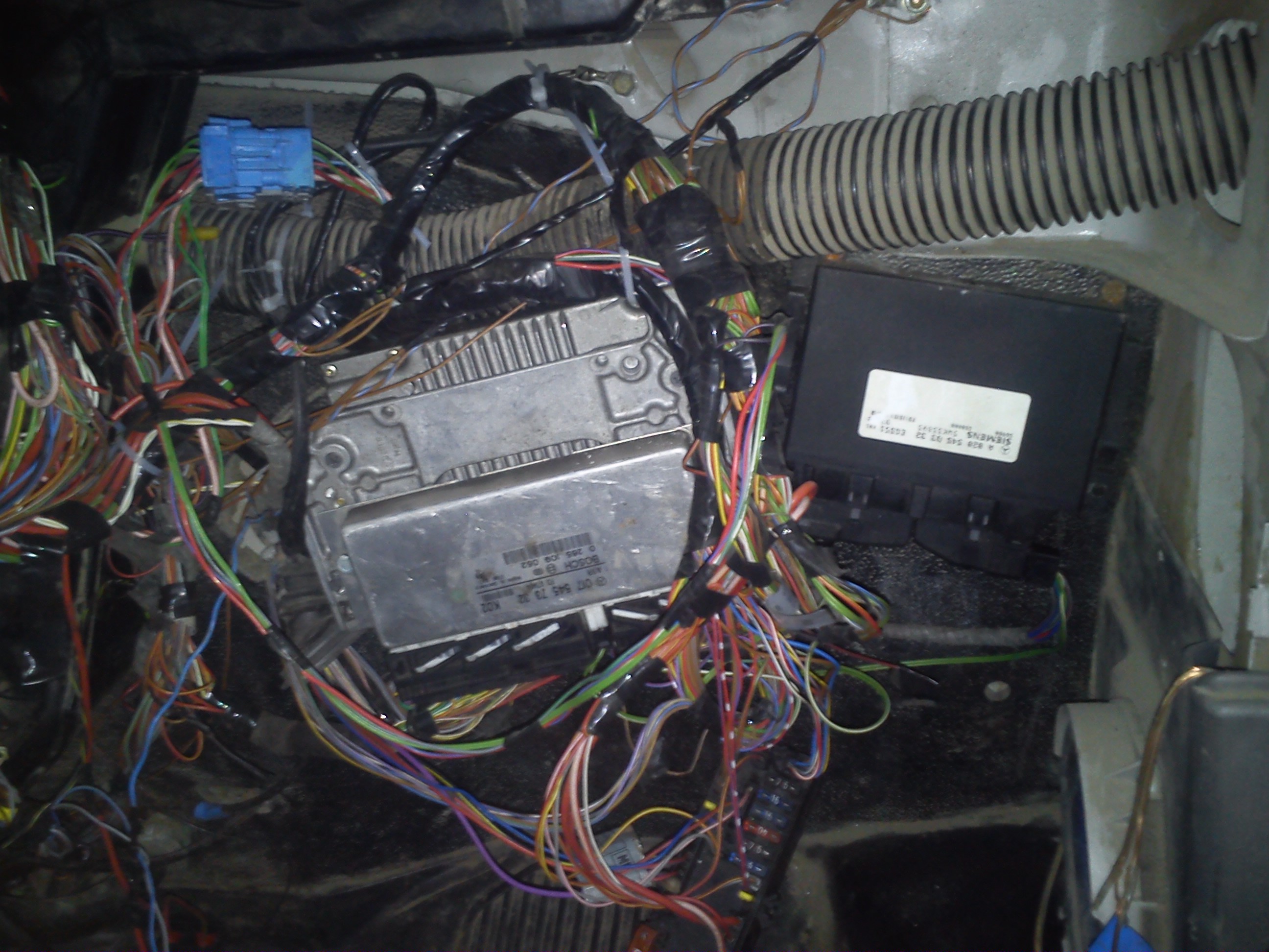

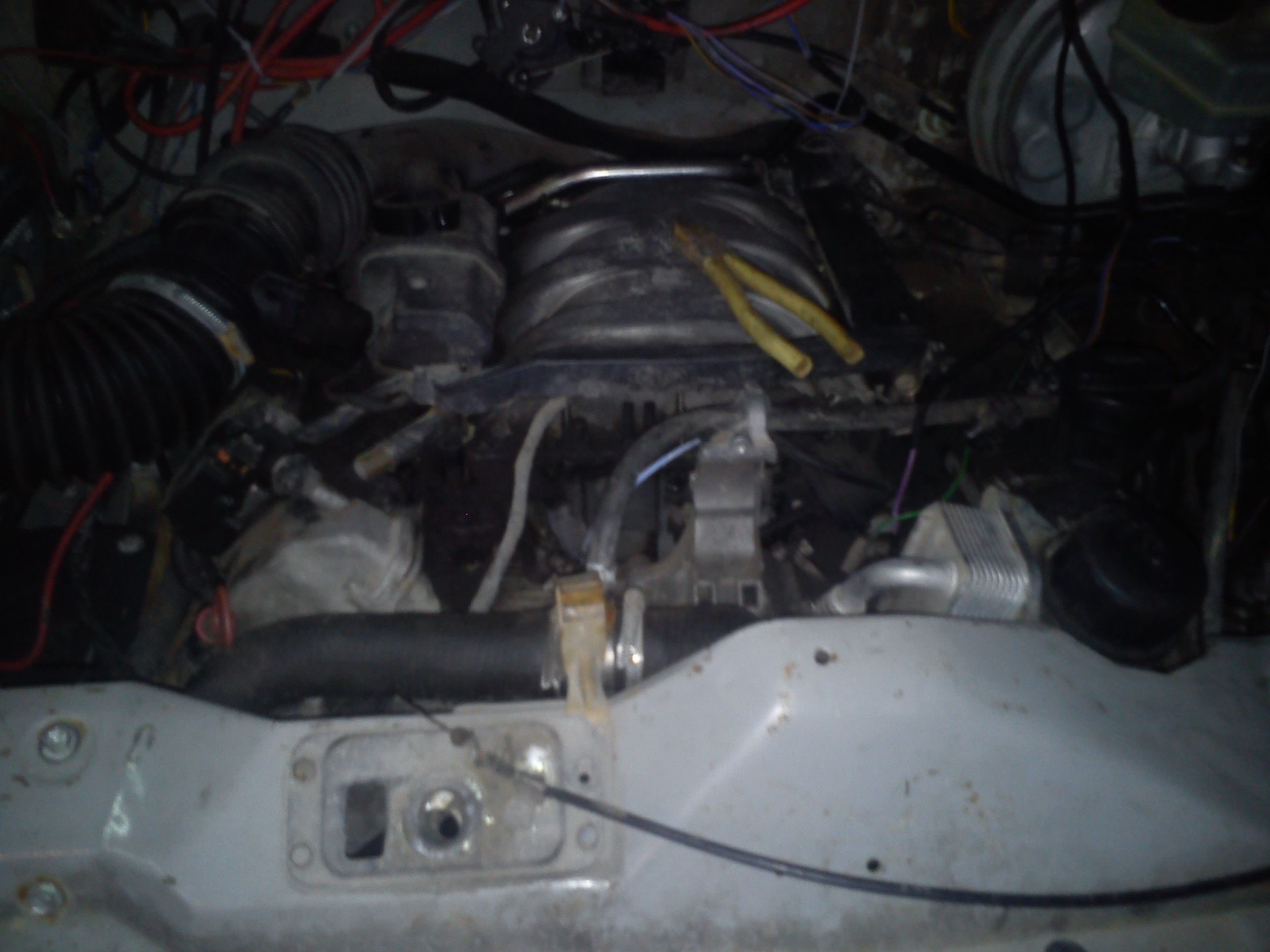

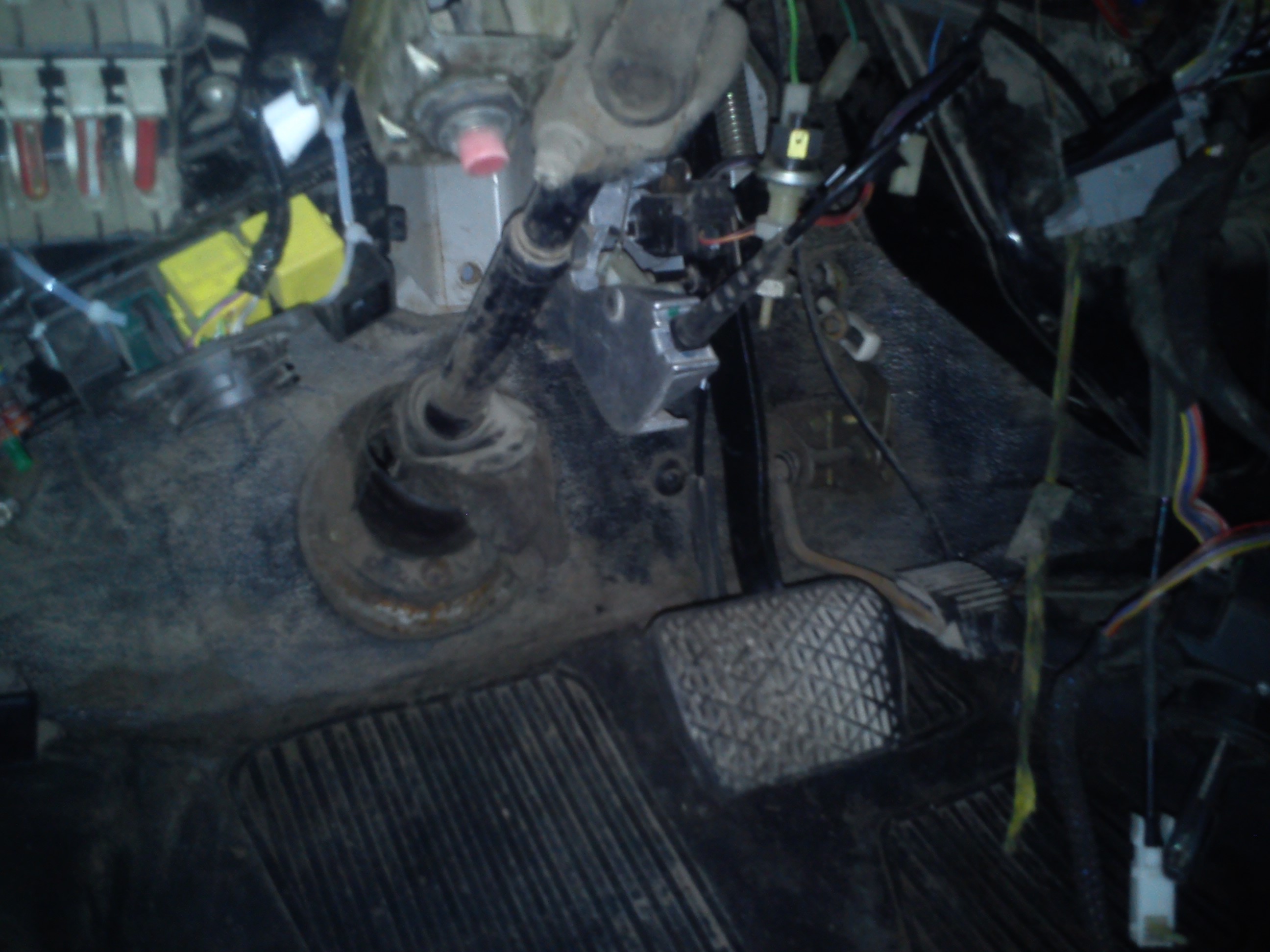

Установил АБС и вакум ,педальный механизм,
Ну хорошо установил ты блоки колесные на кардан, АБС с вакуумом, как быть с передаточным числом в мосту ведь для акпп6 серии важно, как это решать, ставить мост от перса... Ещё один вопрос с какого блока снимает показание спидометр, с переднего правого!?

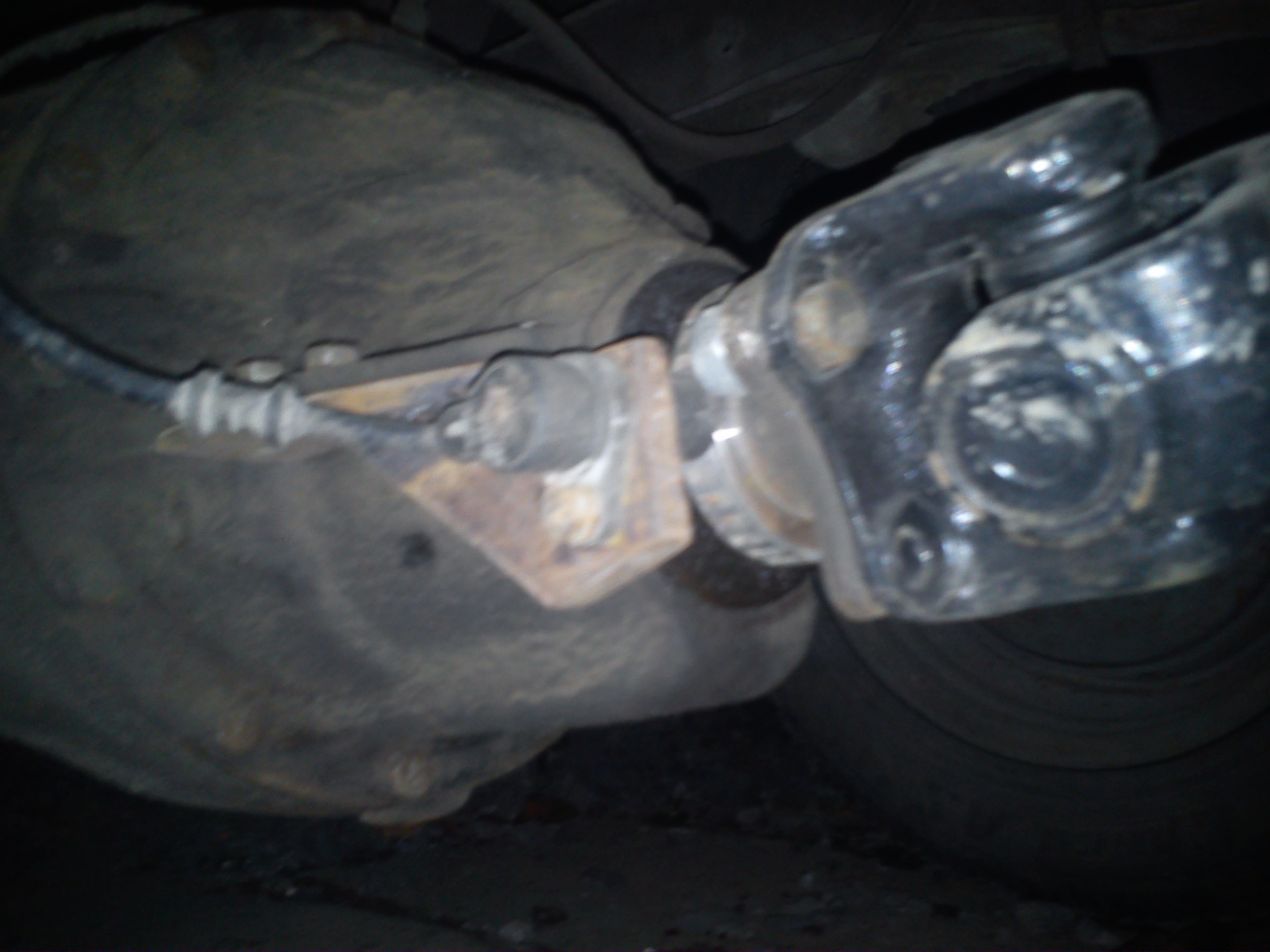

Акпп снимает только с задних а проблему передаточного ещё проще посчитал сколько зубьев проходит датчик за один оборот кардан получилось 33 сделал столько и на фляге кардана и все завтра поеду на диагностику и все должно заработать люк по поводу если я ошибся на несколько зубьев это не проблема там можно изменить в проге диаметр колеса ну место еше один вариант нужно найти задний редуктор с 3.07. От124 и посчитать зубья на роторе абс который в редукторе и количество разделить на 2 и получится то количество которое нужно для акпп 6 т.к. у 210 на ступице 48 зубьев а на 124 96 и изготовить заново ротор и все а спидометр это пока нестоль важно и его заделать проще .
