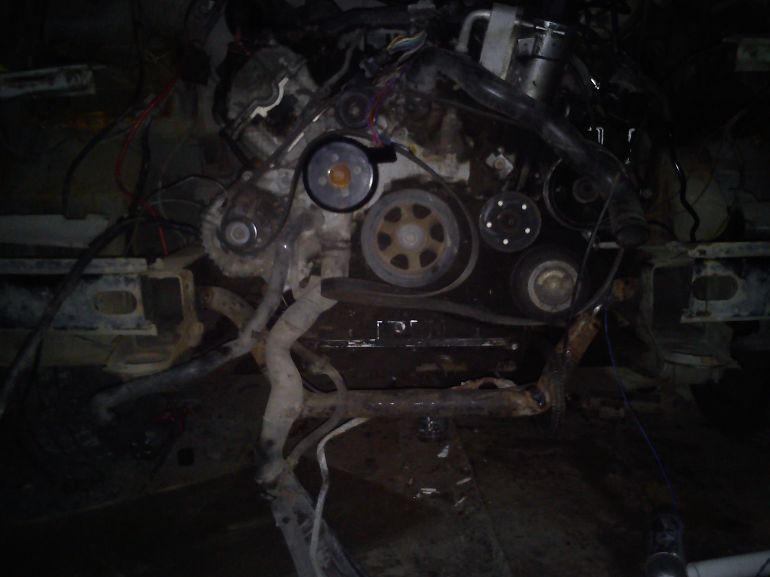

Понятно просто я поставил 112с акпп на газель и с электрикой тоже много промучился .
Интересно, интересно!!!!) И что акпп заработала!?
Почти
