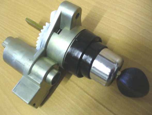

Дак у тебя там вабще ни одной сувальды нету?совсем?
если не сложно,кинь сюда фото того что есть.
И как она у тебя до этого работала?без секрета то?отверткой открывал?

Три сувальды было, остальные были выломаны, видать не родным ключом. Вот за эти три и держался обломок ключа. Фото выложено в начале темы. Что еще туда добавить? Там все вроде видно. И отверткой он не поворачивался, так и был в открытом положении. :moderator: Сувальды то были расперты эти три, обломком ключа.....
Сейчас вот собрал личинку пустую, без сувальд ваааааще,......тык отверткой закрываю. Вот и весь секрет.
А ключа нет чтоли другого?в замок зажигания то ключ же вставляешь?
Просто можешь попробовать эти сувальды почистить и попереставлять по разныи секциям так чтоб когда ключ от зажигания пихаешь они утапливались,если какие садяться но не до конца можно снять выступающую часть надфилем,думаю что хотябы с двумя сувальдами соберешь и замок оживет!
Не знаю уж, может я и новичок, но вроде не тупой. Я предполагаю, что бывший владелец там чего то напартачил и ключ от зажигания в замке багажника болтается как х...й в ведре.Других ключей,......не от зажигания, ни от багажника у меня нет. Я принял решение, что наверное надо приобретать хоть с разборов,.....и ключи хоть какие то будут, и сувальды в запасе.

замки зажигания в экзисте фебивские уплей 500 стоят, разбираютса на раз и от тебе полные набор сувальд с двумя ключами, чего прощще то?
http://www.w201club....showtopic=25956
http://www.w201club....showtopic=25336
посмотрел подорожали 500 теперь чайнецкие , феби и сваг по 800, но........... самое простое решение
http://www.exist.ru/...0_E_(M_102.963)
Спасибо ОГРОМНОЕ!!!!
"Чего проще то?".......Гы-гы-гы!!! Это для вас!!! А нам , новичкам, вот такие то советы и нужны!!! Спасибо Вам и сайту!!!!
Теперь то я разобрался! Посмотрел экзите, у меня стоит замок зажигания с узким ключом, а на багажнике то с широким ключом, с Феби
