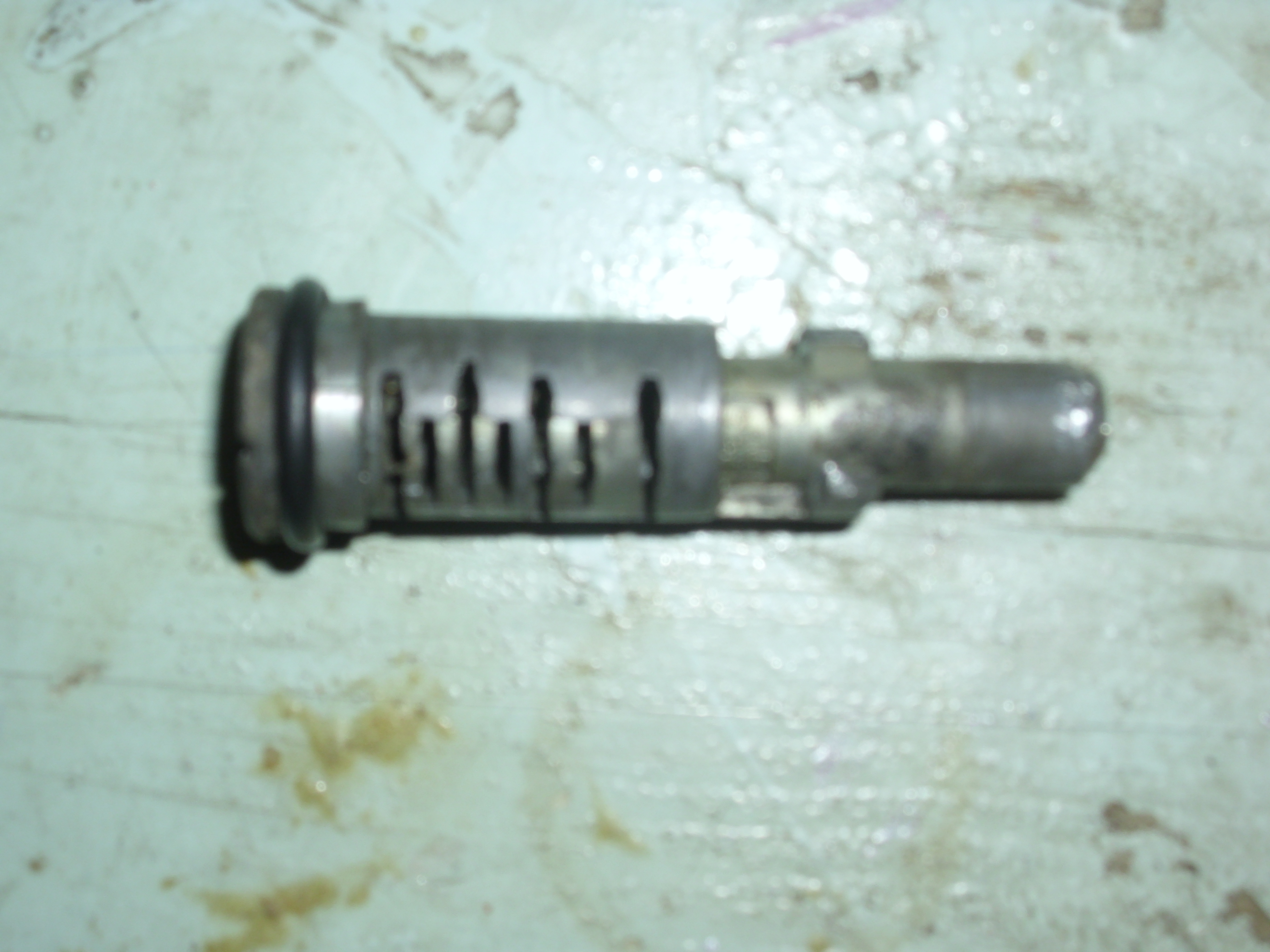

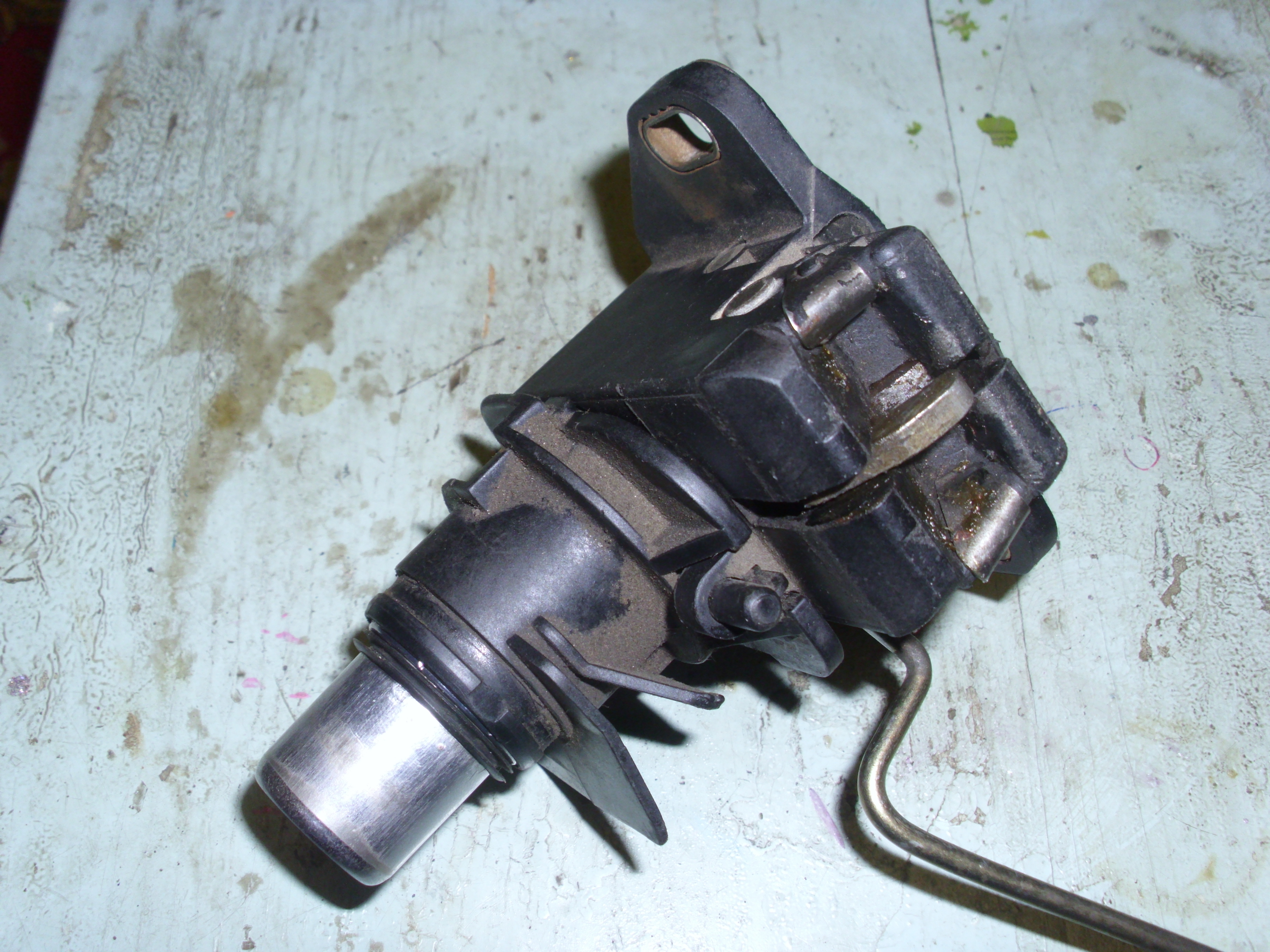

Уважаемые Мерсоводы, подскажите новичку, каков артикул или номер данного замка багажника и личинки от оного?
Приобрел на днях авто, а замок багажника неисправен, точнее- в личинке был обломок ключа и ей пришел кердык. Может быть кто и подскажет еще, где можно приобрести . Я нахожусь: Северный куст Свердловской области, ближе к Н-Тагилу.
Заранее Вам благодарен, кто откликнется.

эээ, так если ключ внутри. то ее можно повернуть, и значит разобрать. да и на фото уже разобранная? зачем тогда новая?
Гм.......разобранная!! Да! А потраха то в личинке...!!! Трандец им! Их просто там нет! Ваааще. :biggrin:

номер замка A1247501591,
Заказать можно здесь www.autodoc.ru или www.exist.ru

это мелочи. сама личинка не отколатая не треснутая? потроха можно накопить.
Ну не знаю,как быть с этими мелочами.... Все потроха личинки таковы, что ни от одного нашего замка не подходят. По крайней мере я смотрел от ВАЗовских, от ГАЗели.
Да, сама личинка не отколота и не треснута. И ваше предположения и оптимизм мне по духу. А то я посмотрел на сайтах......НИХЕРА СЕБЕ!!!!! Личинка стоит больше десяти штук деревянных!!!!

не личинка ,а половина замка с ключем

найти за пиво, ну или рублей за 500 личину без ключа, расколоть корпус, вынуть потроха. медные сувалды не страдают, пружины страдают мало и можно взять от других замков, проблема в первой больштй сувальде, впринципе можно обойтись без нее, и пружины под шариками ржавеют,а они очень тугие и подобрать чужие нужно постараться. сначала оцени наружний корпус личинка с тылной стороны, там должно быть 2 мелких торчка пина, если они сломаны, то ценность уменьшается.
