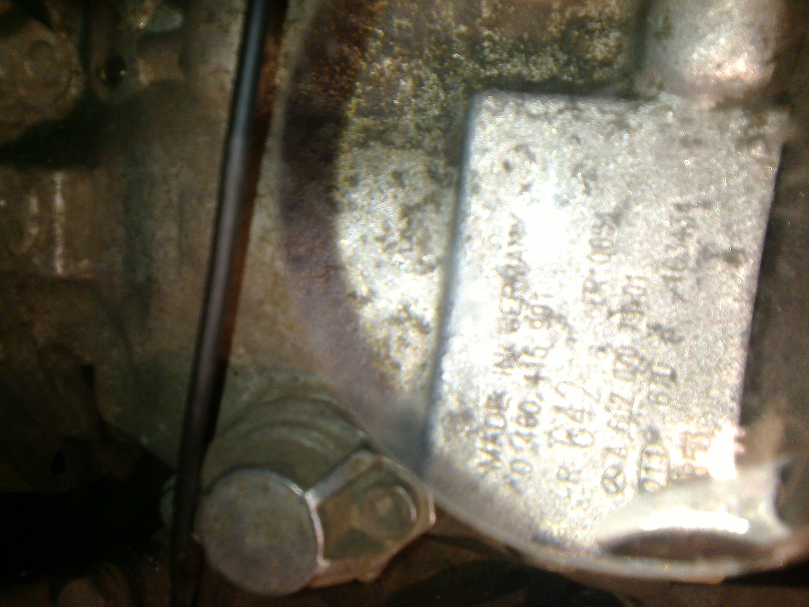

Вот эта маркировка насоса Бош?

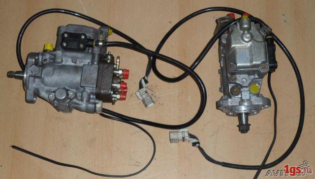

Да это Бош На 210 с 602,982 других нет. Вот такой он

#32 ОФФЛАЙН   немастер
немастер
  • Cообщений: 140
  • Город:Калуга
    W123240DW210290TDW2112804matic
Отправлено 15 February 2015 - 20:13
Всё понял. Спасибо. Буду ставить 10 градусов, если не удастся в процессе проводимых работ удержать цепь без проскакивания по зубьям. Значит про 15 он что-то выдумал (прежний хозяин). :biggrin:
