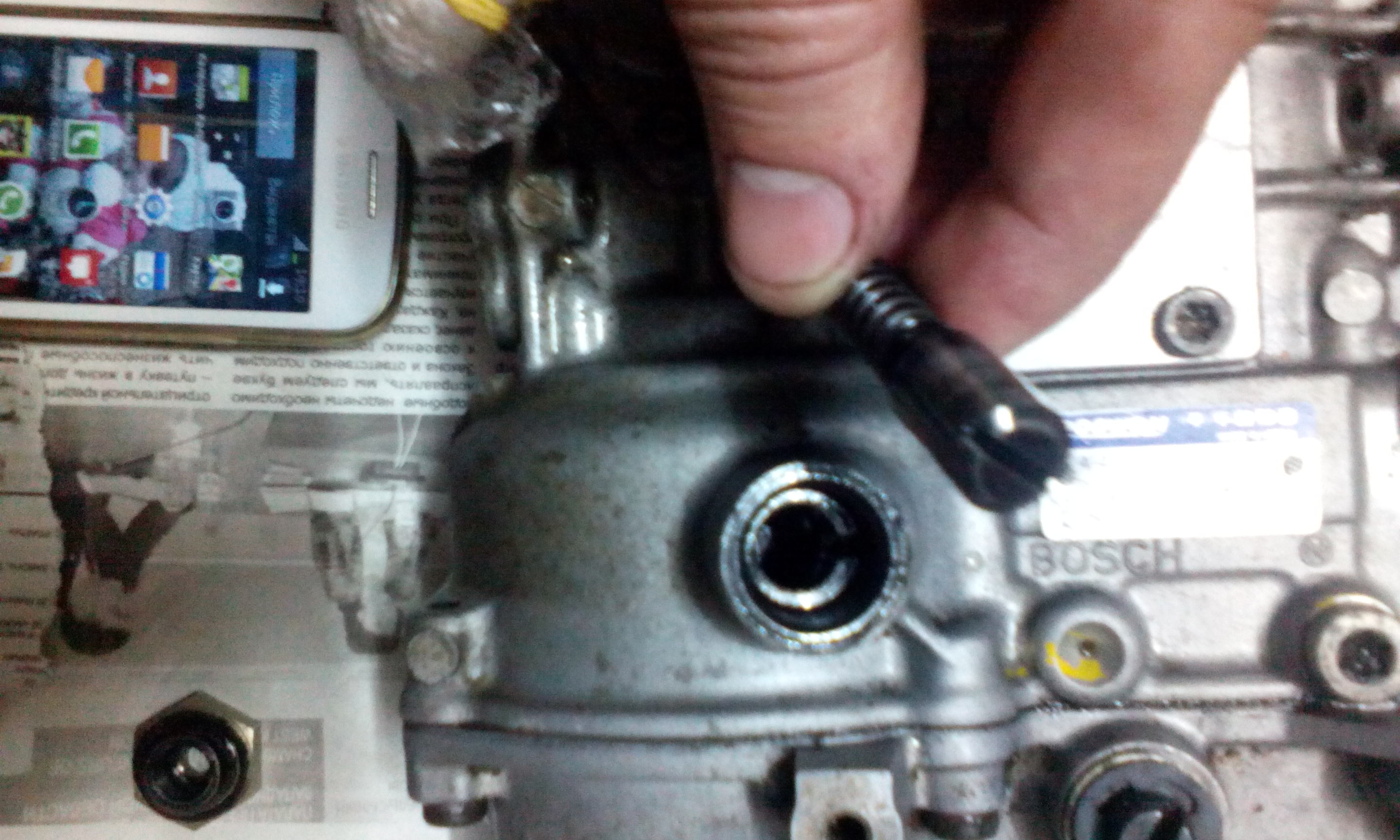

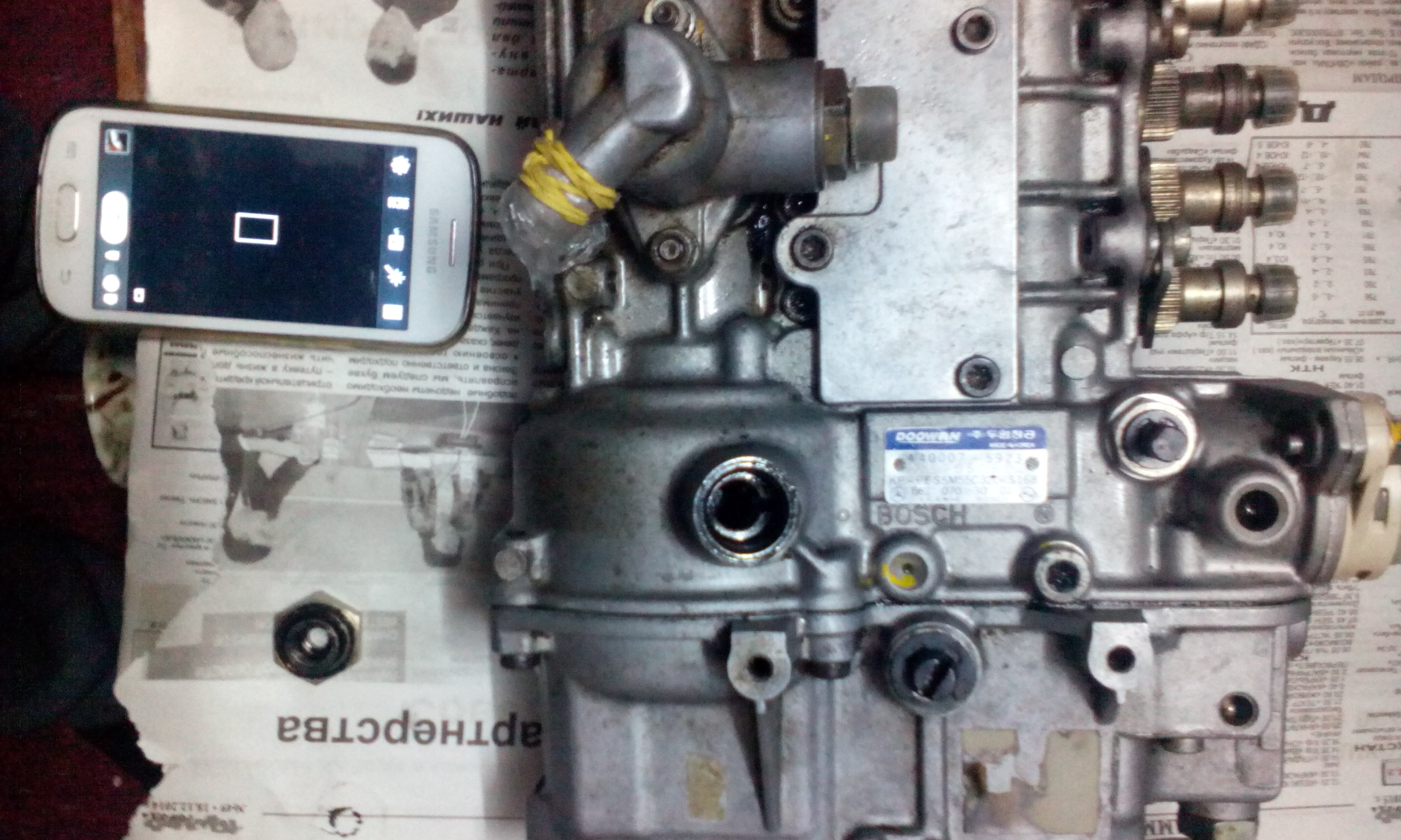

Доброго времени,сегодня заехал в знакомый сервис и там случайно мной был приобретён насос почти даром,насос рабочий,на нем есть табличка вот с такими цифрами А40007-5923
8630651522
КР-РЕS5M55C320RS168
662 070 30 01

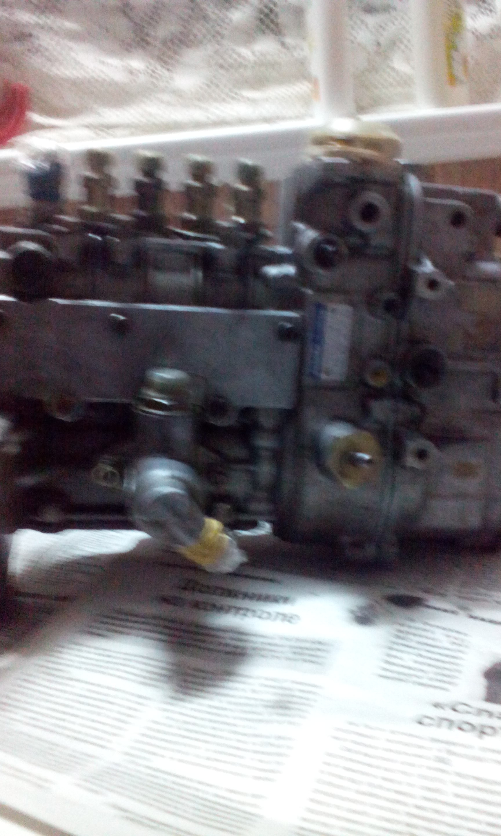

Cтоит ли его ставить себе на 602ой мотор?подходят вообще насосы с санг ёнгов на мерседес и наоборот?может кто ставил?по внешнему виду почти один в один.

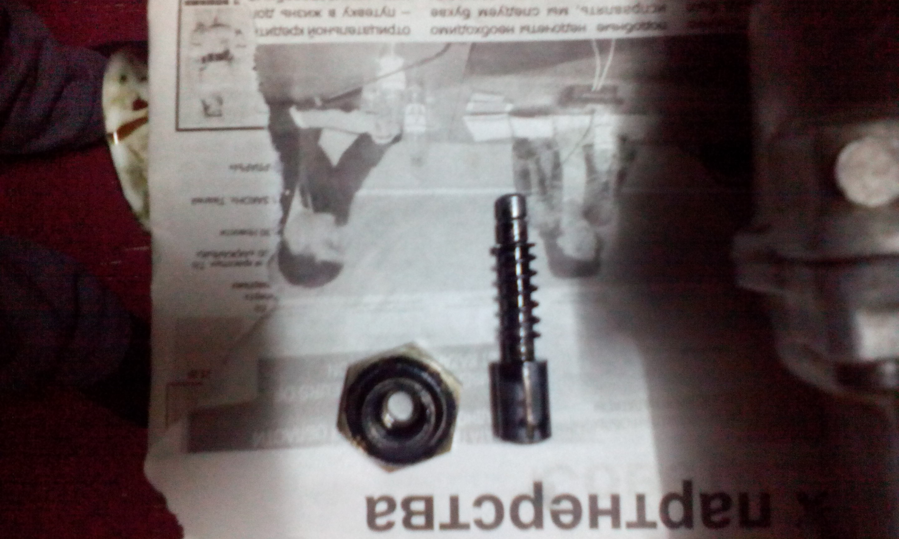

ещё как то не понятно вот с этой приблудкой) что это?для чего? похоже вроде как типа какое то транспортировочное что ль приспособление "клинит" вал насоса и ни туда и не сюда насос не крутится,вынимаеш его вал прокручивается в обе стороны свободно
кто что думает? :smoke:

Это фиксатор кулачкового вала, для установки ТНВД по меткам и градусам. после установки требуется его извлечь из зацепления с отливкой на грузах регулятора. проверить применяемость смогу только в понедельник на работе. если ждет. надо еще будет полный номер двигателя.
Главное не забыть вытащить его после установки по меткам ! :biggrin:

Это насос от 602 турбового мотора от карейца.

в чем разница насосов турбо не турбо? на атмосфернике работать будет?
А где признаки турбо? больше на атмосферный похож.

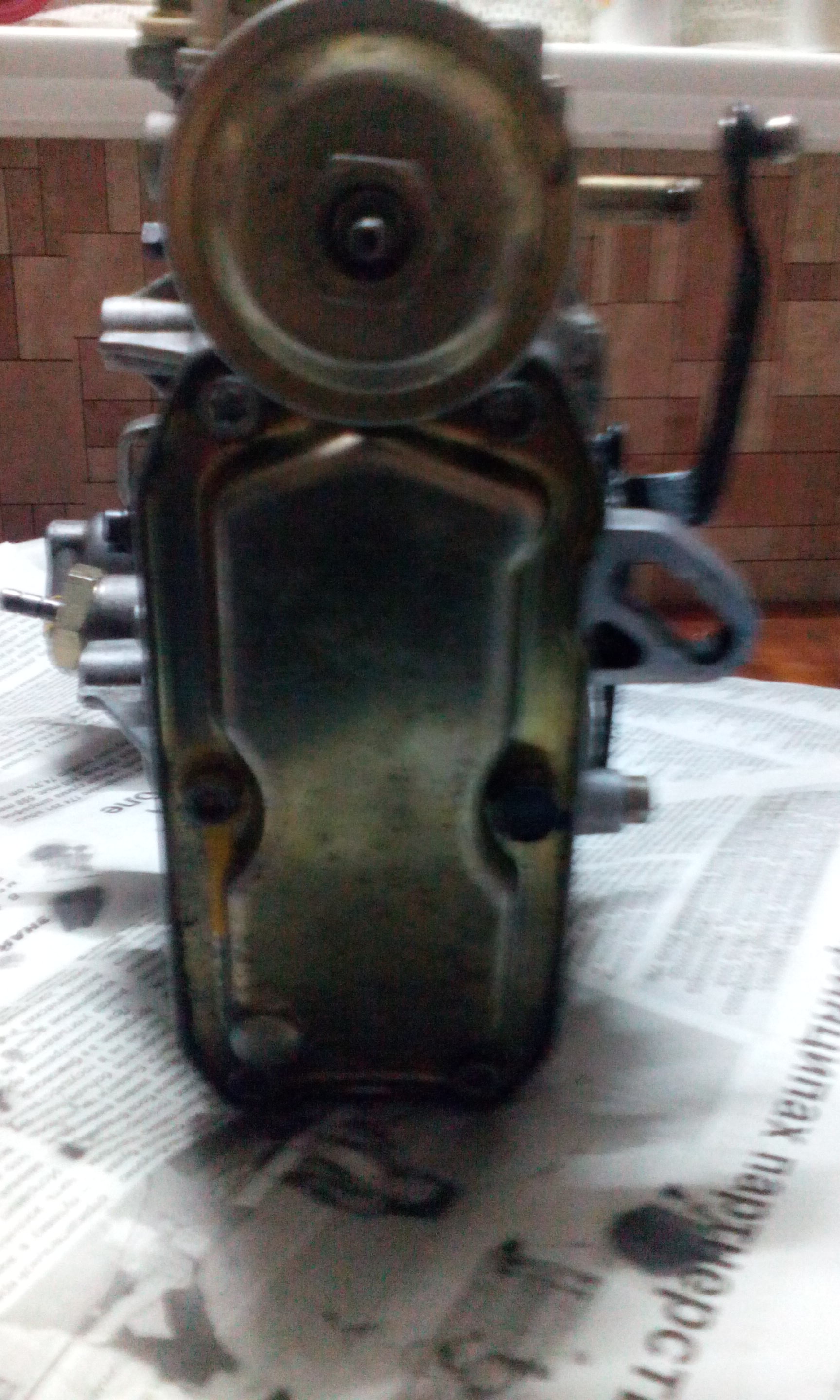

Внешне, на турбо насосе рядом с глушилкой есть турбо коректор но на фото я его не вижу.

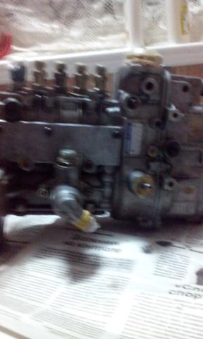

вот ещё фото смотрим...

Обычный атмо насос, на турбовом турбокорректор сверху торчать должен, здесь видно только вакуумный клапан глушилки

Турбо коректор похоже просто откручен.
Судя по маркировке стоят плунжерные пары 5.5 мм а это от турбового мотора так как на атмо стоят плунжерные пары 5 мм.

У меня на насосе каторый на машине стоит,турбо корректор стоит но двигатель атмосфера,и на моем насосе с боку есть приблуда каторая на коробку автомат вакуум подаёт,а каробка механика у меня,

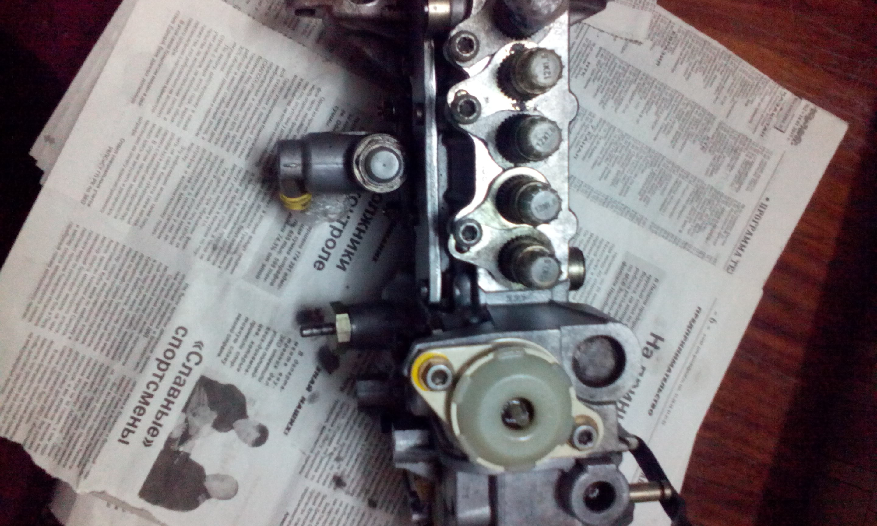

Можно фото насоса с верху? Пока по фото это атмо насос.

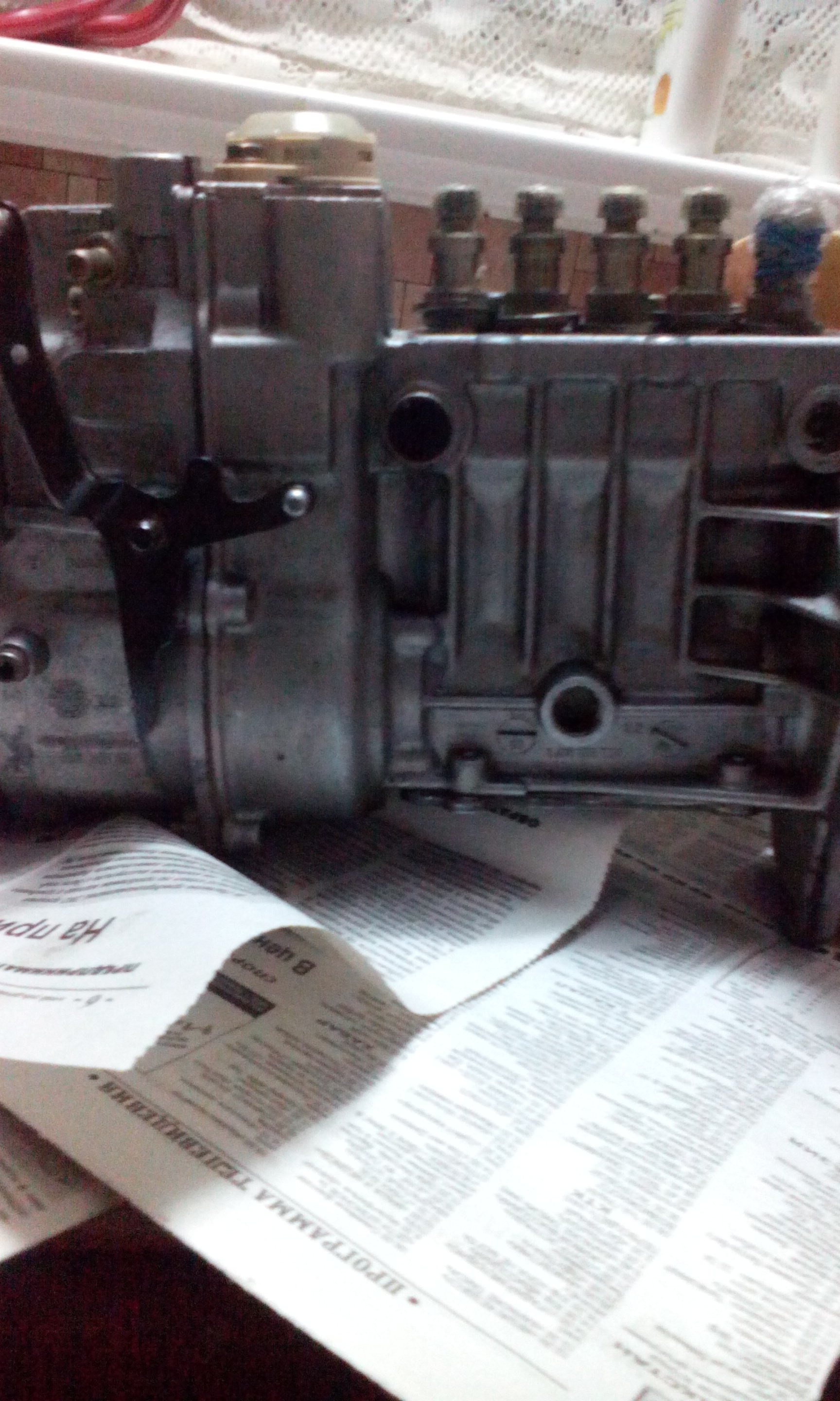

Пажалуйста

чё гадать по фото, посмотрите бошевский номер на табличке насоса и сравните со своим насосом.
судя по фото сверху, там вообще стоит какой-то патрубок вместо турбо или атмокорректора....

Обычный атмо насос! Ставвьте себе работать будет только в путь, если он исправен.

Теперь всё видно это насос от 602 объёмом 2.9.
