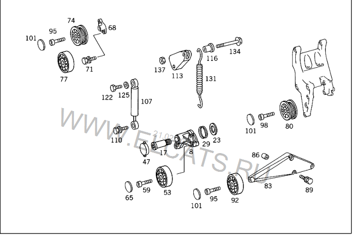

Спасибо. И ещё пожалуйста подскажите. Рычаг натяжителя ремня у меня, который под номером 8 люфтит сильно (после разборки и промывки) Можно ли туда втулки бронзовые выточить или там бронза какая особенная и нужно покупать новый? Да и сальника, который под номером 29, у меня почему-то нет. Может быть без сальника этот узел? Вроде как и места для него нет.Маслочки - элринг или гётз. Прокладки только элринг. Рейнц - прокладки и сальники фуфло, разве что болты ГБЦ можно брать.
#24
Отправлено 21 February 2015 - 11:05
Коромысло натяжителя покупается новым, можно даже всеми нелюбимое феби, ездит без проблем и стоит не дорого.
