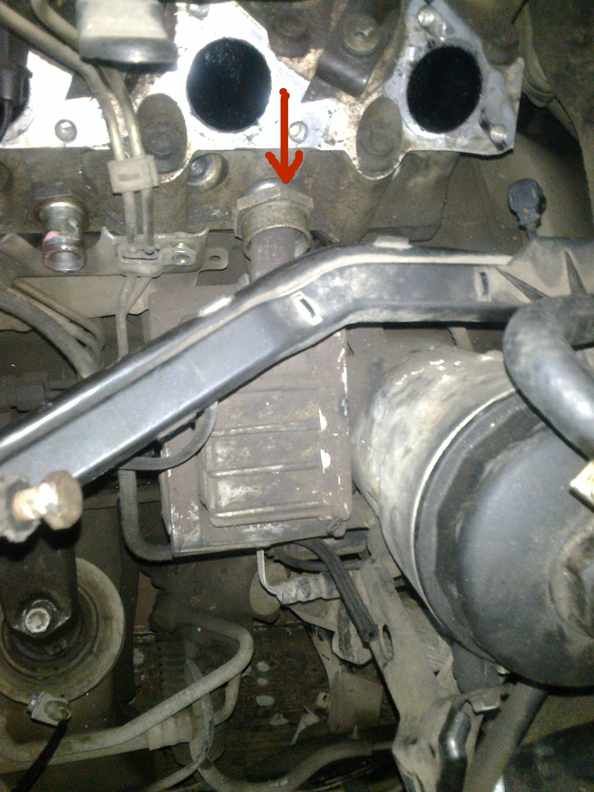

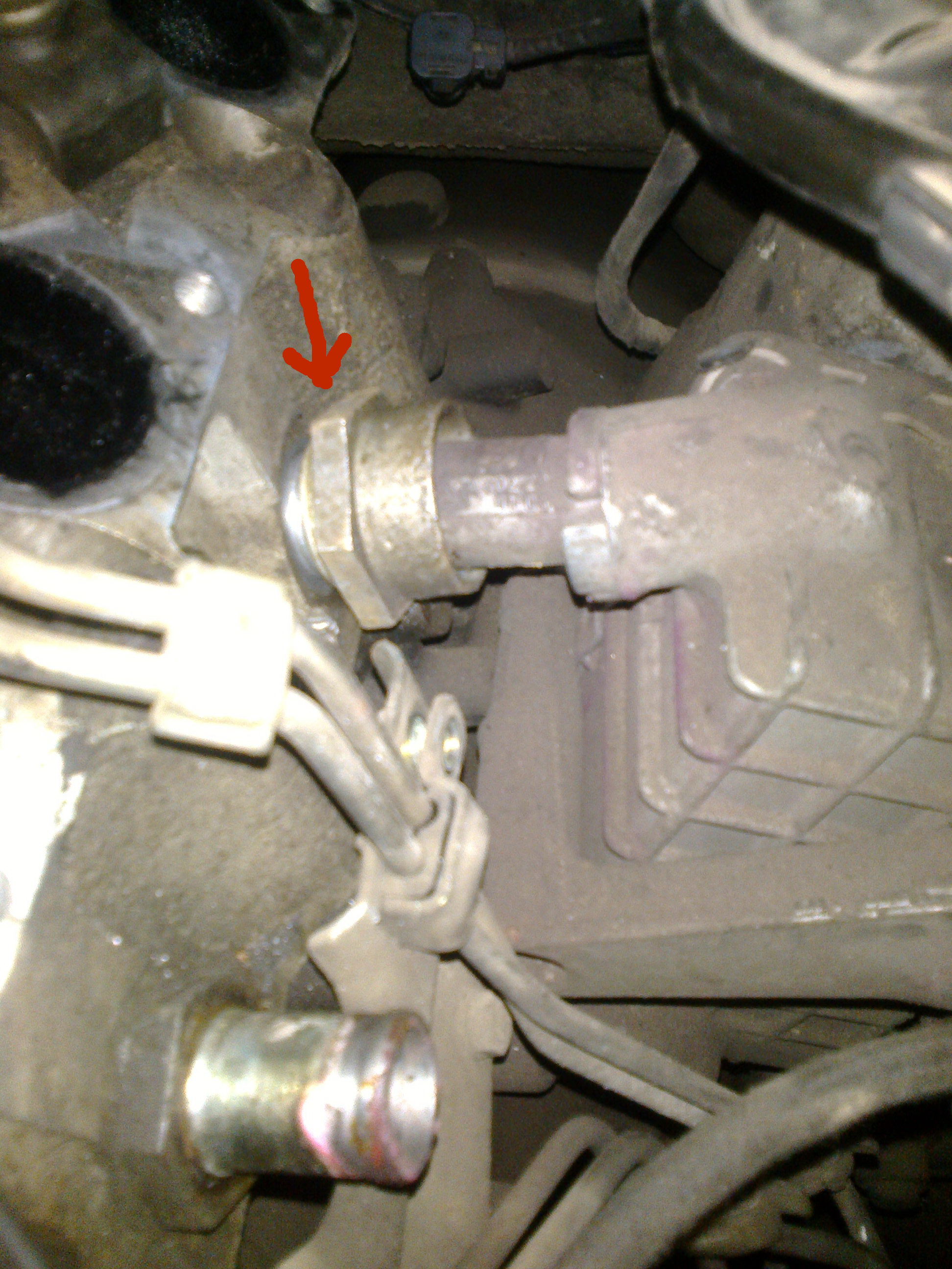

Подскажите мастера, как от ГБЦ 602. 982(290TD) отсоединить теплообменник? Начал отворачивать гайку, до конца не отворачивается. Боюсь сильно давить, чтобы что не сломать. В чем проблема может быть? Или какой-то другой порядок снятия? Фото для наглядности прилагаю.

Вместе с корпусом маслофильтра. Откручиваешь 4 болта корпуса фильтра и снимаешь все вместе, потом откручиваешь теплообменник от фильтра.

Открутите ГБЦ и здвиньте ее в право, патрубок и выскочит.
Думал об этом. Но гайка, на которую стрелка на фото показывает, до конца не откручивается. Разве что когда головка слегка повернется. Труба с перекосом стоит. Тут другая беда нарисовалась. Втулки успокоителя цепи намертво встали. Уже болтов наломал. В конце концов в одной кусок сверла застрял. В другой обломок метчика. Хрен знает как теперь побеждать. Изначально брать эту дрянь только обратным молотком. и никаких съемников. Как теперь достать чтобы посадочные не раздолбать даже не знаю.

Да не надо ее откручивать там на штуцери теплообменника кольцо резиновое он туда просто вставлен а не закручен.

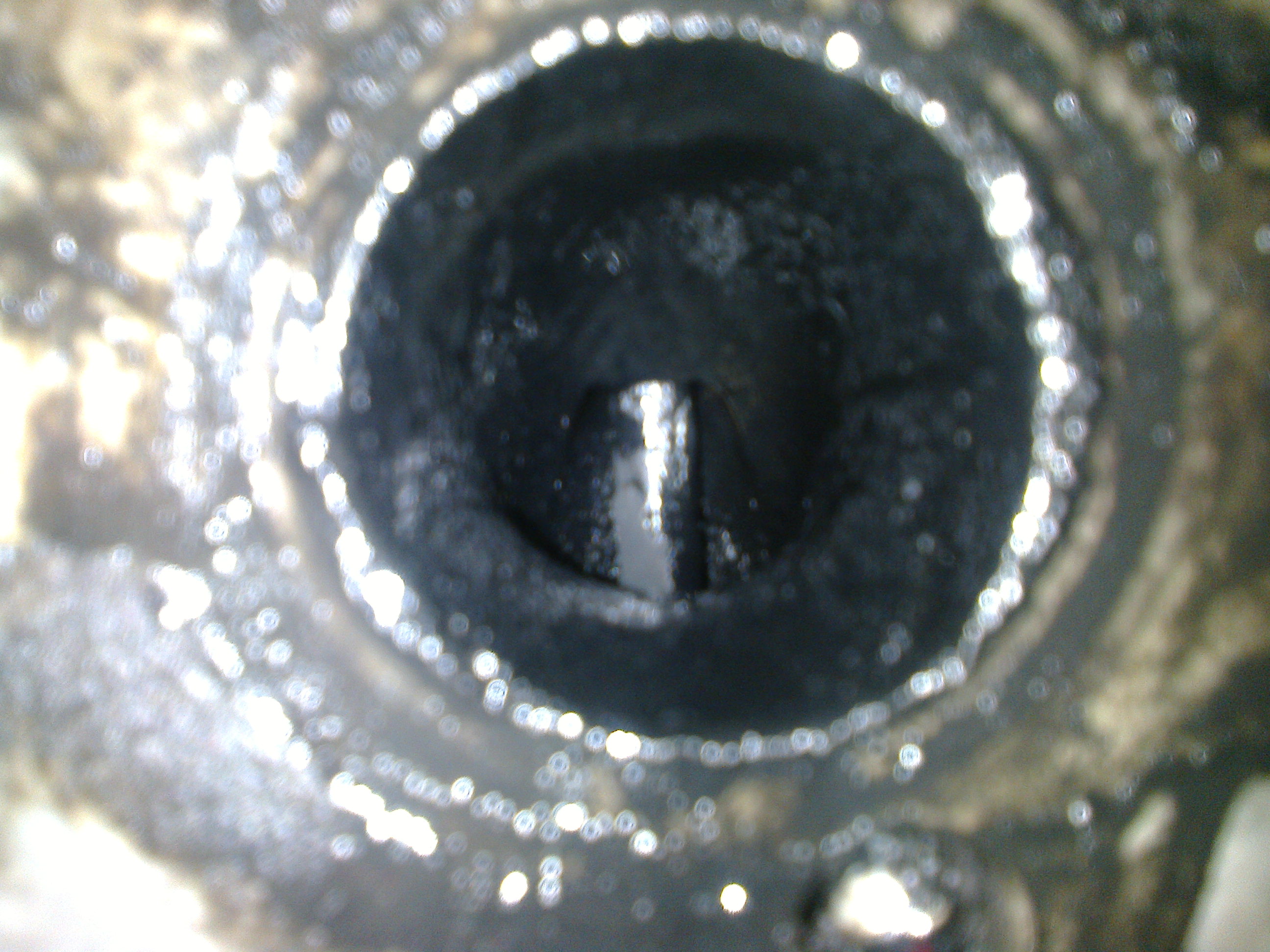

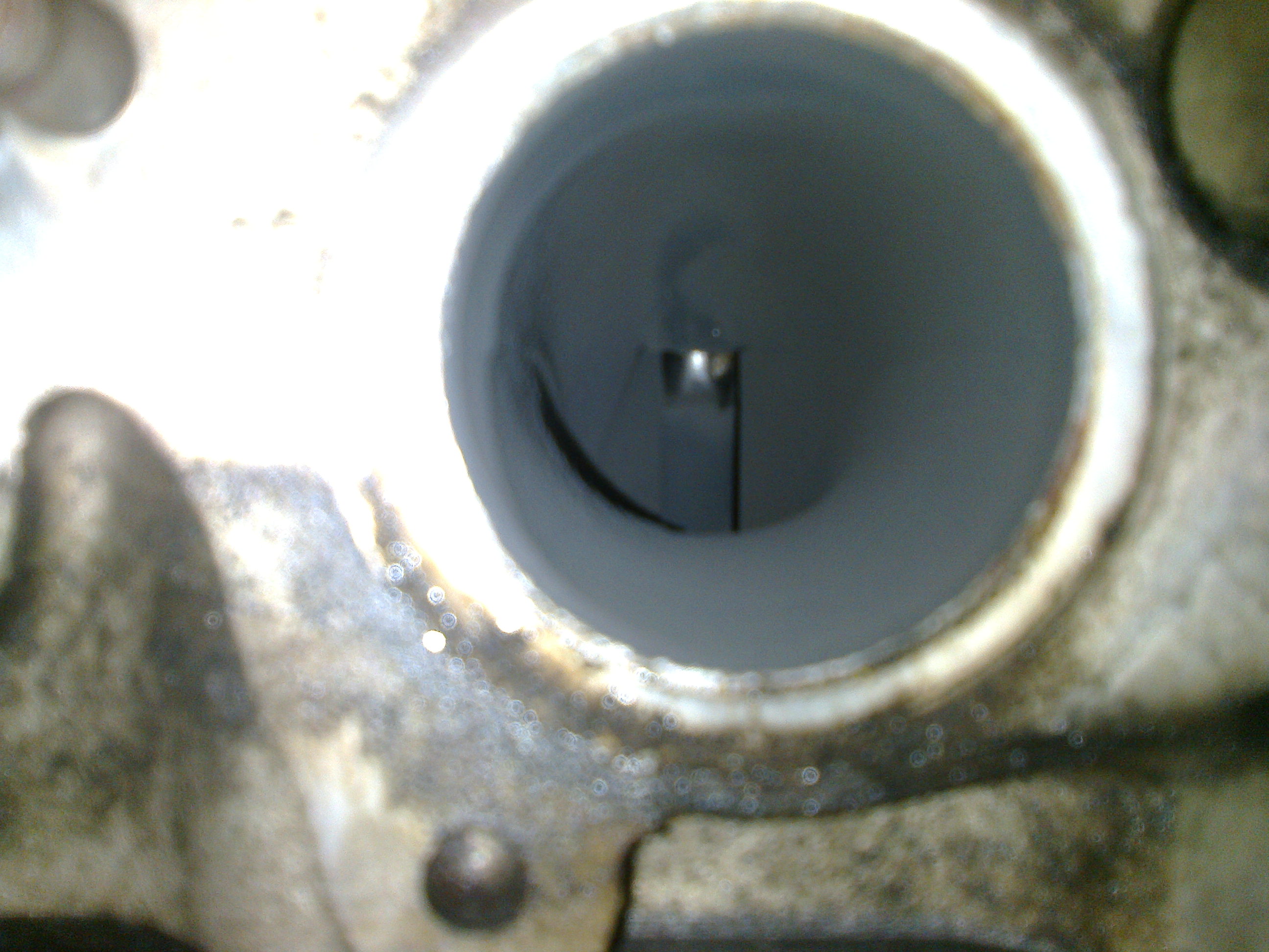

Вооот! Я уже тут тер эту тему с турбиной. Отдал в ремонт в Москву, Сделали диагностику. Сказали, что немного сопливит, но не настолько, что бы так масло гнать. Подшаманили мою турбу, дали гарантию и сказали рыть глубже. Снял выпускной коллектор, из под него в районе первого цилиндра начало даже масло выбивать. Ну там всё и показало. Теперь с робкой такой надеждой, что это всего лишь прокладка под ГБЦ, пытаюсь снять голову, да вот застрял на долбаных шпильках направляющей цепи (с теплообменником, как я уже понял, проблем не будет). Говорят, что 2.9 расточенный из 2.5, потому и прокладка, в месте где проходит масляный канал у первого цилиндра, стала из-за этого уже. Поэтому её иногда пробивает. Вот на это и надеюсь. Блин, забыл развернуть фото, но думаю и так понятно.
