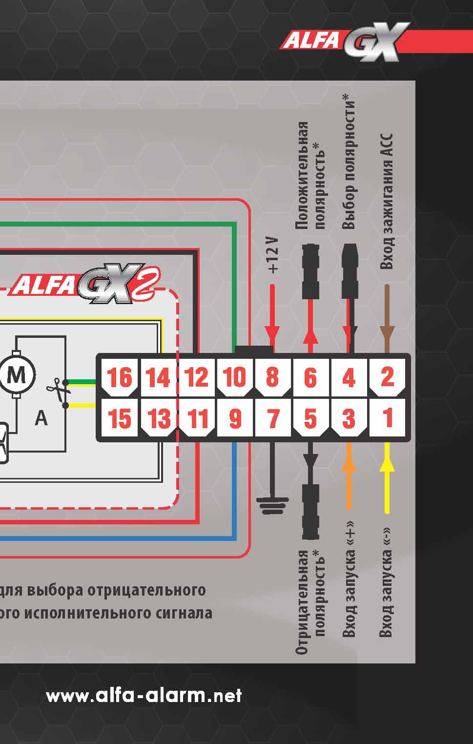

Значится подключил 4й канал(-) на вход запуска(-). При постановке на охрану начинают щёлкать реле в блоке комфорта(их там четыре), но на концах, подключаемых к ЭСП напруга не появляется. Питающий + на блок подан. В чём ещё может быть проблема?
Проверить сам блок подав минус на на вход запуска(-) отключив от сигналки тупо замкнуть на массу, если стекла поднялись блок исправен и подключили правильно. тогда запраграмировать 4 канал сигналки на 20 секунд при установки на охрану.
Вобщем блок работает, даёт плюс на выходе, но нет массы. При отключеном питании, реле замыкат два выхода для работы стеклоподъёмников в штатном режиме, но при подаче сигнала запуска + идёт а массы нет. и разобрав реле понял подача массы не предусмотрена. Куда дальше смотреть?

Модель блока в студию плз. и Стеклоподъемники штат или доп установлены?
пОДЁМНИКИ с проводкой ставил сам, но всё с другой машины переставлял. Можно сказать что так и было. Доводчик ALFA GX4. по идее + и - должны идти с блока доводчика, а При включении идёт только либо + либо-(в зависимости от выбора полярности).
Есть схема стеклоподъемников 126го? для поднятия стекла надо провод одной полярности.

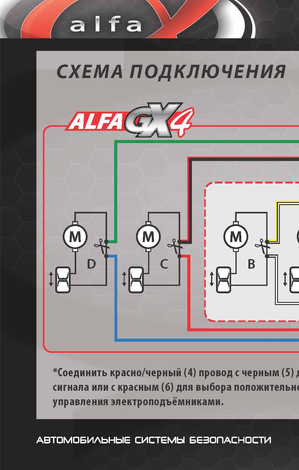

Отправлено 27 February 2015 - 21:27
по схеме блок подключается в разрез одного из проводов идущих к мотору. Подключать к массе на кнопке нельзя, т.к. при подъёме или опускании кнопка меняет полярность. Сам блок дожима должен давать + на одном проводе и - на другом. Может быть, что блок не подходит к этому варианту подъёмников?

да вот эта хрень. на 126 вроде не было штатных комфортов, по крайней мере на дорестайлов. Так эту штуку можно вживит? в 126й или не совмещаемы эти схемы? изучив и прозвонив схему при включении данного блока на концах 9,11,13,15 нет массы. Реле переключает и на них вообще ничего не идёт.

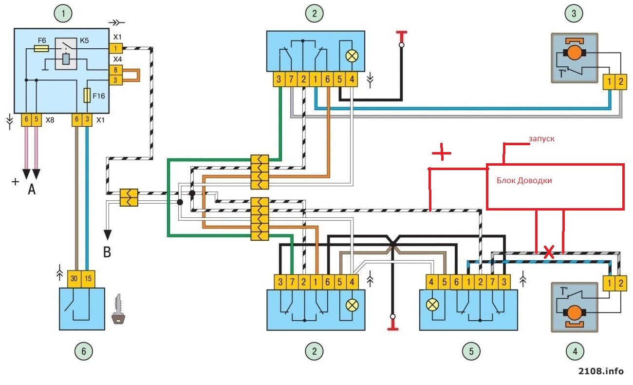

Вот схема теперь ты понимаешь откуда берется масса когда блок подает только плюс. Но прикол в том там где на этой схеме минус у мерседеса наоборот плюс. А плюс будет при включенном зажигании.
дело в том что на 126 масса при кнопке в среднем положении на мотор не подаётся (через кнопку цепь массы разомкнута)
Я вам об этом и говорю! В мерседесе на два провода мотора идет плюс при включённом зажигании. Значит ваш блок должен подавать массу на один из проводов , и надо при активации этого блока через реле подать плюс на питание стеклоподъемников . то есть штатный провод питания надо пустить через свободно замкнутое реле, а когда идет сигнал с 4 канала сиги надо чтоб с блоком доводки и реле питало стеклоподъемники.

Если я правильно понял, доводчик придумывают на W126? Тогда не тратьте время, не будет там нормально работать, или стеклоподъемники, расходный материал. Если там такая конструкция как в 124-ом.
в разрез провода к одному концу подключал один провод с + от доводчика, а на второй подавал массу на корпус и после подъёма стекла реле отключается. так вот массу взять не откуда. Если бы второй конец с доводчика давал бы массу, тогда всё было бы ок. Существуют ли такие доводчики?
