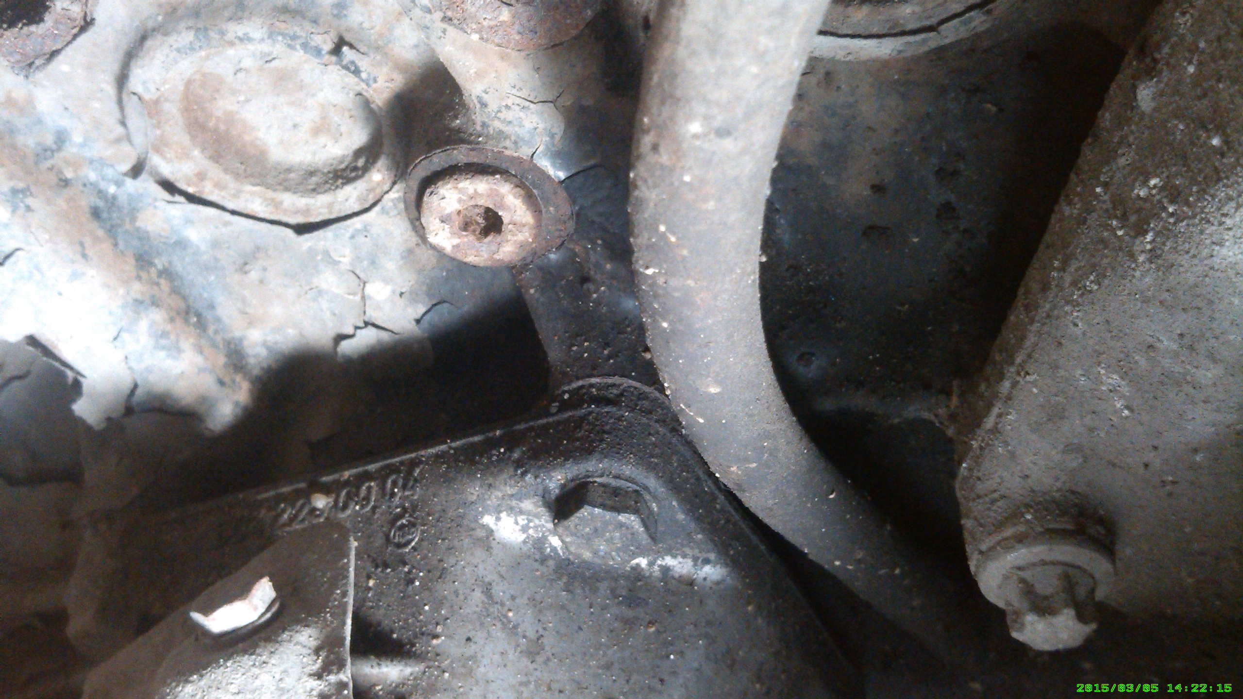

Вообще касательно установики датчика давления меня смутила запись на 202 клубе.
На 111 есть штатная пробка для датчика давл. масла за генератором! просто имея крышку замерить давление проще чем в штатном месте.

Сообщение отредактировал genzemarta: 05 March 2015 - 14:23

genzemarta - за фото спасибо, я это и хотел увидеть!
На любом 111 в одном и том же месте есть отверстие для датчика, в том числе и на 111961?
