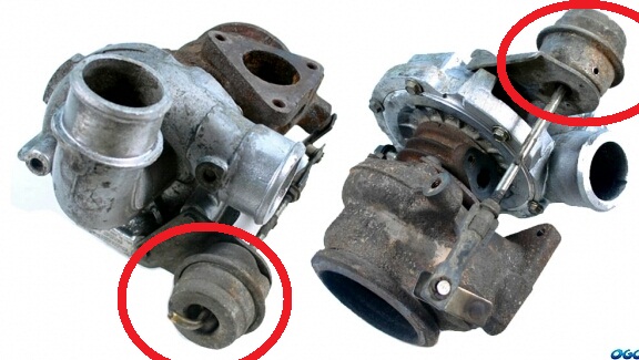

я смогу подключить цди турбину? У меня то нет эбу так как тнвд механика. Но на цди Трк есть клапан в нутри трк
Есть на фото обведен красным вот он и управляет давлением наддува а как сделать чтоб работал от давления а не от вакуума это уже ваши фантазии.
Спасибо за помощь. Только вот чесно не понимаю как сделать что бы трк не нагнетал больше определенного давления.

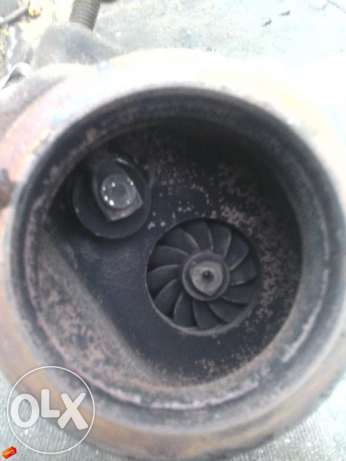

Если есть Трк от вито сделайте больше фото с разных сторон особенно выхлопной части,и турбинных колес.
#27 ОФФЛАЙН   dekau
dekau
  • Cообщений: 21
  • Город:днепропетровск
    c124
Отправлено 24 February 2015 - 20:23
Вот клапан

Отправлено 24 February 2015 - 20:34
Вот клапан
В свободном состоянии он закрыт? Если на клапан что я обводил подать вакуум откроется? или откроется если давление накачать?
Сообщение отредактировал genzemarta: 24 February 2015 - 20:35

    c124
Отправлено 24 February 2015 - 20:38
В свободном положении открыт. Вакуумом закрывает.

Отправлено 24 February 2015 - 20:44
Самй простой способ заменить вакуумный привод на другой, который при накачивании в него давления шток будет выходить и открывать тот клапон на выхлопе. а в свободном состоянии закрывать его. и вобщем все.потом немного настроить длинну штока тем самым отрегулировать давление наддува но это у же когда все будет готово и стоять на авто.
