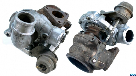

С вито 2.2 цди пойдет турбина?

Если мне не изменяет память то у вито 2,2 цди турбиной управляет вакуум. Есть Трк от вито или надо покупать?

Да есть турбина от вито. Да управляется вакумом там в турбине клапан есть. А про охлаждения поршней завтра посмотрю есть или нету.

Вы начиталис о бензинах! дизель все куда проще, есть Трк который сам регулируед давление наддува.либо перепуская часть выхлопных газов мимо турбинного колеса, либо меняет угол атаки выхлопных газов относительно турбиного колеса. На Трк есть клапон который управляется либо вакуумом через електро клапон которым управляет Эбу,либо за счет давления наддува, самые простые трк
