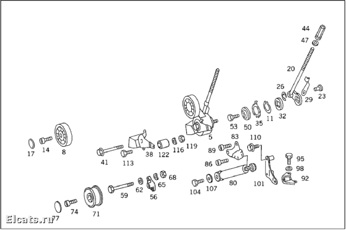

ты давай пиши что менял.вот тебе рисунок.поз 8 -ролик ты купил.аммортизатор кстати не 2 тыщи стоит(неоригинал)

Но помимо ремня стрекочет имхо девайс 5, или не может он стрекотать? звук до 1500-2000 оборотов, потом вроде пропадает - из-за нагрузки? менял я 8. Внутри девайса 5 элементы 11, 32, 35,50, 20 меняются или исключительно в сборе?
аммортизатор - это 80.
да, а девайс 5 в сборе 2800 стоит, там и ролик и штанга натяжителя...

девайс 5 я так понимаю натяжитель в сборе ,те та же поз.8 прикручевается к поз 5,так?я думаю что у тебя сломалась поз.20.за гайку 44 подергай-у меня вытаскивается-те сломана поз20.наскока я понимаю за натяжку отвечает тока поз20,ну и демпфер 80 помогает не стрекотать.те для себя я купил поз8,20 и 80

если штангу начать крутить и она обломается, вытащится, натяжка ремня же пропадёт, правильно? т.е. ехать уже не смогу

ты гайку подергай рукой.если вытаскивается значит поз20 навернулась.я так уже 2 года езжу.ремень если не вытянут то нормально сидит.что я себе купил я написал выше.просто я в узел ещё не залезал поэтому и спрашиваю какой смысл брать поз5 если там сломаться может тока поз8 и 20?кстати стрекотать там может и подшипник помпы и подшипник генератора

Меняй n5,у меня такая же ботва ,поменял помпу,гену,ролик и после нашел,где пищит-сайлентблок (резина)внутри поз.5 продавилась и теперь ролик не вплоскости шкивов.
