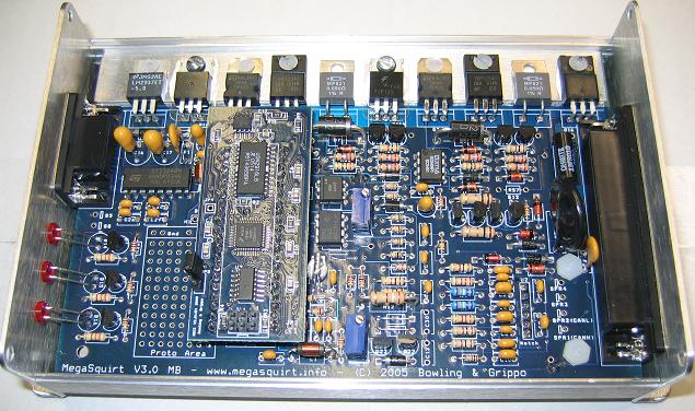

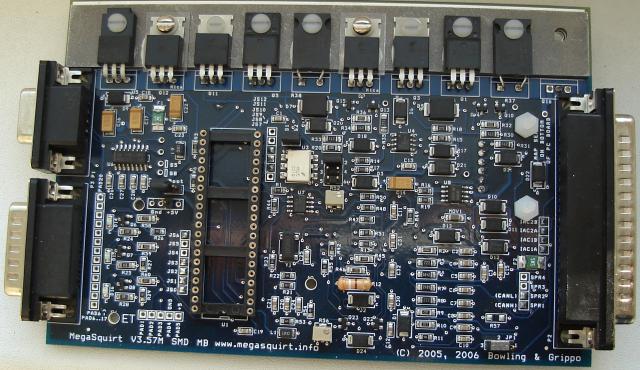

Посмеялся.
Мегасквирт не может красиво - ибо это наколеночная спаянная из соплей система с говнокодом написанным людьми далекими от понимания работы ДВС. в отличие от Января который установлен на 1млн двигателей с завода и разработан профессионалами и содержит нормальные алгоритмы и методики на уровне того же боша (того времени).
так что красота возможна как раз только с январем.
Увидел тут товарищ ахинею написал про коленную сборку эбу MegaSquirt и его открытый код и открытое по прям шокировал! фантазер пусть так спаяет на коленке :applause:
W124 седан на электронном впрыске с блоком MegaSquirt-2, ГБО 4 поколение впрыск, акпп 722,358, 1989 г, двс м103 -3,0л

Не бестселлер но все же реально или заводская сборка или на коленке когда любой плохо пропаянный элемент может от того же мороза отпасть притом ето будет на ходу где нибудь за городом.
Я лично не против любого ЭБУ но если выбор завод или коленка то я выберу завод даже если коленная сборка будет моя я лучше выберу завод.
Мой мегасквирт, пайка очень даже ничего
пффф
детский сад.
я на коленке в ручную паяю вот такие меасквирты - http://photo.qip.ru/.../#mainImageLink
обрати внимание на шаг выводов альтеры.
а про выводные резисторы я уже забыл лет 10 назад... Как и про комповые разъемы в системе управления. К нам в прошлом году приезжал мегасквирт у которого при попытке вынуть разъем пайка просто развалилась. Потому что разъемы как и процессоры и прочая комплектуха должны быть автомобильные а не нежные комповые.
И еще классная история на ночь.
Как то мы поставили электронное зажигание на багги роторную.
там в точно такой же цанговой панели стояла ПЗУ 27С64А.
проехала эта багги 1 этап а на втором заглохла нафиг - нет зажигания.
на месте устранить не смогли - но когда сняли мозг а в нем гремит что-то...
короче тупо ПЗУ из ЦАНГОВОЙ ПАНЕЛИ вывалилось!
С тех пор картинки уровня - "у нас тут все на цанговых панелях" делают мне смешно...

Вот они, Ваши "заводские" инженерные блоки.
это последствия того что любой уголь может купить дешевейшую плату за рубль и присрать сопливыми проводами к заводскому блоку.
как наш блок выглядит я выше положил!
опять же не забывай что эти блоки только для настройки и пользователи не на них ездят!
а сопливый мегасквирт - это именно то что есть и будет.
