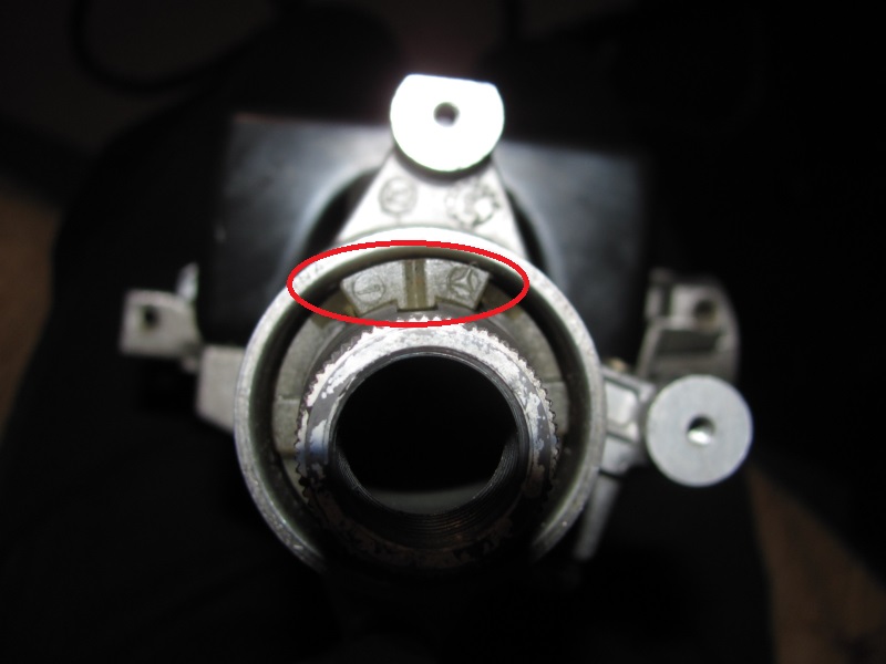

Выделенный фрагмент является меткой на валу? Другого не нашел

Отправлено 01 March 2015 - 09:12
наверно да, у мну просто насечка на самом валу выбита. на бмв тож прото насечка.
насечек не заметил, поищу еще
Вот эта метка должна стоять горизонтально и слева! Тогда все будет отщелкиваться четко.

Отправлено 02 March 2015 - 19:14
Понял, спасибо :applause:

Отправлено 02 March 2015 - 19:57
вроде как должна совпасть с язычком выключения поворотов

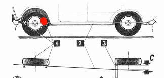

Отправлено 02 March 2015 - 20:17
То что нужно совместить рулевой вал с рулевым механизмом по меткам, и заново делать сход-развал и так всем ясно.
Вопрос то про возможность, (или не возможность) регулировки механизма выключения поворотников.
Так что если невозможно, то так и надо сказать, а не умничать. :kruto:
зачем заново делать , натягиваем шнурку ,шнурок (есть в строительных магазах) по кругу всех колес , ставим распорки меж шнурком и задним колесом
Как на картинке , это нам нужно чтоб появился зазор (отмечено красным , ) далее выставляем колеса правильно -ровно по шнурку , делаем так чтоб зазоры были одинаковы с обеих сторон, колеса на 99% стоят у нас прямо , потом снимаем вал со шлицов редуктора и ставим обратно , в этой процедуре желательно два человека

Отправлено 02 March 2015 - 23:35
так язычок и находится там где я говорил) Ровно на него и надо попасть) Там все видно)
