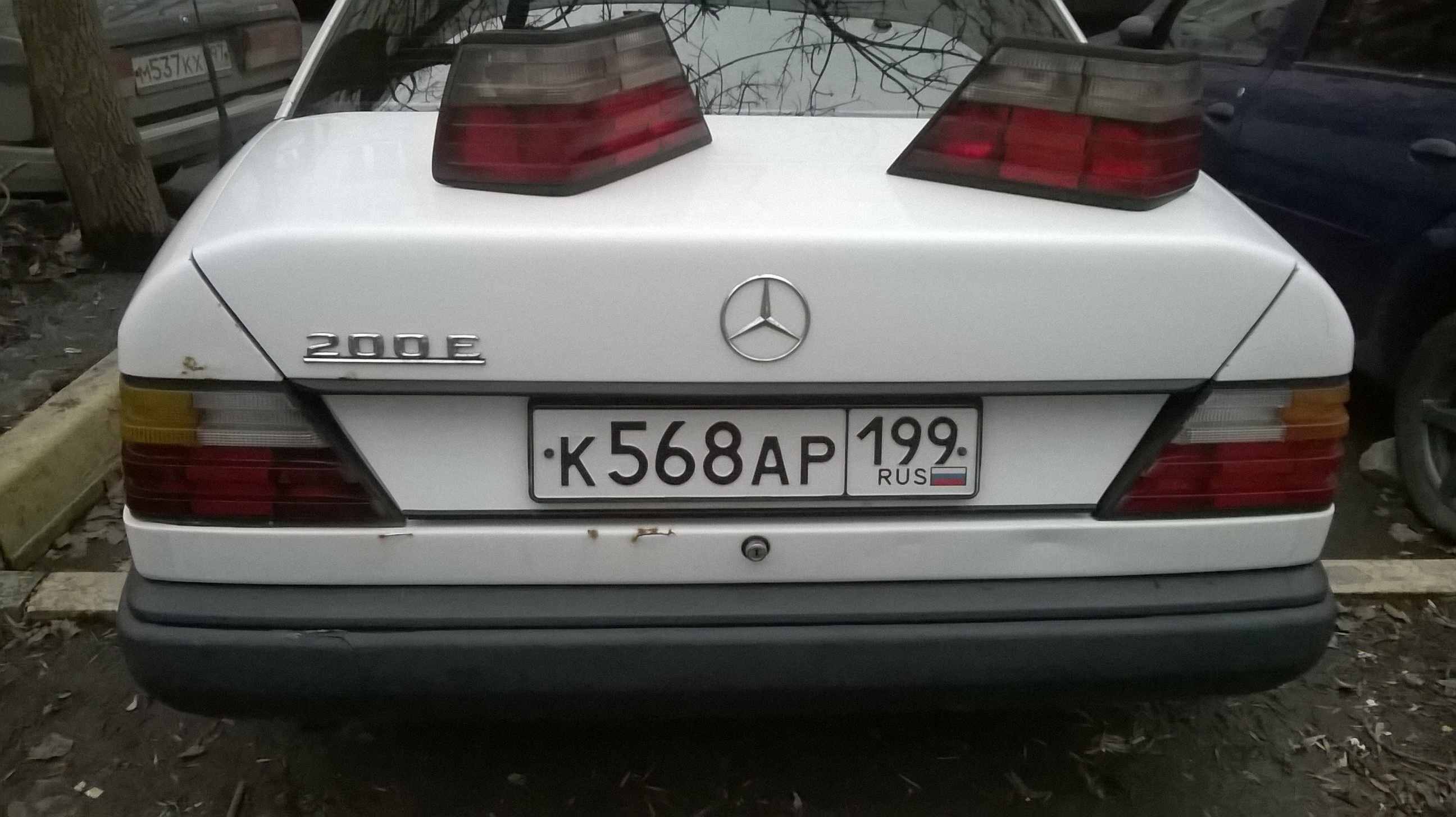

Сегодня помыл машину и сделал ещё один шаг к стоковому виду - заменил фонари, но всё равно не слишком доволен - несмотря на то, что купил с одной машины, они какие-то разные по цвету, нет?..

Ешные были и вправду не совсем в тему (я не люблю «омолаживание» дорестайловых авто рестайловыми з/ч, да и для покупателя это скорее указание на то, что с машиной что–то было), но эти выгоревшие какие–то. Надо посвежее потом поставить, или полирнуть, как наши товарищи неоднократно делали!
Вот и я из таких же соображений их решил поставить... На самом деле правый там нормальный, видимо фото неудачное, а вот левый подгоревший, да, но в любом случае выглядит как-то аутентичнее, чем рестайл :biggrin:

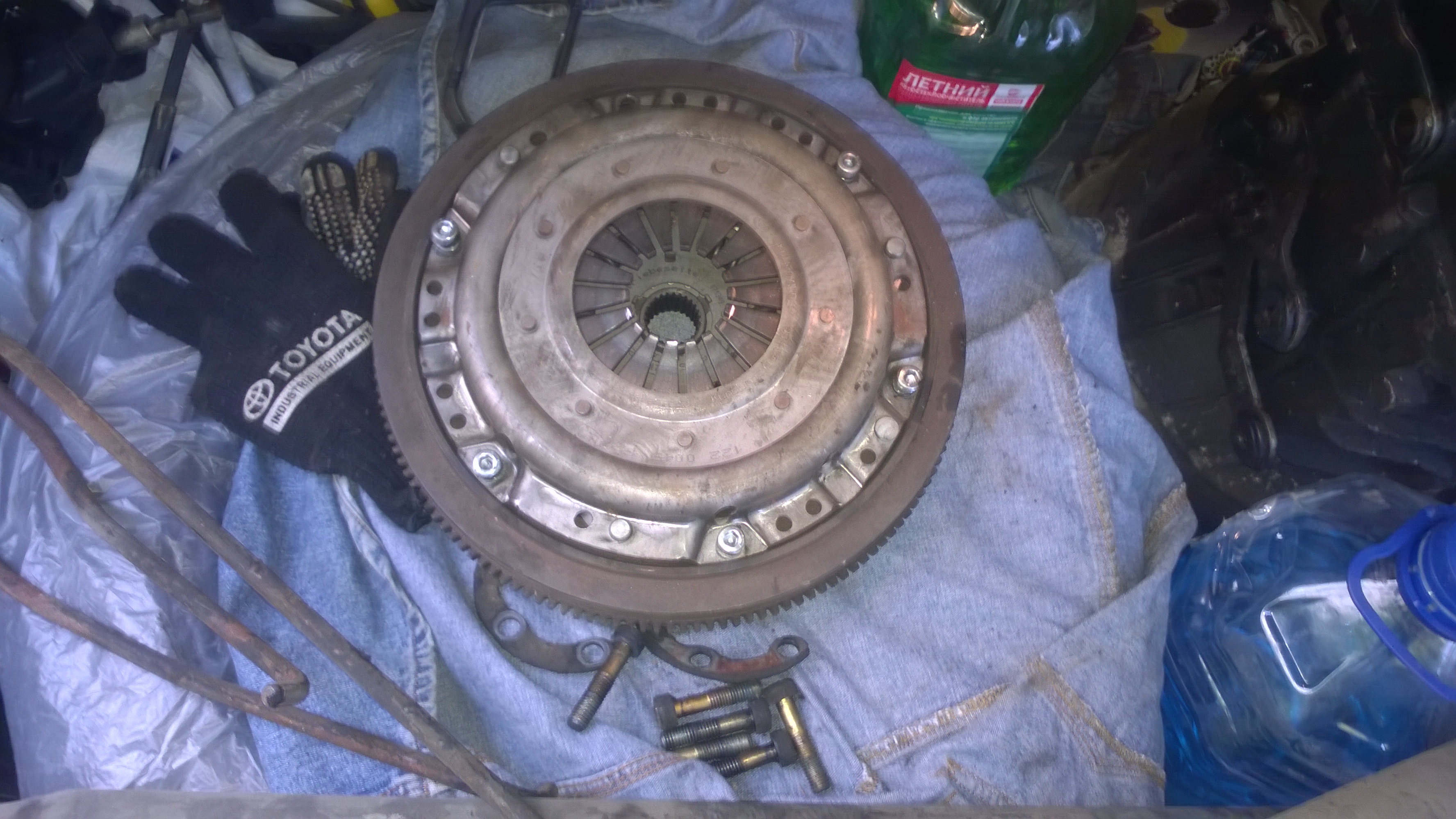

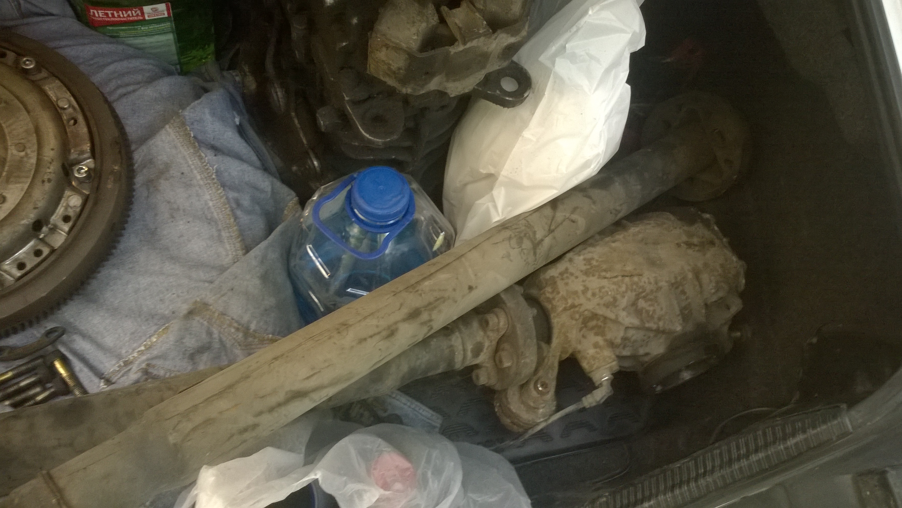

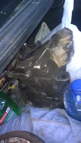

Сегодня мой верный белый друг (ой как прозвучало не совсем красиво то! :lol:) обзавёлся новой МКПП со свежим сцеплением, а также новым редуктором (с приводами), соответствующим фен-шую, то бишь заводским параметрам (ПЧ 3.46 с АБС).
Не обошлось без "приколов". Старая коробка - родная 716.216, новая - 716.217, под неё был взят и маховик со сцеплением (всё это и редуктор тоже - с посольского 124, спасибо дяде Паше, известному здесь как павел126). Не было предела удивлению, когда выяснилось, что и мой старый, и новый маховик абсолютно идентичны, имеют одинаковые номера, а длина вала в обеих коробках тоже одинакова! Что это было и почему - я до сих пор не понял. Маховик в итоге оставлен старый, коробка со сцеплением и редуктор - новые. В придачу к ним и приборка с того же авто поставлена вкупе с новым тросом спидометра (на этот раз взял оригинал, Китай прежний продержался меньше полугода - "рубашка" на нём развалилась. Ну и на ощупь даже разница между оригиналом и дешевым ЖП-Груп - заметна и ощутима. Опечалили две вещи: во-первых, ABS так и не заработал (значит придётся либо датчики передние менять, либо блок), а во-вторых, на приборке с реальным пробегом меньше 250 тыщ километров, которая действительно в состоянии "муха не сидела", на скорости меньше 30 км/ч дико прыгает туда-сюда стрелка, а через 1.9 км после начала движения домой, перестал работать одометр. Придётся снимать опять и разбираться, в чём дело...
На фото - содержимое моего багажника перед проведением всех вышеописанных манипуляций)
